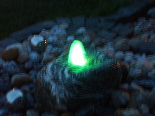

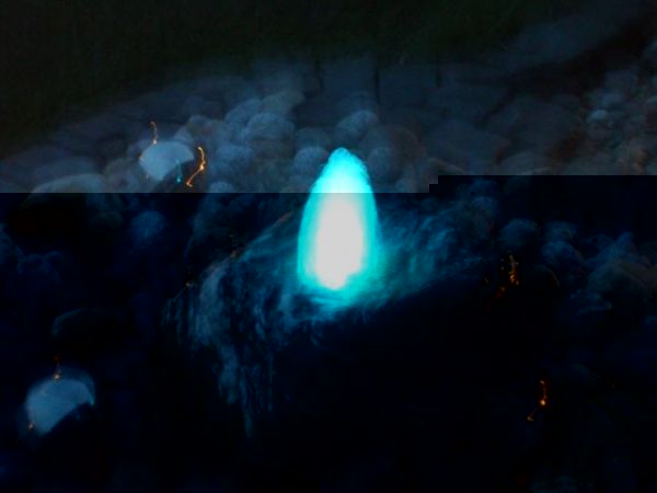

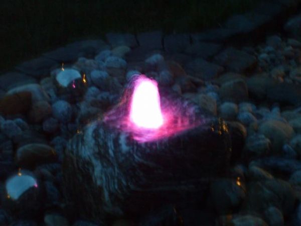

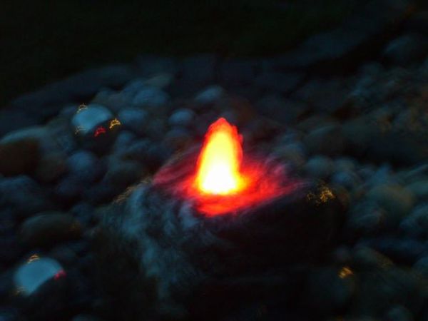

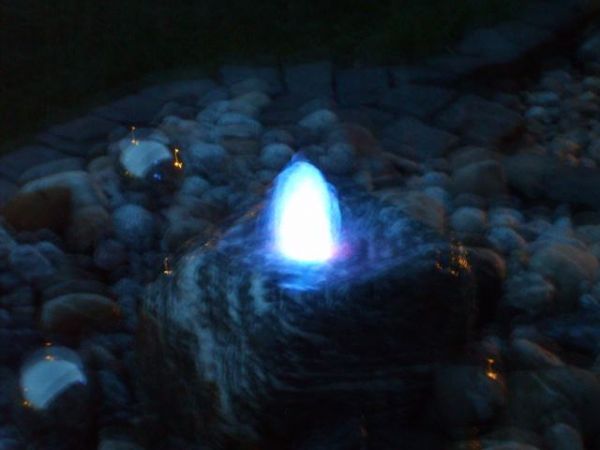

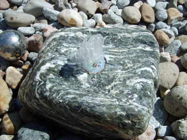

Der Quellstein hat ca 40cm durchmesser.
Im Wasseraustritt oben habe ich mittels einer Fliesenbohrkrone ein 50mm Loch gebohrt, das serienmäßige Durchgangsloch war zu klein.

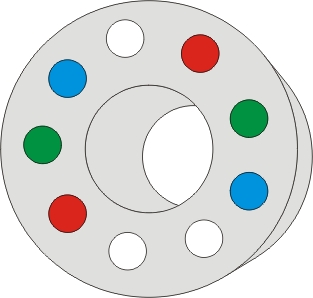

Der LED-Ring wurde aus PP gedreht, und enthält je 2x rot, grün, blau und 3x weiss.
Wie das Teil verschaltet wird , brauche ich wohl nicht zu erklären.

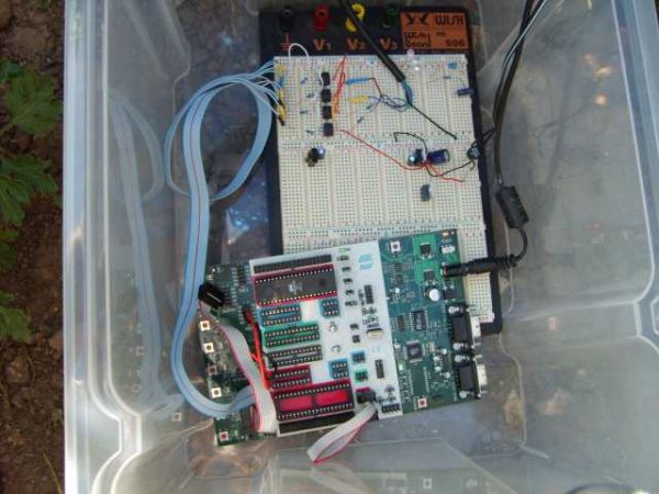

Die Steuerung erfolgt z.zt. provisorisch über mein STK500 (Entwicklungsboard für AVR's und einem Leistungsteil
auf dem Breadboard:
Prozessor ist ein Atmega16L, Die LED's werden über Optokoppler (CNY17) angesteuert.
Die Software ist eine Mischung aus diesem
http://www.smartprogramming.de/index.php?siteid=10
und diesem http://www.lumitronixforum.de/viewtopic.php?t=2639 Code.
Der code macht z.zt SW-PWM und soll in zukunft noch um IR-Fernbedienung und RS232 über Zigbee-Funkmodule ergänzt werden.
Es wird auch noch Weitere Prokekte geben, evtl. eine RGB-Tischtennisball-Lichterkette mit eigenem Controller Pro LED ATtiny irgendwas....

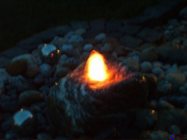

So, wie versprochen hier die Dunkel-Bilder:
sind etwas verwackelt, wegen der langen Belichtungszeit, hat jemand da einen trick parat??

Sieht wirklich schön aus.
Nimm ein Stativ, wenn du keins hast, irgenetwas auf die du die Cam stellen kannst, ´n Stuhl, Holzklotz oder so.

Die Abdichtung habe ich mit 2K-Epoxidharz gemacht, einfach den Ring damit zugesuddelt
(ich hoffe die LED's halten auch lange)
evtl. könnte man auch ein VA-Gehäuse drehen und die Abdichtung über O-Ringe machen, aber das ist wohl unbezahlbar...
Das Orange ist leider in reality nich ganz so schön, mann sieht immer nochwas grünes schimmern - ich hätte wohl besser RGB-Led's genommen.

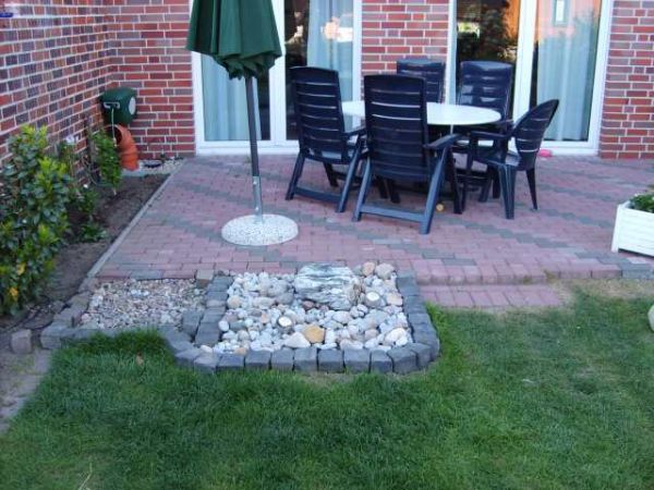

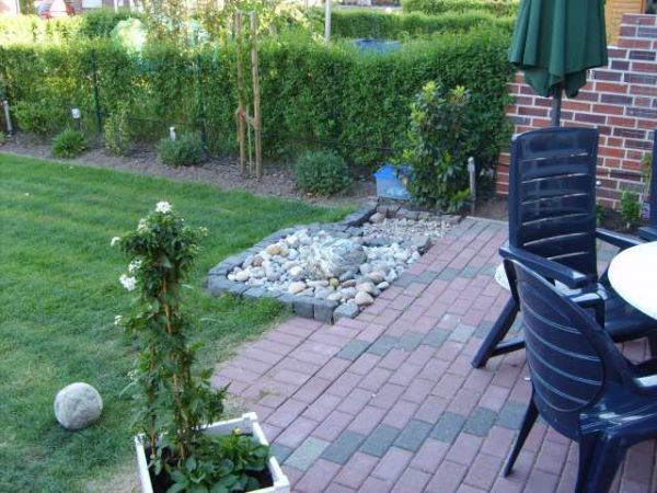

Soo, hier die versprochenen Garten Pics:
Also sehr groß ist das Ding ja nicht...
(ich habe ja auch nur 90m² Garten)

@soLUZon:
Wie Wassereinspeisung??
Also:
Loch im Boden, Speiskübel und Pumpe rein, Gitter Drüber, Quellstein mit loch über den schlauch stecken, LEDring am schlauch aufstecken, kiesel aufs gitter, wasser rein und freuen.
Ist echt nicht schwer, hat mich einen nachmittag aufbau gekostet.

Der "Großrechner" ist, wie er auch oben geschrieben hat, noch ein Provisorium. Es handelt sich um das Programmierboard für einen Microprozessor, der später die Steuerung übernimmt.
Soll heißen: Der Kram wird entsprechend handlicher ;)
Falls du dich fragst warum er nicht einfach ne Steuerung alá Chromoflex gekauft hat...naja ich schätze weil er es nicht musste. Schließlich kann er den Prozessor auch entsprechend programmieren... ;)

Die Steuerung wird später in einer größeren Abzweigdose Platz finden, das STK500 ist ein feines µC-Entwicklungssystem von ATmel (ca. 120€) inkl Programmer.
Chromoflex hatte ich auch erst angedacht, leider hat das ding nur 3Kanäle und in meinem Ring sind noch zusätzlich 3 weisse LED's eingebaut. Daher Brauche ich RGBW also 4-Kanal Ansteuerung.
Evtl. Werde ich mal ein Layout routen mit Eagle für einen 4-Kanal Controller mit IR und RS485 Ansteuerung.
Das könnte man ja zu einem Opensource-Forums-Controller ausbauen....
