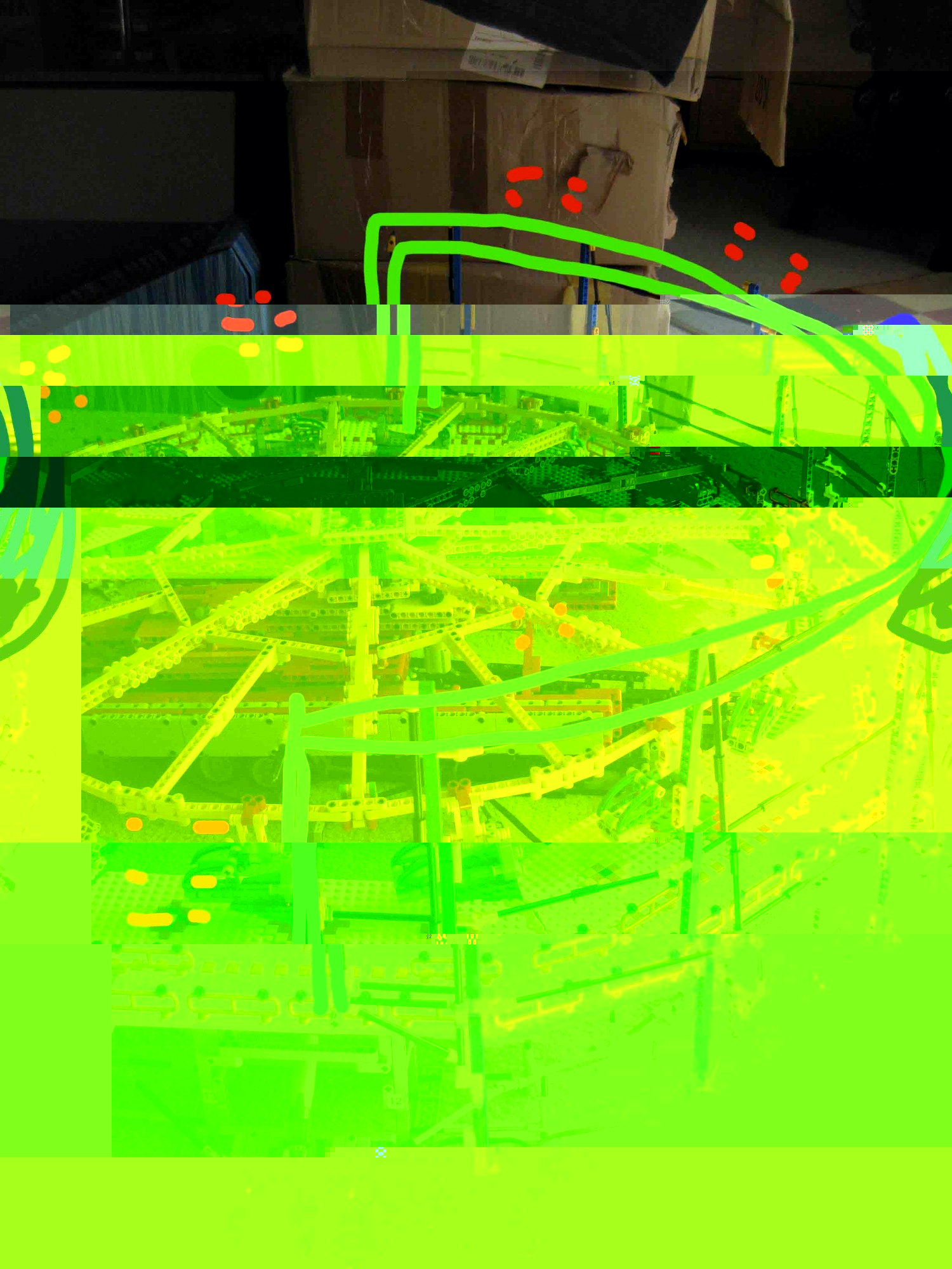

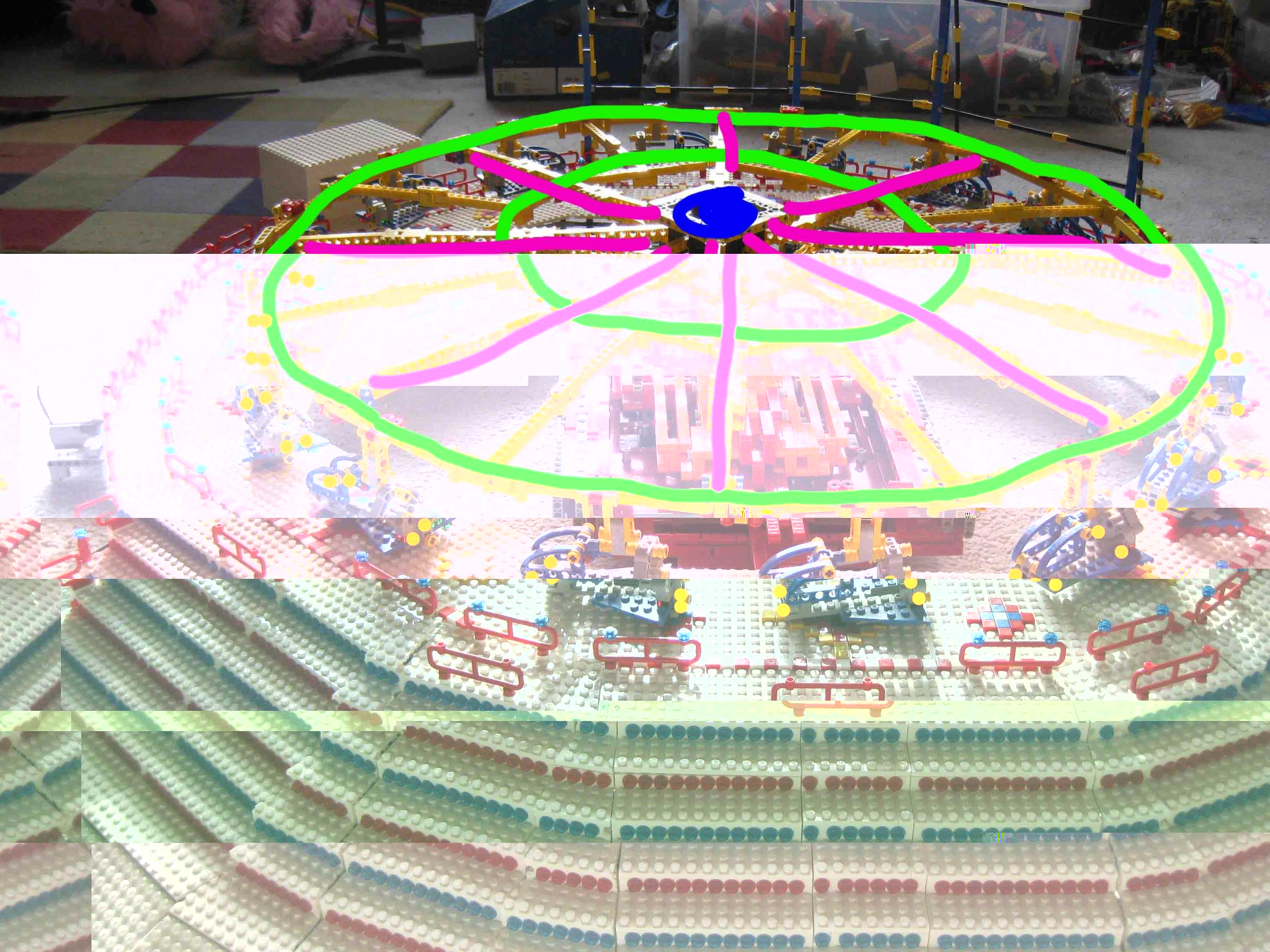

Hier mal eine grobe vorstelleung wieviel flaeche ich gerne bestuecken wuerde. Die tragenden oberflaechen haben eine breite von 5 mm.
Gruen und Lila - die tragarme und der aussere Kreis.
Blau - Ich nenne es die Radkappe. noch nicht gebaut, weil ich nciht weiss die From und groesse der Lichter.
Orangepunkte an den Gondel - Einfache Lichter Weiss vorne, rot hinten. Rot vielleicht leicht heller und dunkler werden um triebwerk glimmen zu simulieren.
Gruen- Lauflichter (2 reihen) die an der Oberseite der Rueckwand angebracht werden sollen.
Blau- Name des Geschaefts - Gefuellt mit LEDS
Rot- Mehrfach scheinwerfer, die in verschiedenen Farben an und aus blinken. MIt weissen llcihtern die nur beim Be und aussteigen des gefaehrts an sind und beim fahren als strobe (flimmer?) Licht genutzt werden koennen.
Das der Generelle ueberblick. Wie gesagt Fragen ,die kommen muessen, weil ich nicht viel ins detail gegangen bin (weil ich auch nicht genau weiss welches) benatworte ich gerne.
