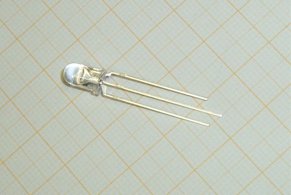

habe folgende LEDs:
Es sind 5mm LEDs, die 3 Anschlüße haben, ein gemeinsamer Minus und je ein Plus für blau bzw. rot!
Ich wollte daraus eine LED-Leiste bauen, am liebsten mit einer Platine.
Doch gefunden habe ich nur die Platinen für "normale" LEDs mit 2 Anschlüssen von Andy (**editiert, bitte keine Links in der Art - Danke, O.)
Weiß jemand evtl. noch andere Quellen, oder eine andere Idee, wie man daraus eine 2 farbige (seperat schaltbar) LED-Leiste bauen könnte?
OK Kabelkanal, aber das ist zu viel Verdrahtungsaufwand bei 50 Stück und mehr...

Separat schaltbar heißt hier dann allerdings, dass vor jede LED zwei Vorwiderstände müssen (einer pro Farbe), hintereinanderschalten geht ja nicht, wegen der gemeinsamen Kathode. Wenn du nicht gerade mit z.B. 5V arbeitest verbrätst du seeehr viel Leistung in den Widerständen.

Dann dürfte der blaue LED-Chip aber ziemlich funzelig werden, weil der Unterschied der Flussspannungen ziemlich groß ist. Wenn du dann den Widerstand für die rote LED auslegst, ist er für die blaue zu groß. Allerdings wird der Unterschied umso geringer, je höher die Versorgungsspannung ist.

Ich wollte dann schon 2 Widerstände und immer 3-5 LEDs in Reihe pro Platine.
Und das ganze dann mit 12V oder 24V betreiben!

Tjaaaa, genau das geht mit Duo-LEDs gerade nicht. Hilft nichts, dafür musst du einzelne LEDs verwenden.

Bei einer Reihenschaltung muss dann an jeder LED die Masse von der einen Farbe auf die andere umgeschaltet werden (zeichne Dir das mal auf).
Es geht also nur eine Parallelschaltung.
Um nicht zu viel Energie zu verbraten, sollte die Netzteilspannung dann bei etwa 4 bis 5 Volt liegen.

Das funktioniert genau so für eine DUO-LED oder beliebig viele dieser Schaltungen parallel hinter dem Schalter.
Eine Reihenschaltung lässt sich jedoch nicht realisieren.

Richtig wäre, für jede LED zwei Widerstände zu verwenden (vom Energieverbrauch identisch, mehr zu löten, aber sicherer).
Gut wäre eine Spannung des Netzteils, die nicht allzu weit über der höchsten Flusspannung der beiden eingebauten LED´s liegt.
