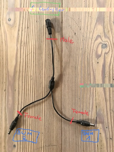

Do, 13.08.20, 08:55
Das ist eine super Idee!
dann könnte ich den Y-Verbinder wie unten gezeigt Umbauen? Ich ersetzte die bestehenden Stecker; wie in rot dargestellt
Jeder BWM müsste ich dann an ein Netzteil anschließen.
Do, 13.08.20, 14:14
Nein. Die müssen beide an ein Netzteil. Netzteile sind nie ganz gleich. Und wenn mal beide BWM durchgeschaltet haben, kommen sich in dem Fall die beiden Netzteile in die Quere. Ansonsten wären noch 2 Dioden nötig um die beiden Netzteile für einen solchen Fall zu entkoppeln.

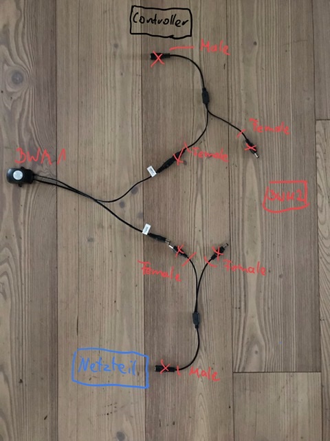

Do, 13.08.20, 15:56
Okay, dann muss ich beide Y-Verbinder wie folgt anpassen:
Richtig?

Do, 13.08.20, 21:43
Richtig.
Da stellt sich mir die Frage, warum es keine Y-Verbinder mit 2 female und einem Male gibt?
Keine Ahnung. Ich bin kein Hersteller von Y-Verbindern. Mir persönlich sind Lötstellen lieber. Viele Kontakte (jeder Verbinder ist einer) haben ggf. auch viele Kontaktprobleme...
