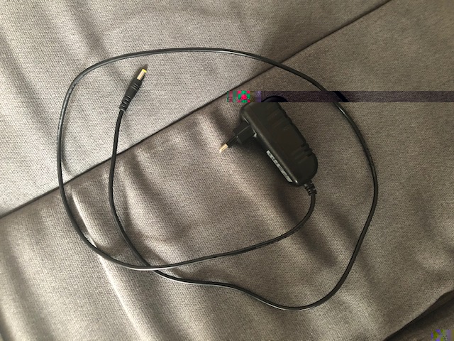

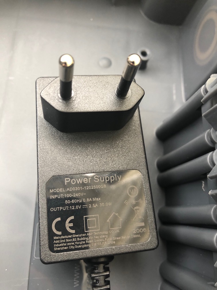

nein es handelt sich tatsächlich nur um das Steckernetzteil. Ich habe mal ein Bild angehängt. Wenn jetzt alles nichts hilft gibt es den LED Streifen (Sets) wo das Netzteil auch wasserdicht ist??
sxx128

Wie gesagt, es gibt durchaus wasserdichte Netzteile. Z.B.: https://www.leds.de/meanwell-lpv-60-12- ... 95056.html
Um eine wasserdichte Verbindung (z.B. Löten und Schrumpfschlauch mit Schmelzkleber) müsstest Du Dich aber auch kümmern.
Die Steckverbindung des Steckernetzteils (5.5mm Hohlstecker) ist schließlich auch nicht wasserdicht.
