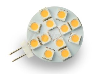

Ich tendiere jetzt zu so was.
Durchmesser 25 bis 30 mm, G4, 2 W, 12 bis 24 V, 2700K, 220 lm, Abstrahlwinkel: 120°
Könnte es damit irgendwelche Probleme geben ?
Ich brauche ca. 15 bis 18 Stück. Die Abstände untereinander betragen 40 bis 50mm.
