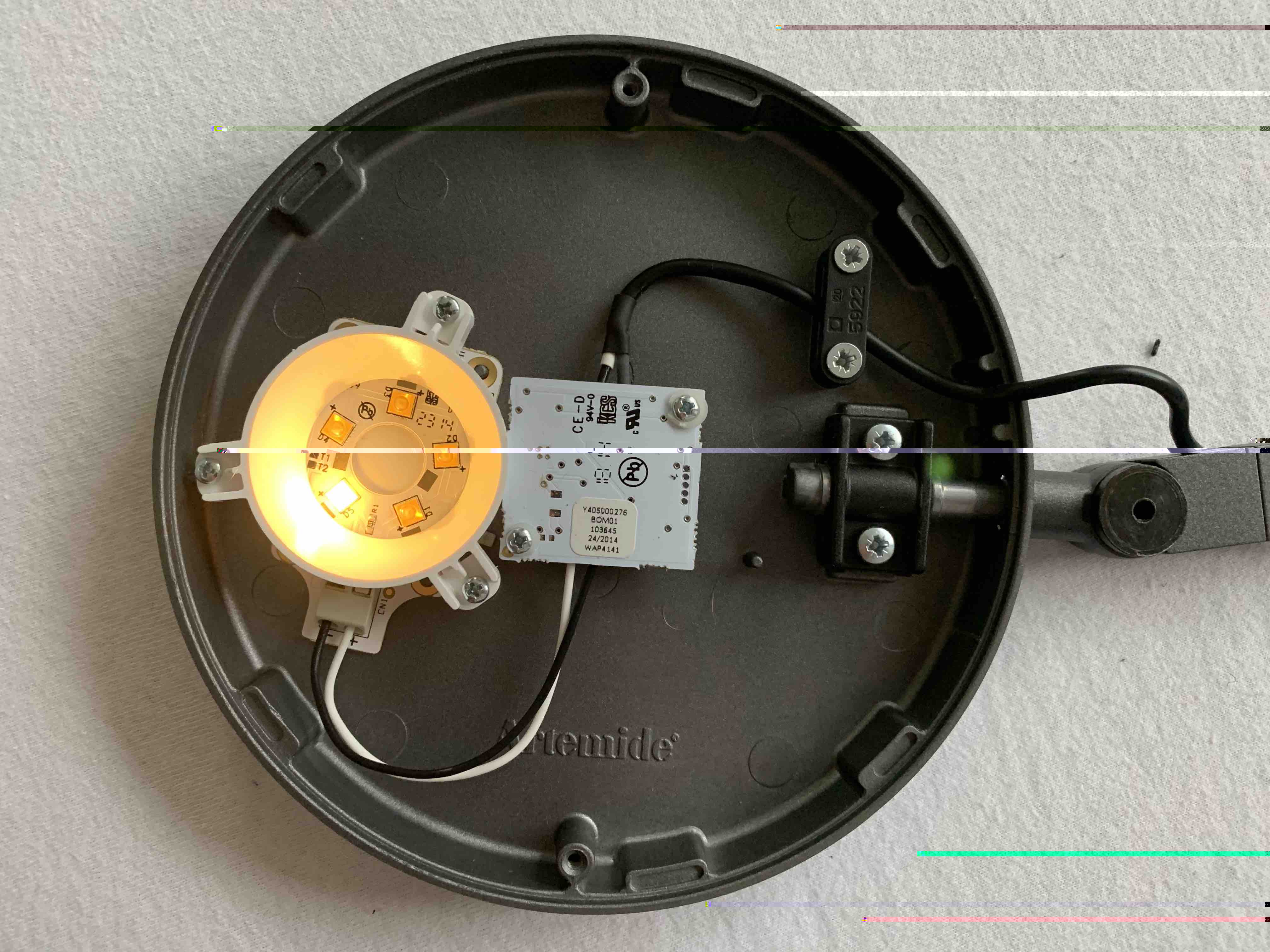

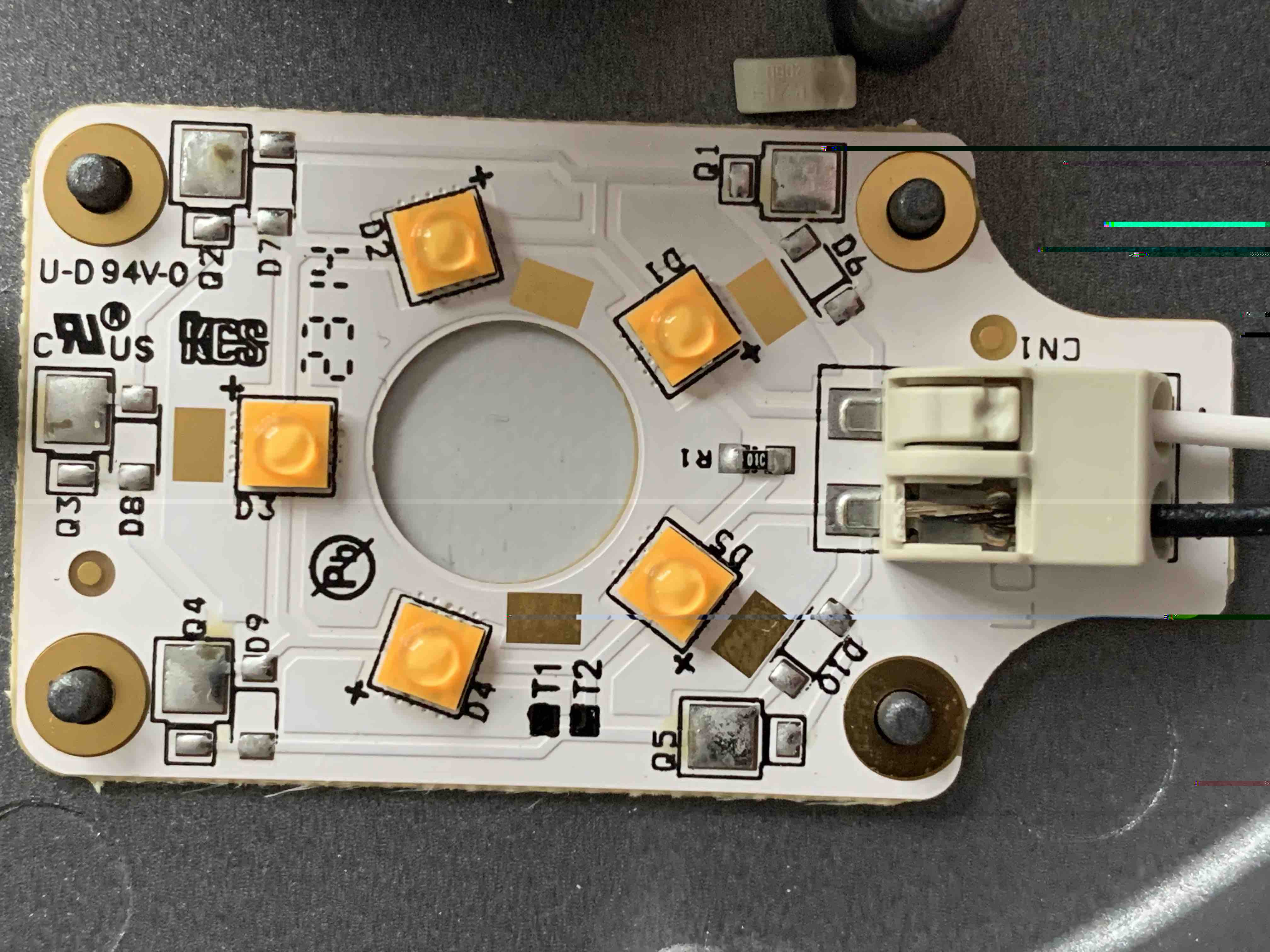

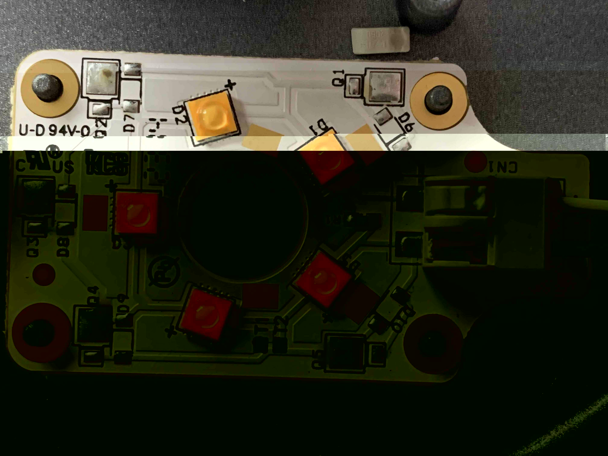

Das Problem bei der Leuchte ist, dass nur eine der fünf LEDs, die sich auf dem Chip befinden (entschuldigt bitte meine nicht-fachmännische Ausdrucksweise :D ), funktioniert. Diese lässt sich normal schalten und auch einwandfrei dimmen. Die anderen LEDs zeigen jedoch keinerlei Lebenszeichen. Äußerlich konnte ich den Komponenten keine Beschädigung ansehen, aber das heißt auch nichts.
Vielleicht kann schon jemand anhand dieser kurzen Beschreibung erkennen, ob das Problem bei dem LED Chip oder den anderen Komponenten der Leuchte liegt. Für jeden Tipp bin ich jedenfalls sehr dankbar!
Gerade bin ich nicht zuhause, aber die nächsten Tage kann ich sehr gerne detaillierte Fotos hochladen.

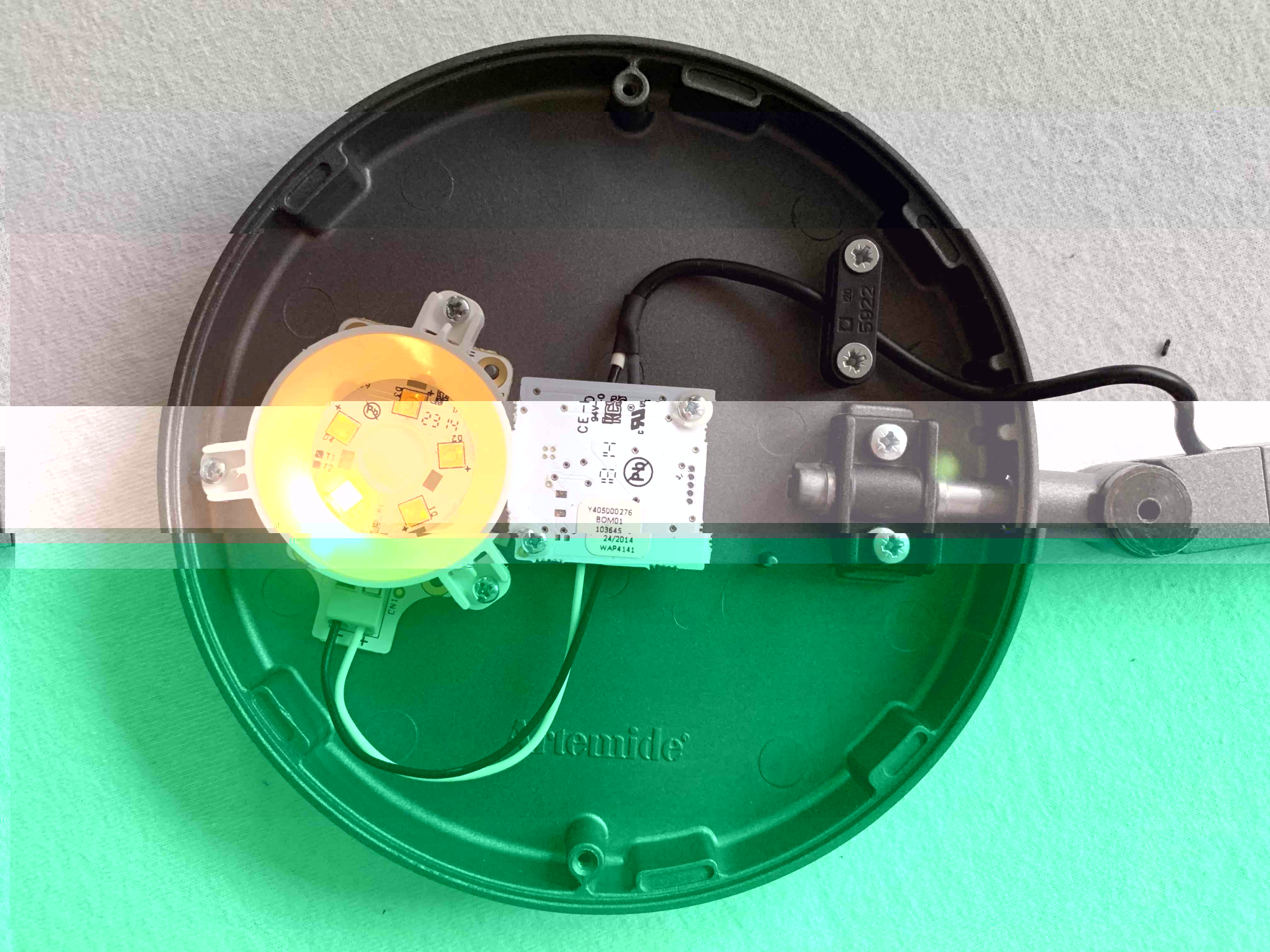

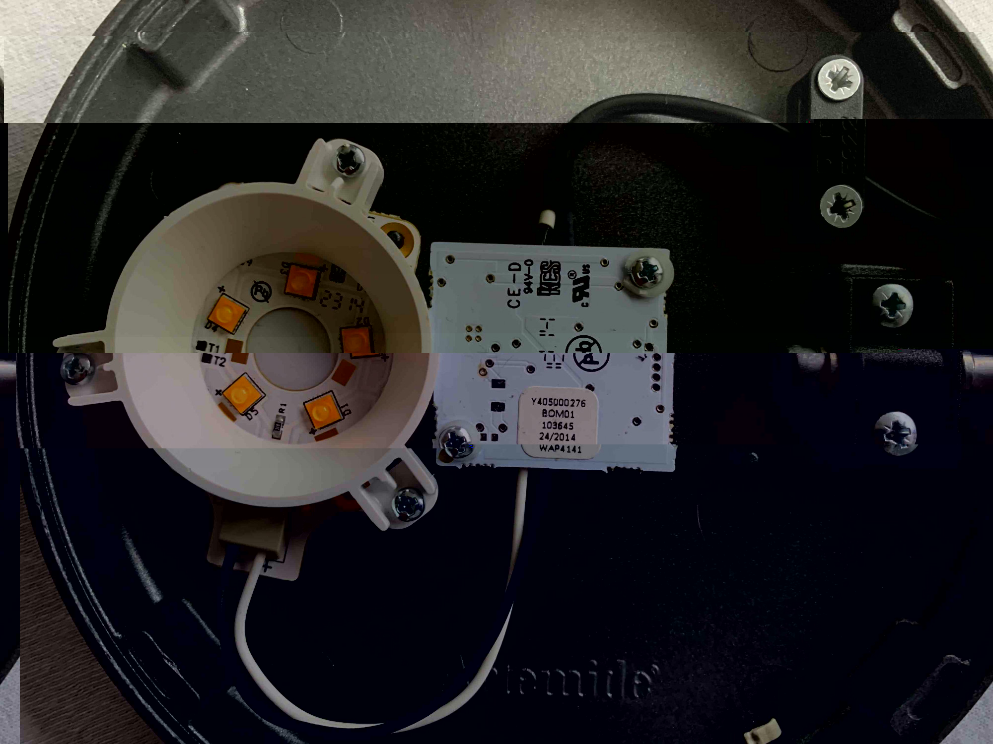

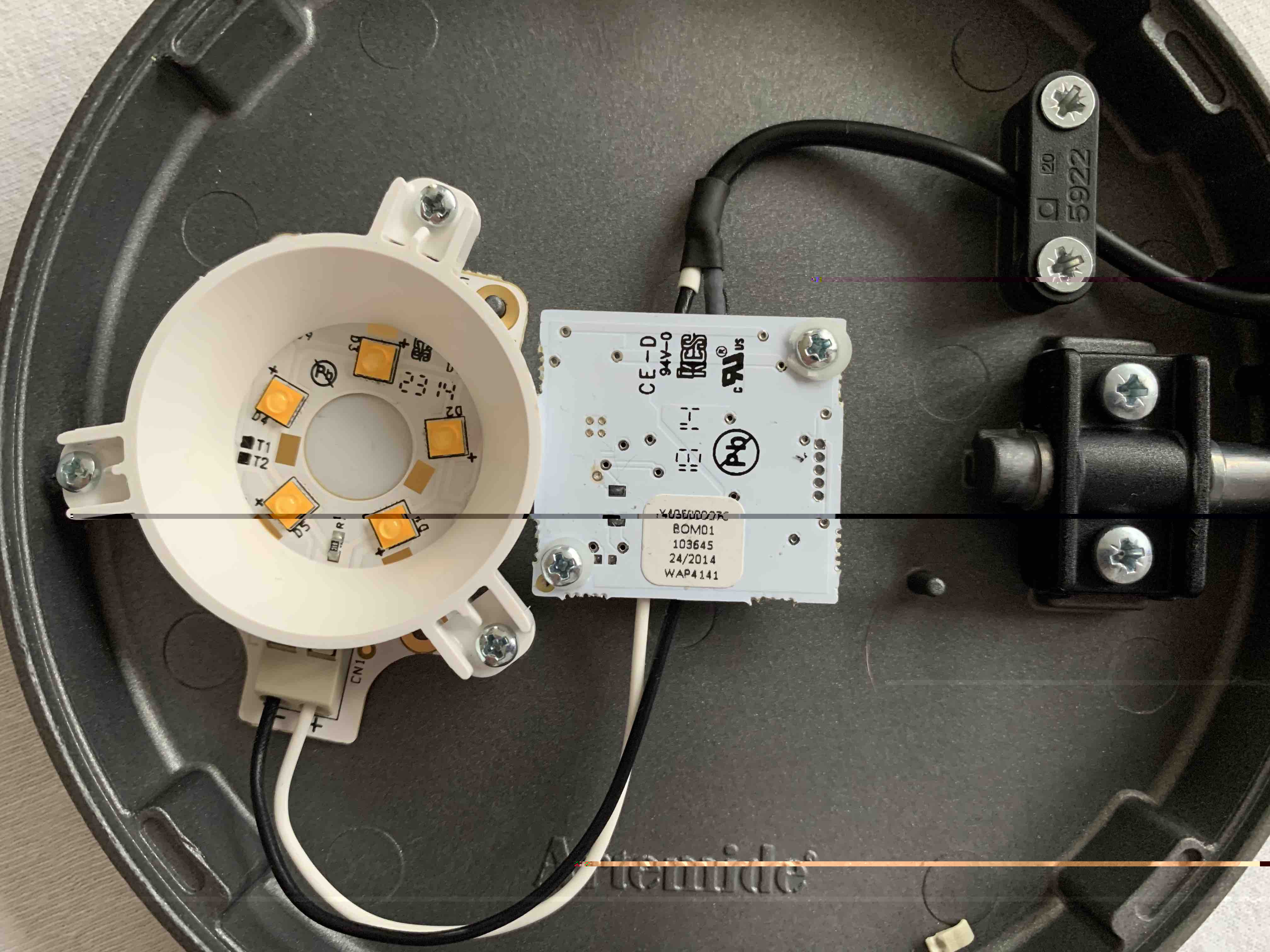

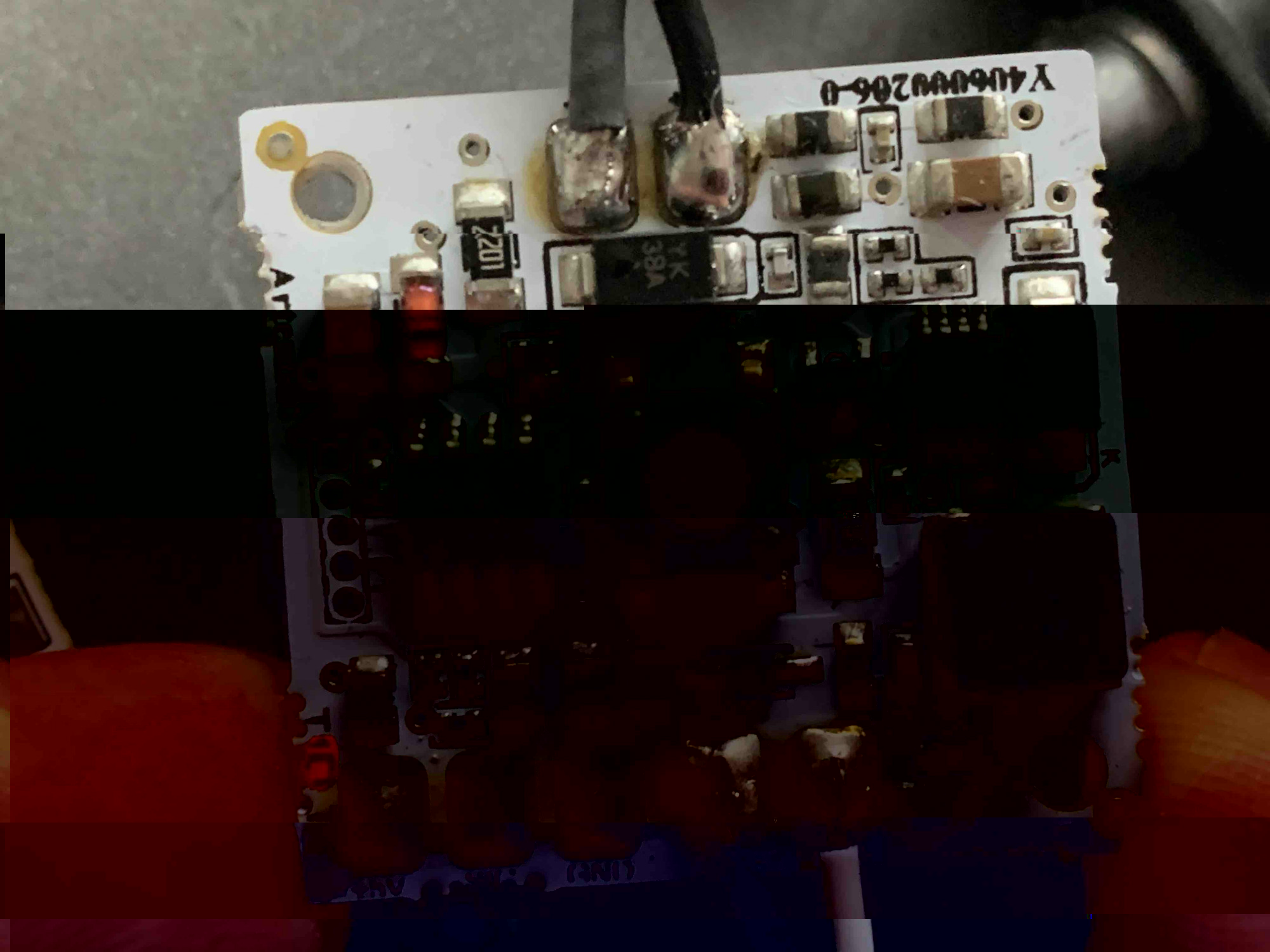

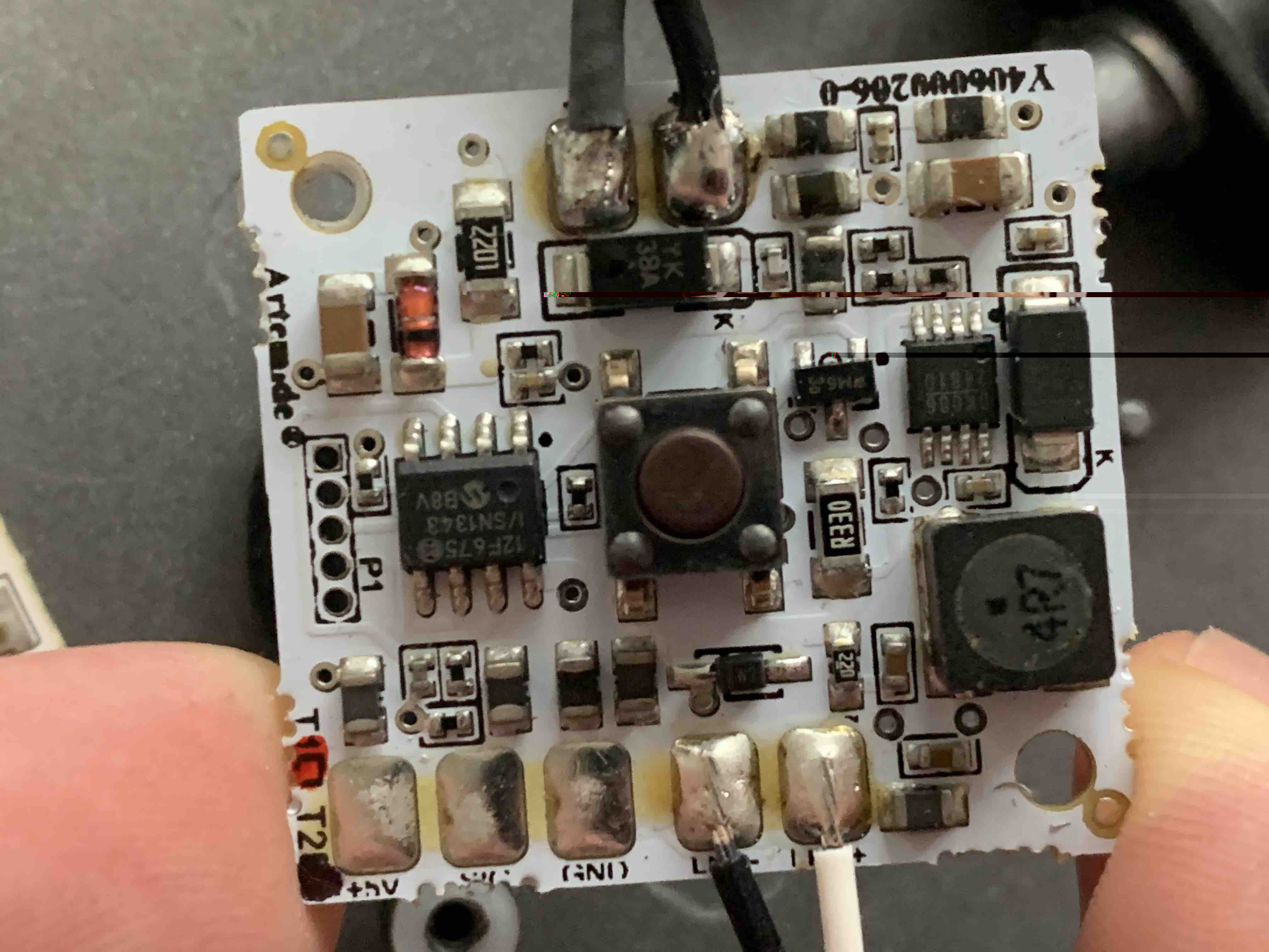

Edit: Ich habe jetzt Detailfotos des LED Chips, des Dimmers und des Treibers hochgeladen. Die Bildqualität musste ich für den Upload stark verringern - ich hoffe, dass es dennoch ausreicht. Aufgefallen ist mir noch eine Knickstelle im Kabel der Leuchte. Außerdem klappert etwas im LED Driver, wenn man ihn schüttelt. Ich kann allerdings nicht beurteilen, ob dies ebenfalls mögliche Ursachen für das Problem sein könnten.

Do, 10.12.20, 22:38
Die LEDs sind einzeln auf dem (Metall-) Chip aufgebracht?
Ein Bild davon und den Daten des Treibers wäre hilfreich.

Ich glaube in dem Fall sind tatsächlich die einzelnen LEDs ausgefallen. Erstaunlich dass es der Treiber mitmacht, wenn 4 von den 5 in Serie einen Schluss haben. Aber die wirst du wohl ersetzen müssen, bzw. alle 5 LEDs ersetzen, bei der noch funktionierenden würde ich nicht darauf vertrauen dass sie noch lange lebt.
Als nächstes müsste man wissen mit welchem Typ man sie am besten ersetzt. Bei 5St / 8W komme ich auf 1,6W/LED, also 500mA bei typisch 3.xV. Aber auch der sog. Footprint muss passen, dazu muss aber mindestens 1 LED abgelötet werden. Höchstens irgendjemand erkennt den LED-Typ aus dem Bild. Traust du dir das zu? Kann man zB auf einem Bügeleisen machen, aber erfordert dennoch etwas Sorgfalt.
Dann muss man den Footprint ausmessen, und danach für Ersatz sorgen. Auflöten dann wieder auf dem Bügeleisen.
Oder das Modul für 60€ schicken lassen, ich würde das aber fast als wirtschaftlichem Totalschaden sehen. Einbau ist kein großer Akt, musst du beim Umlöten ja auch machen.
