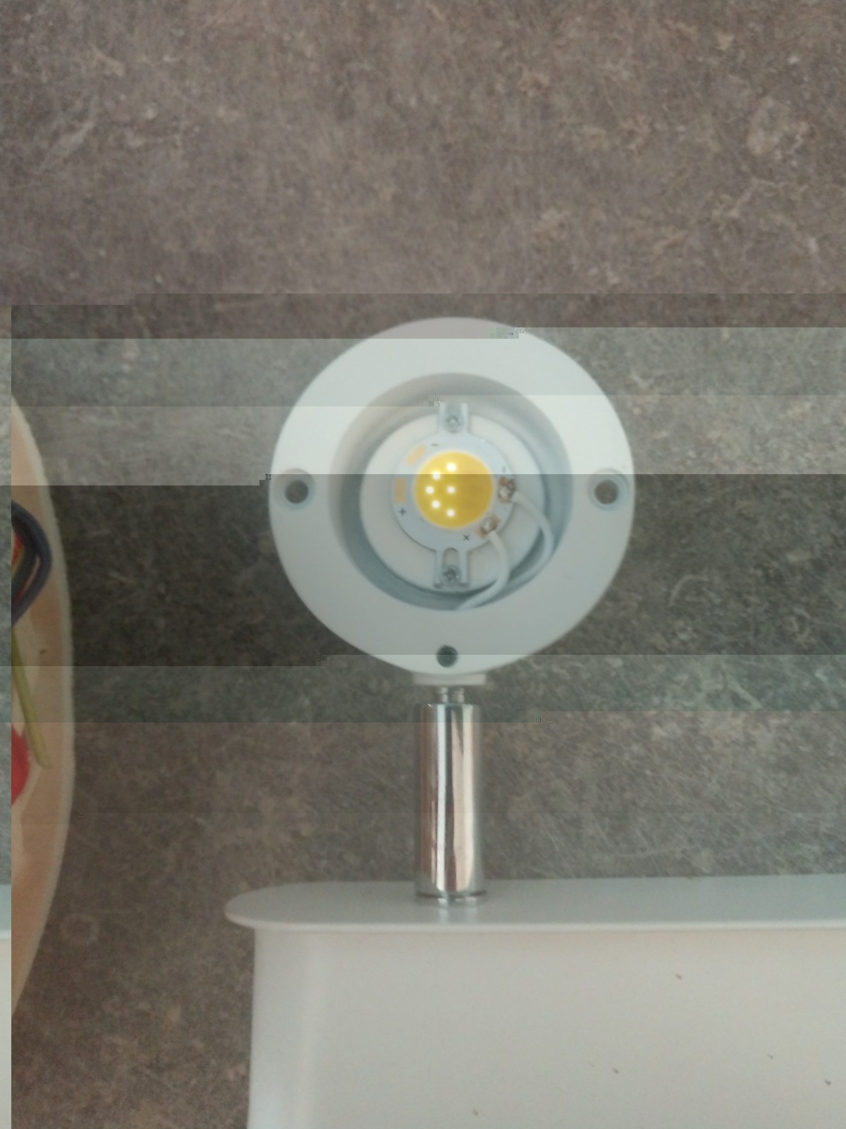

Ich habe ein Problem mit der LED Küchenbeleuchtung. Die vor einigen Jahren gekaufte LED lampe gab heute ihren Geist auf.

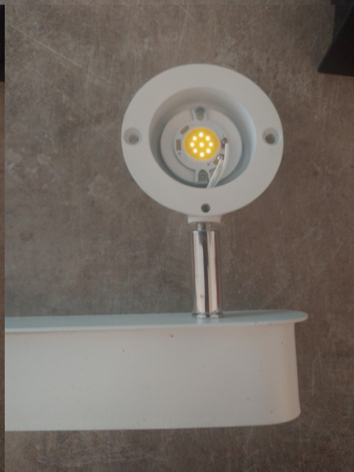

Von 3 LED's glimmt eine nur noch ein bisschen (Rechts) eine zur Häfte (Links) und ich die in der Mitte auch komplett aber weniger als die Rechts.
Es sind COB leds verbaut (glaube die heißen so) mit 9 leuchtenden LED punkten.

So sehen die LED COBs aus (Sie haben leider keinerlei Beschriftung auch hinten nicht)

Die Derzeitigen Leds, haben hinten auf dem PCB auch Wärmeleitpaste und sie sind Rückseitig ja auf das Metallgehäuse geschraubt.
Ich habe auch schon ein wenig im Internet geschaut und finde überall nur die Sternchenform aber keine die auch nur Annähernd aussieht wie obige. Ich hatte die Hoffnung dass es sich um einen standardisierten PCB handelt und ich sie einfach irgendwo in der passenden Größe nachkaufen kann.
