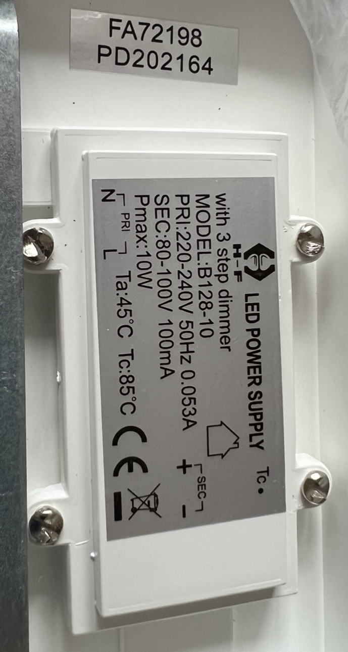

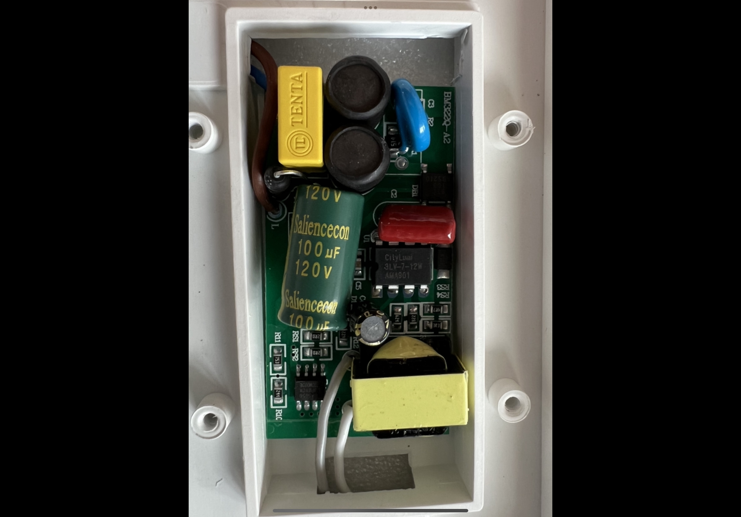

ToniBob
Registriert: Fr, 20.05.22, 18:45
Fr, 20.05.22, 18:56
ich habe auch eine Lampe mit einem solchen Dimmer erworben und stehe ebenfalls vor dem Problem, dass die Lampe beim Einschalten zu hell ist. Es ist auch ein scheinbar ungewöhnlicher Treiber mit 100mA und max. 10W verbaut, anbei die Beschriftung und das Innenleben.
Was könnte man hier tun, etwas an dem Treiber ändern (was) oder gibt es eine Alternative, die ich einbauen kann?
Vielen Dank
ToniBob
Sa, 21.05.22, 08:40
Wie gut sind deine Elektronikkenntnisse?
Einen Treiber 80-100V/50mA wirst du handelsüblich vermutlich kaum finden. Einzige mir bekannte Möglichkeit: LCM-40 auf 350mA jumpern und zusätzlich per Widerstand entsprechend runterdimmen, ist aber etwas Overkill und ist mit Sicherheit größer als bisher und wird kaum in das Gehäuse passen.

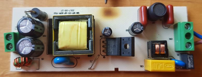

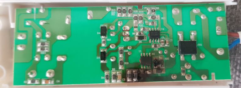

georg1010
Registriert: Mo, 20.06.22, 16:20
Mo, 20.06.22, 16:52
Hi Leute,
ich habe eine defekte Platine,die meine Lampe über An- und Ausschalten der Lampe dimmt (100%, 50%, 25% und 10%). Eigentlich ein 4-Stufen Dimmer.
Um das Netzgerät ersetzen zu können, muss ich die "grobe Funktion" des Netzgerätes wissen - deshalb meine Fragen:
Am Deckel steht:
- "constant current" (480mA) und
- Output: 27-42V DC.
Heißt dass, das die Helligkeit (Dimmung) der Lampe (An-und Ausschalten) durch Änderung der Ausgangsspannung erfolgt?
Könnt ihr mir weiterhelfen?
- Welches Netzgerät und wo lagernd? (finde leider nicht wirklich etwas, wo dabei steht, dass das Netzgerät durch An-/Ausschalten eine LED dimmt.
Danke
LG
georg1010
(Habe die Lampe vor ca 5 Fahren beim Hofer gekauft: Casalux).
Deckel Bezeichnung.JPG (44.57 KiB) 19231 mal betrachtet
Leiterbahnseite - mit Defekt.JPG (43.69 KiB) 19231 mal betrachtet
Mi, 22.06.22, 10:45
Hallo georg1010,
Diese 3 (oder 4) Stufen Netzteile werden anscheinend nicht mehr gebaut. Bei Meanwell steht die PLM Serie als 'End of life': https://www.meanwell-web.com/en-gb/ac-d ... m--40--500
Du kannst höchstens schauen, ob du das noch irgendwo als Restbestand findest (ggf. auch gebraucht).
Ansonsten entweder auf das Dimmen verzichten oder eine andere Dimm-Methode (Poti, 1-10V, Dali...)verwenden. Dafür gibt es reichlich (elektrisch) passende Netzteile. Ob die auch mechanisch (Größe) passen ist dann auch noch zu klären.
Jain. Letztlich handelt es sich hier um eine Konstantstromquelle. Die regelt die Ausgangsspannung so, dass ein bestimmter Strom fließt (hier 480mA). Das kann bei 30V der Fall sein, aber auch bei 40V. 50% Dimmung wären dann 240mA (und wieder egal welche Spannung).
