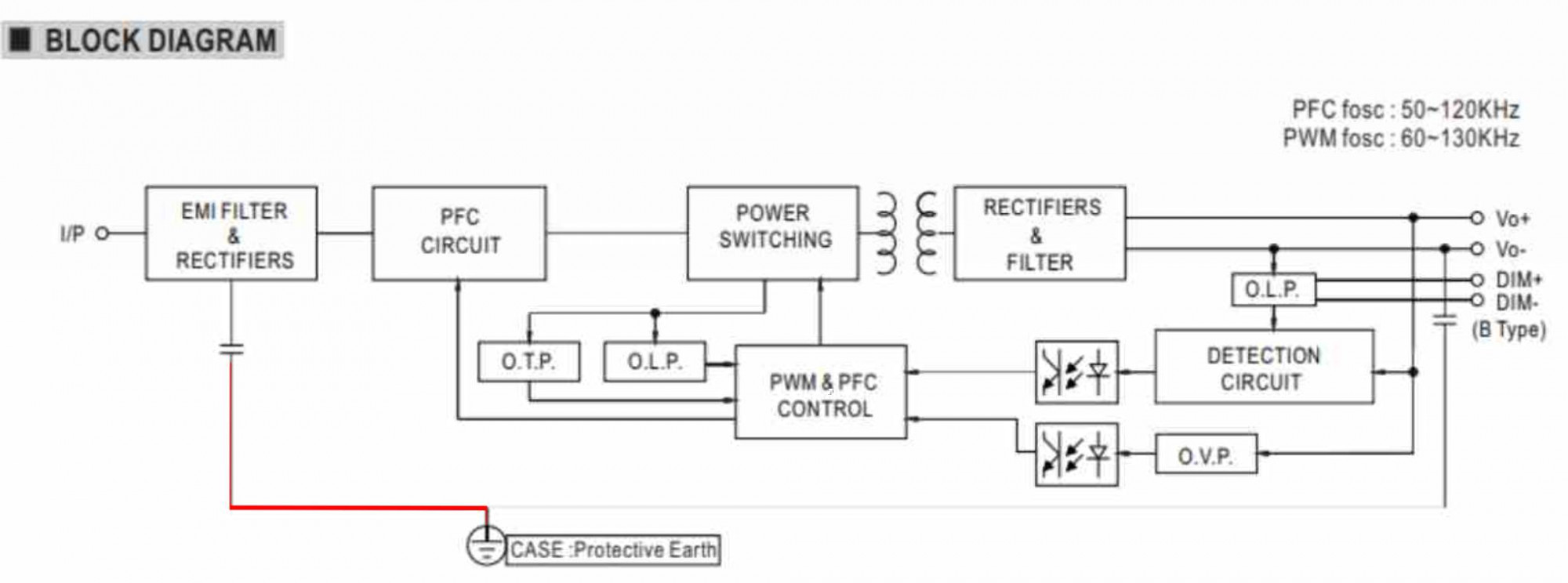

Zur Erläuterung hier das Blockschaltbild der KSQ aus dem Datenblatt:
Über die rot eingezeichnete Linie wird die Versorgungsspannung kapazitiv mit dem Gehäuse verbunden. Deshalb muss das Gehäuse geerdet werden.
