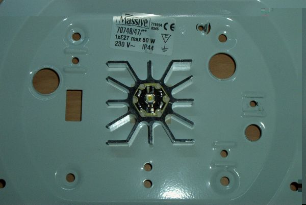

Und hier ein Paar Bilder dazu: Zunächst muss die alte "Glühobsthalterung" raus!
Dann die Soul auf der Star-Platine mit Wärmeleitklebepads auf den Sternkühlkörper kleben und diesen dann wiederum mit einem Wärmeleitklebepad an das Gehäuse kleben.

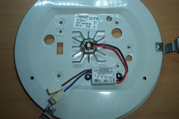

Dann das Vorschaltgerät (von Pollin) mit zwei M4 Schrauben und Kunststoffunterlegscheiben am Gehäuse befestigen (auf der Rückseite mit Muttern gekontert).
Das Vorschaltgerät habe ich dann an die LED angelötet und die 230V Seite mit Steckklemmen versehen.

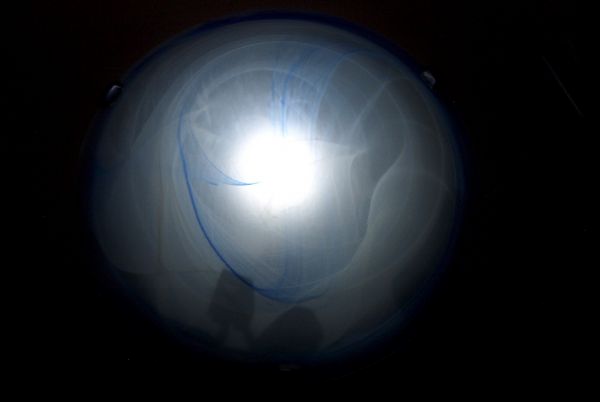

Kurzer Test und BOAHHH...
Und so...
...bzw. so sieht´s dann im WC aus!
Also ich empfehle jeden, seine Deckenlampen auf diese Art und weise umzubauen, macht Super helles Licht und Spart ne Menge Energie/Geld (auf die Dauer)!!!

Super Beispiel, wie mit wenig Aufwand ein klasse Ergebnis zu erreichen ist - und auch von weniger geübten zu realisieren.
Kleiner Hinweis: sicherstellen, dass keine Spannung auf den Anschlussklemmen der 230 Volt-Seite liegt, wenn das Vorschaltgerät angklemmt wird.

So hell ist das wirklich durch eine einzige P4 auf 700mA, also noch deutlich unterhalb der maximalen Leistung? Ich kann das echt kaum glauben, der Raum ist ja wirklich gleichmäßig hell ausgeleuchtet...

Ich denke, das das Glas, welches eine Art Milchglas mit hellblauen Marmorartigen Verschwimmungen auch noch eine Rolle spielt, da es das Licht ja sozusagen verteilt und die LED nicht direkt strahlt.
Also vermute ich, jedenfalls ist meine erste Deckenlampe (im Flur) nicht so hell, die hat auch nur "normales Milchglas"!
Oder ganz anders, die P4 ist noch besser geworden, da ich meine erste ca. 1 Monat früher bekommen habe!
