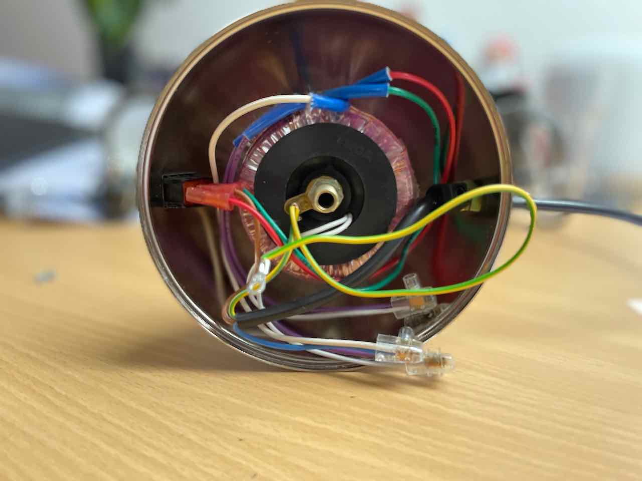

ich bin nicht gerade der Elektronik-Freak, möchte aber gerne meine 60W-Birne gegen eine LED austauschen. Im Boden der Lampe ist ein ordentlicher Trümmer von Spule verbaut. Kann ich den einfach austauschen und durch einen LED-Trafo (z.B. LED-Trafo, 6,3 W, 12 V DC, 700 mA) ersetzen? Der eingebaute Schalter hat 3 Stellungen, eine würde ich einfach blind machen.

Lass doch den Ringkerntrafo wie er ist. Die meisten Retrofit LEDs kommen damit sogar besser klar als mit DC Netzteilen.
Sa, 22.01.22, 16:08
Der Ringkerntrafo sollte auch aus Gründen der Kippsicherheit der Leuchte drin bleiben.

Danke an euch beide. Manchmal braucht man halt einen kleinen Tritt in den Allerwertesten. Ich habe mir jetzt von Osram eine GY6.35 besorgt - klappt super. Kein Brummen, kein Flackern, alles bestens.
