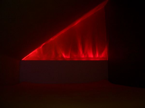

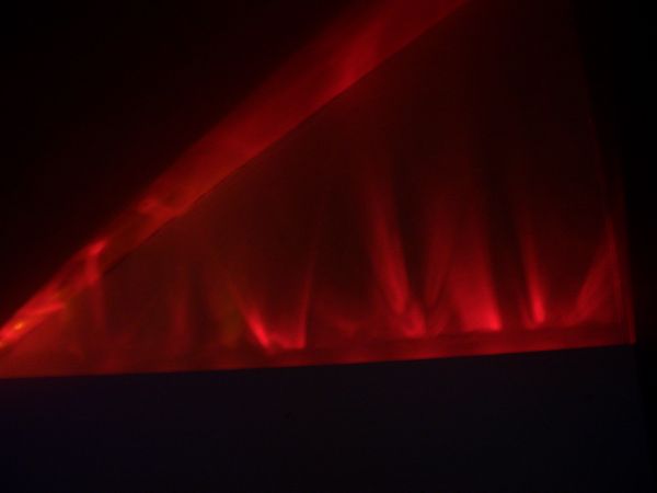

Hallo, ich hab mich mal von Euren Projekten inspirieren lassen. Ich habe mein Bett beleuchtet.
Basis war ein Kabelkanal, den ich mit Spiegelklebeband hinter meinem Bett befestigt habe. Die LED werden mit einem 12V DC Steckernetzteil + Vorwiderstände versorgt. Geschalten wird es im Moment über einen Kippschalter, wird aber durch eine Funksteckdose abgelöst.
Jetzt die Bilder (Sind teils leicht verschwommen, schlechte Digi):

Hi, sieht echt gut aus!
Könntest du ein Foto der leiste machen?
Und kann man mit angelassenen Licht schlafen?

nicht schlecht :!: :!:
da passt doch alles!!
sowas ähnliches hat es doch schon gegeben nur mit flammen!
schaut aber beides net schlecht aus
aber wie hasten des gmacht weil ich zähl 10 LED´s auf 12V?
da würd ja eine LED nur 1,2V bekommen!!
zwar eine komische frage aber ich bin neu hier!!

@Bond999:
Ja, man kann bei eingeschaltener Beleuchtung schlafen. Die LED haben ungefähr 2120mcd. Das Bild wird noch folgen. Danke schön.
@G-one:
Ich hab immer 2 in Reihe mit Vorwiderstand, den rest parallel. Eine LED hat Uf ca. 4V und If 20mA.
MFG
VENOM

So, jetzetle.
Hier die Bilder. Habs jetzt net im dunklen Fotografiert, da meine Cam dabei nicht so richtig mitmacht.
:lol:
Ausgeschaltet:
Eingeschaltet: :shock:
Die Seiten vom Kanal werden noch geschlossen und das Kabel wird noch sauber am Bettrahmen verlegt.

Fr, 01.06.07, 12:56
Gefällt mir echt gut!!!
Nice Work ;-)
Thomas
Fr, 01.06.07, 13:14
Jop wirklich schöne arbeit, vorallem gleiche ausleuchtung, das wird dann heißen das du sehr sauber gearbeitet hast. Ich hatte gedacht das du direkt die Löcher ins bette gebohrt hast, aber dann haste ja noch bilder nach gereicht^^.
