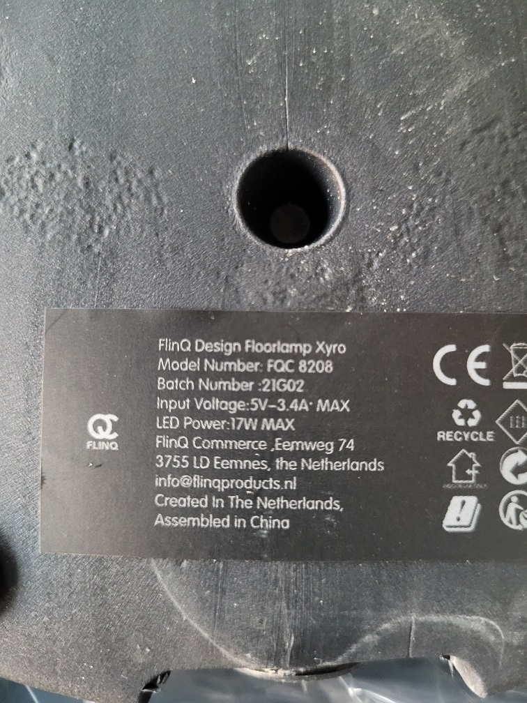

Aus der Lampe kommt ein USB, sehe das Bild.

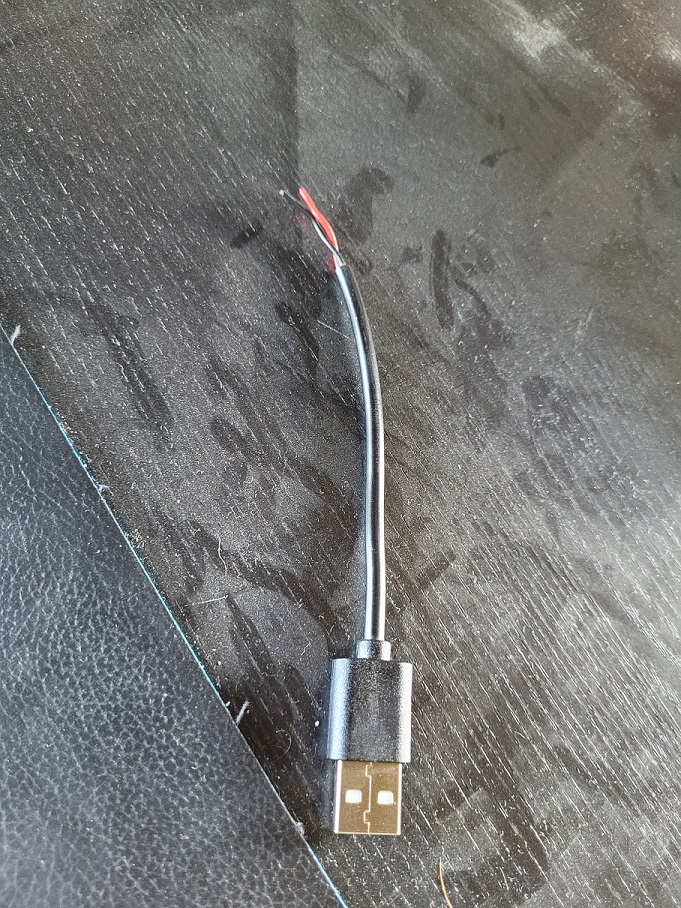

Könnt ihr mir bitte helfen um die passende Teile hierzu finden? Ich möchte gerne dass die voll funktionsfähig sind. Ich habe übrigens 4 von die Lampen. Bei 1 Lampe habe ich das Kabel geschnitten, damit ihr die Verkabelung sehen könnt.

Hmm ... also die Leuchte ist offensichtlich mit Pixel-LED-Band ausgestattet, damit da die Lauflichteffekte erzeugt werden können. D.h. da muss schon ein Controller drin sitzen, denn das Kabel, was du da zerschnitten hast, zeigt nur 2 Adern - kann dementsprechend rein nur für die Spannungsversorgung des ganzen Systems (Controller plus LED-Band) sein.

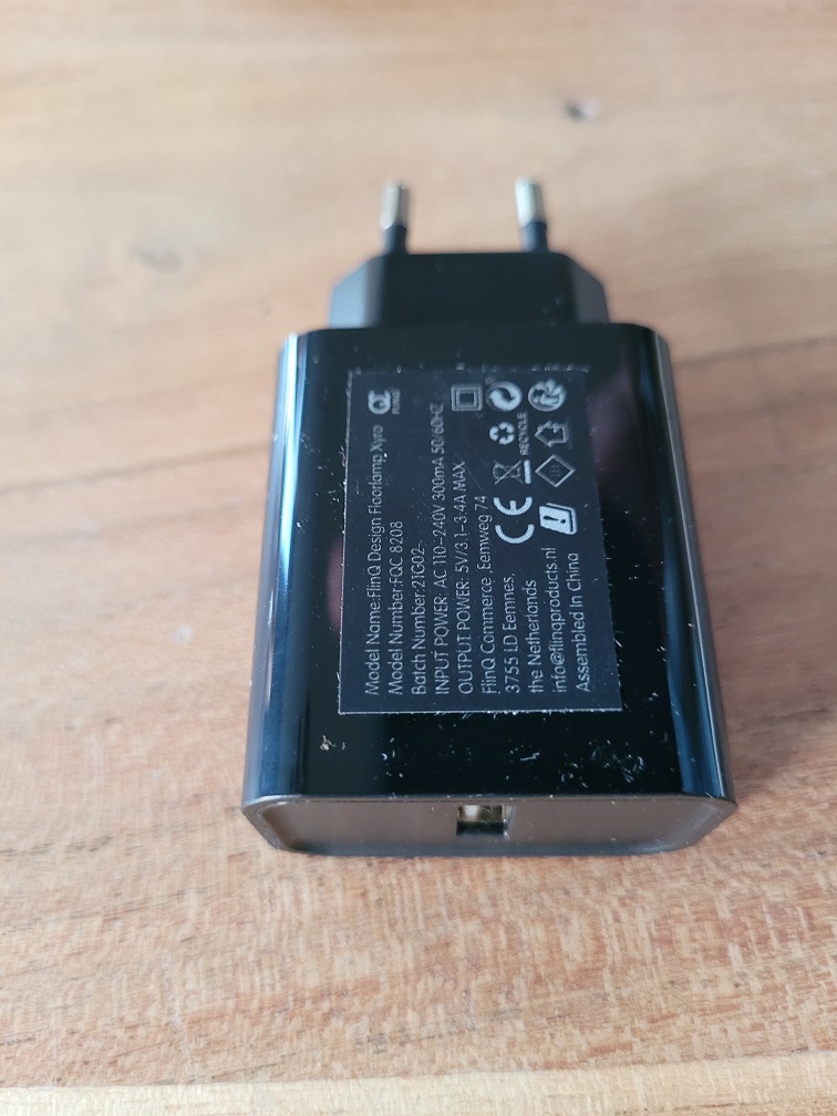

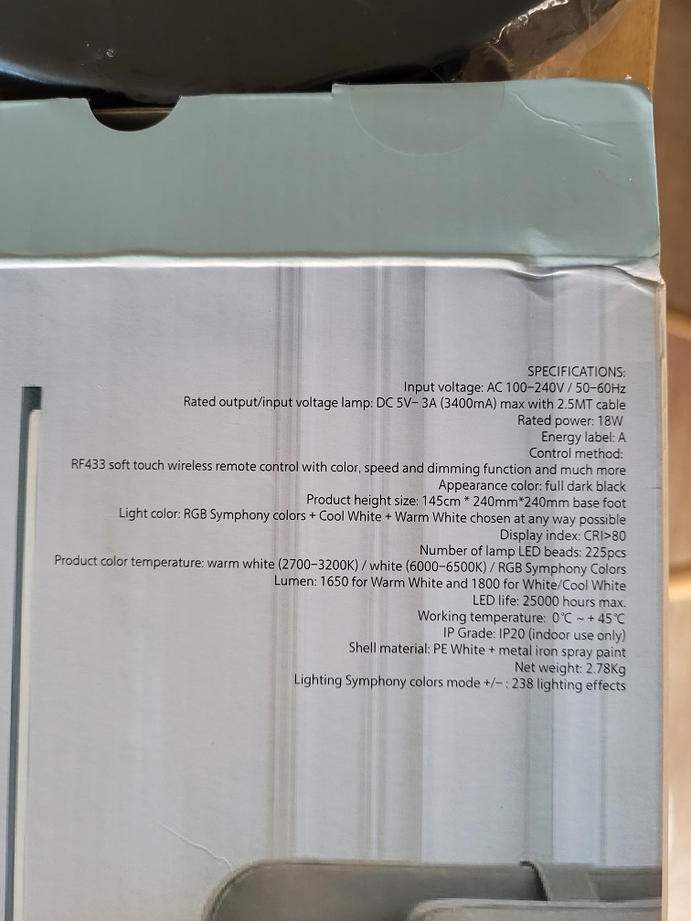

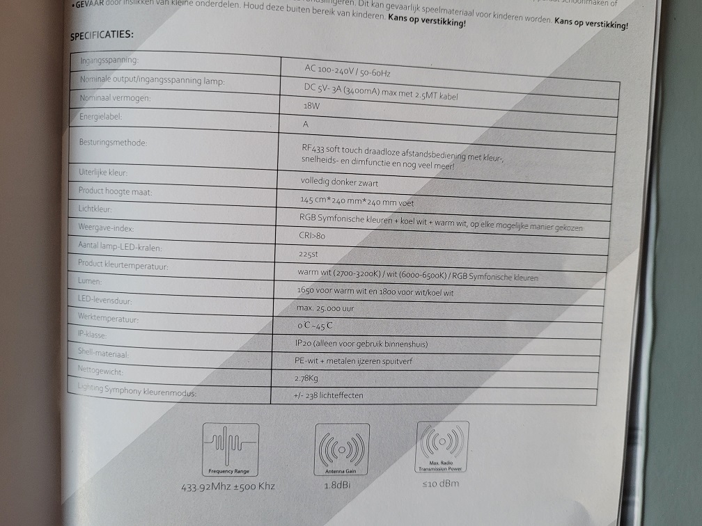

So, ich glaube da sind einige Daten die weiterhelfen können, sehe die Bilder anbei.
Kann ich 'einfach' ein RF433 Fernbedienung kaufen und dann funktioniert es?

Nein. Respektive ja, du kannst eine RF433 Fernbedienung kaufen und mit einer Chance von etwa 1:1.000.000 funktioniert irgendwas damit. Die meisten RF433 Protokolle übertragen zuerst mal eine 'Target-ID' damit nicht die Garagentorsteuerung oder Wetterstation oder... (die alle auch auf 433 MHz funken) sich gegenseitig ein / aus schalten oder sonst wie beeinflussen.
Das ist etwa genauso wie du irgendeine IR Fernbedienung kaufen kannst und darauf hoffen kannst, dass du damit deinen Fernseher steuern kannst. Gute Universalfernbedienungen (für IR - nicht 433 MHz) haben über 50.000 verschiedene codes gespeichert...
Es gibt zwar auch lernfähige RF433 Fernbedienungen, aber auch nur für die Garagentorsteuerung. Und selbst wenn die auch die codes von der LED Steuerung lernen könnte (was ich bezweifle), bräuchtest Du eine mit der du die lernfähige anlernen kannst.
=> Es geht nicht ohne eine speziell zu deiner Lampe passenden funktionierenden Fernbedienung.
Das Netzteil ist einfach ersetzbar. 5V USB Netzteile mit mind. 3.5A sind kein Problem.
