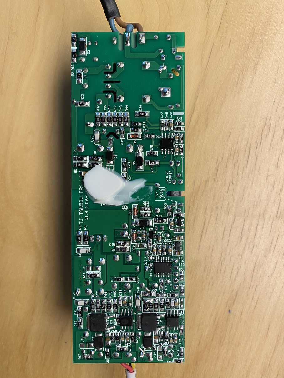

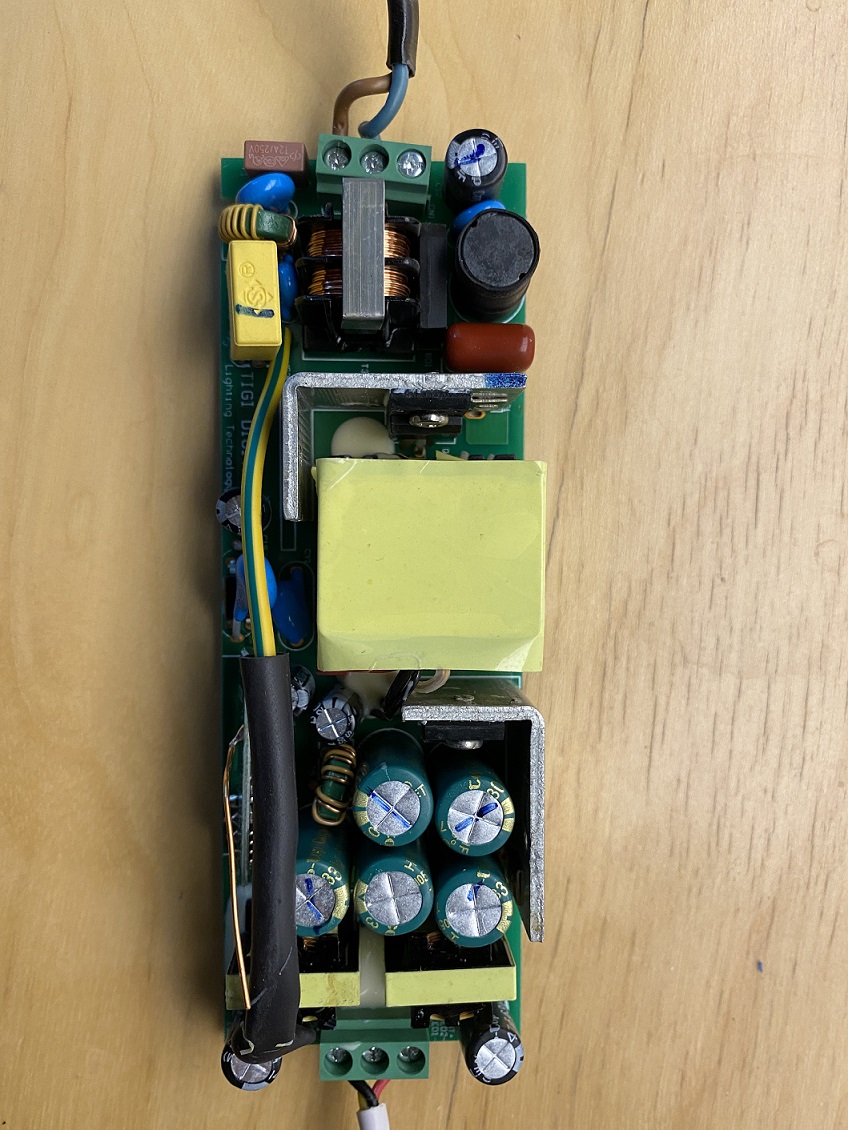

Einen schönen Samstag an Alle.
Steckdose ----> Controller ----> Panel.

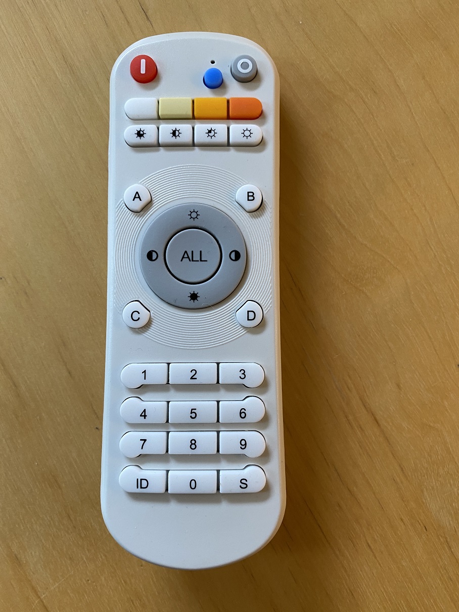

Und dazu eine Fernbedienung.
Seit einigen Wochen reagiert geht Panel nicht an, wenn ich auf Fernbedienung auf EIN-Taste drücke.
- Ich ziehe den Netzstecker für ca. 7 Sekunde aus der Steckdose und stecke ihn wieder ein, dann geht das Panel an.
- Jetzt kann ich mit der Fernbedienung heller, dunkler stellen bzw. warmweiss, kaltweiss ändern.
- Ich kann sogar mit AUS-Knopf der Fernbedienung das Panel ausschalten.
Aber ab jetzt reagiert die Controller auf EIN-Taste der Fernbedienung nicht mehr. Eine LED leuchtet beim Drücken der EIN-Taste wie beim Drücken aller anderen Tasten auch.
Mit einer zweiten Fernbedienung gleichen Models versucht: Reaktion ist genau dasselbe.
Also der Fehler liegt an der Controller. Controller geöffnet, nichts Verschmortes, nichts Verdächtiges.
Frage 1: Kann man die Controller reparieren? Auslöten, tauschen irgendwelcher Kondensatoren wäre mainerseits möglich.
Frage 2: Controller tauschen. Controller mit diesen Angaben habe ich nicht gefunden. Kann mir jemand eine passende Controller empfehlen?
PS: Fotos von Controller und Fernbedienung sind im Anhang. An Panel komme ich nicht so leicht ran. Nach Bestellunterlagen 40 W, 120x30 cm, dimmbar, Marke Yorbay.

Klingt wie wenn es aus dem Standby nicht mehr aufwacht. An erfolgreiche Reparatur glaube ich nicht, höchtens du kennst dich super gut aus (dann würdest du aber nicht fragen) oder hast furchtbar viel Glück beim Probieren. ABER: an dem Teile liegen 230V Netzspannung, also nichts für Anfänger.

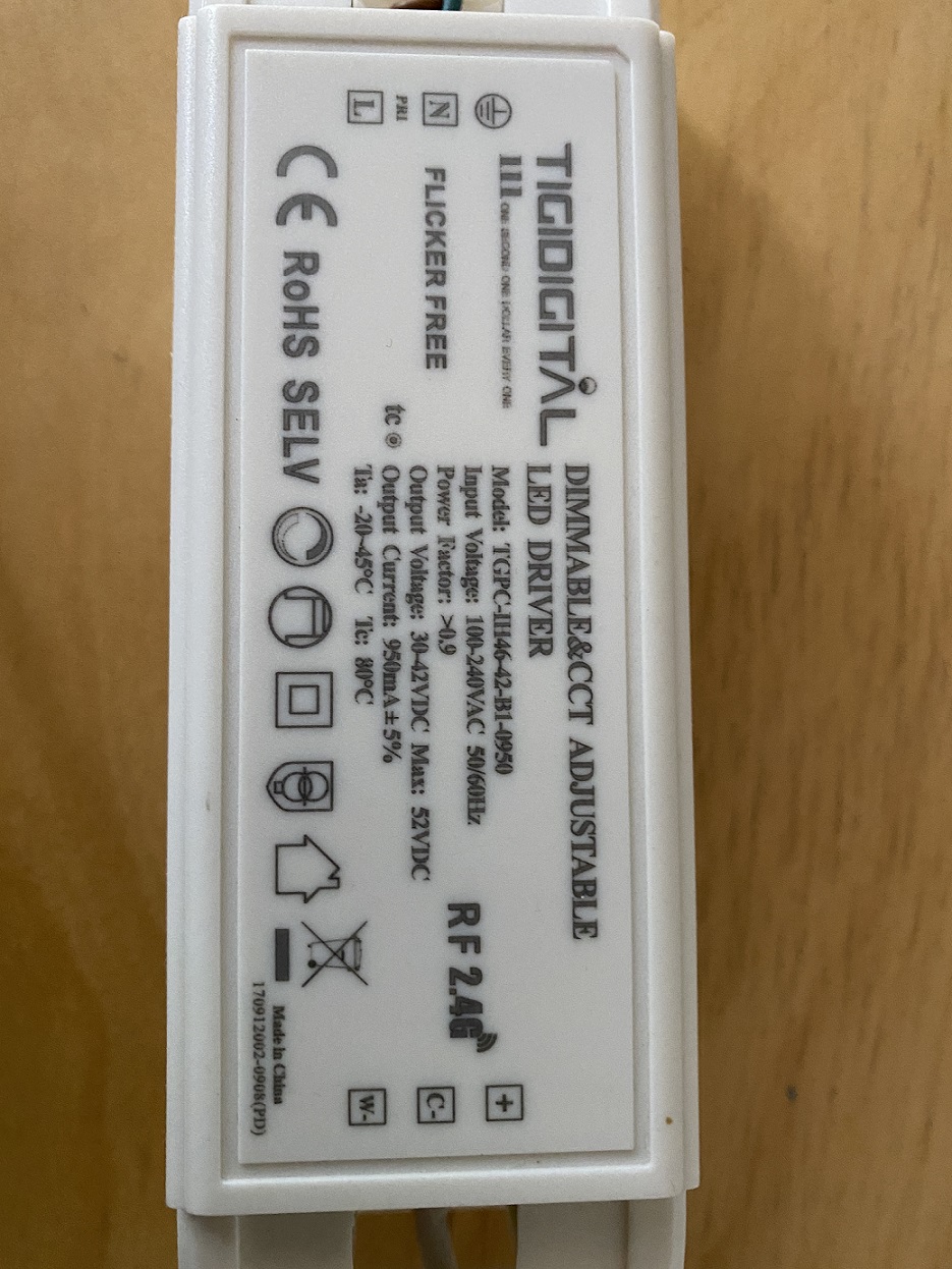

1:1 Ersatz bekommst du nur mit Glück, am ehesten wohl bei Ali. Wichtig ist Ausgangsspannung und Strom, dann wirst du aber dennoch eine neue Fernbedienung brauchen.
Deshalb: was muss der Ersatz denn mindestens können?

Nach meinem Veständnis werden LEDs mit Konstantstrom gesteuert.
Nach Controllerangaben liefert der Controller anscheinen max. 950 mA, indem er 30 bis 52 V DC zerhackt. Nach Bestellunterlagen verbraucht das Panel max. 40 W. Das Passt auch zu den Controller-Angaben.

Wie die Tasten auf der Fernbedienung erahnen lässt, kann ich mit der vorhandenen Fernbedienung-Controller-Kombination
- das Panel ein- und ausschalten,
- in 4 Stufen hell und dunkel einstellen (dimmen) und
- wiederum in 4 Stufen zwischen Warmweiß und Kaltweiß wandern.
Dasselbe würde ich auch bei neu zu kaufender Fernbedienung- Driver-Kombination erwarten.
