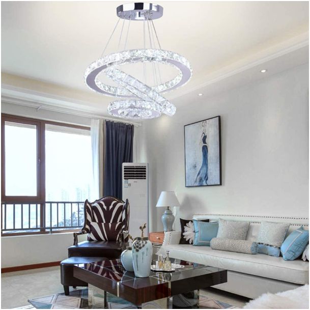

bin mit meinem Latein zu Ende. Deshalb habe ich mich angemeldet. Ich hoffe der ein oder andere kann mir hier weiterhelfen.
Habe mir vor 3 Jahren eine "Elliptische LED Moderne Kristall Kronleuchter
Lüster Warmweiß Kaltweiß (Kaltweiß-2)" gekauft. Hier noch ein paar Daten die ich gefunden habe:
Leistung: 48W,Maße: Φ: 20+30+40cm Farbtemperatur: Warmweiß(2700K-3400K) Kaltweiß(6000K-6500K).
Im ersten Foto ist der Lüster abgebildet, im zweiten der Originaltrafo und im dritten der Trafo den ich bestellt habe.
Das Problem ist folgendes:
Die Lampe ging eines Tages nicht mehr, nur die kleine runde Leuchte die sich in der Mitte des Gehäuses befindet (Bild4).
Habe den Trafo ausgetauscht. Bild2 raus und Bild3 reingemacht. Das einzige was jetzt leuchtet ist diese kleine Lampe. Wobei diese vorher auch schon leuchtete aber nicht so stark. Die Trafos unterscheiden sich nur geringfügig von den Werten. Denke das dürfte nicht ins Gewicht fallen. Was könnte es nun noch sein? Hat jemand eine Ahnung?
