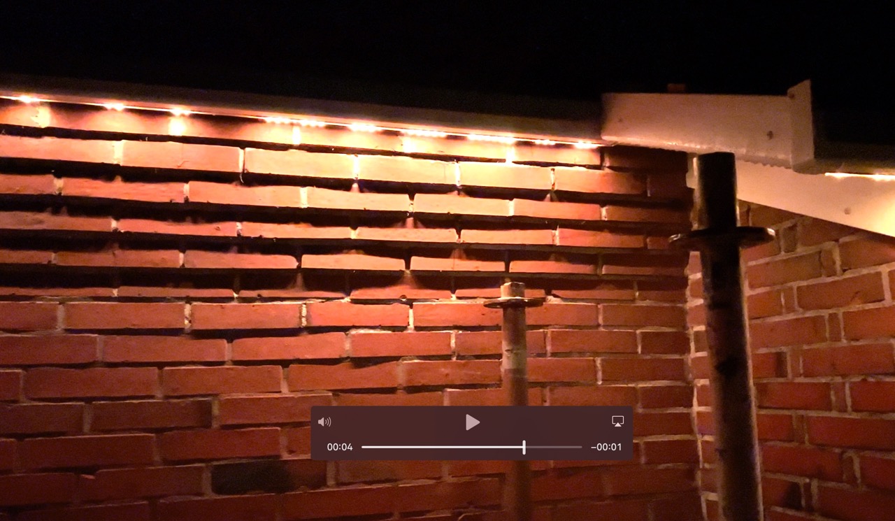

Inzwischen habe ich fast 70 Meter verbaut und mein ganzes Dach verkabelt. Die ersten vorab Testläufe liefen auch wunderbar. Allerdings "Blitzen" einige Strippen ab und zu auf. Im Prinzip sind es aktuell "nur" 3 (4 Meter, 80cm und 60cm) allerdings bin ich ratlos woran es liegen könnte. Die Strippen stammen alle von verschiedenen Strippen.
Also Trafo benutze ich alle 5 Meter einen Mean Well LPV-100-5 LED-Trafo, 100 W, 5 V, 12 A Trafo.
Leider kann ich keine Videos hochladen, daher mal der Versuch als Bild
So sieht es aus wenn es Blitz

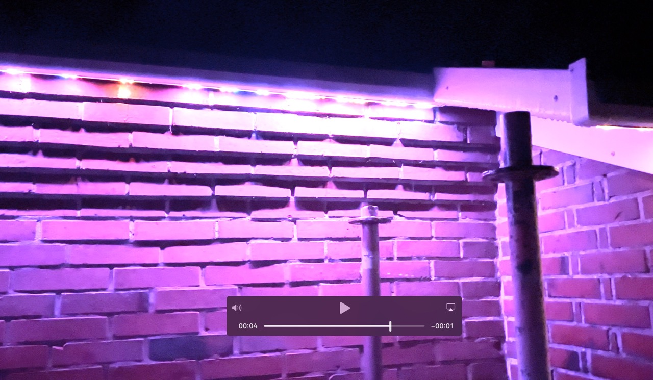

und so wenige ms danach (normal)

Mache nicht so viel mit digitalen LEDs, aber was ich bei den ganzen digitalen Pixeln (WS2812, SK6812 usw.) weiß, ist, dass die Datenleitung da sehr empfindlich ist. Gerade wenn du 70m verbaut hast (Respekt!) werden da ja ggf. auch einige Meter an Datenkabeln zusammen kommen.
Diese sind sehr empfindlich für Störungen. Wir hatten hier schon Probleme bei nicht mal 2m Kabel zwischen Controller und Strip. Man kann dann sogenannte Range-Extender einsetzen, die das Datensignal symmetrisch übertragen (wie es ja auch bei DMX gemacht wird).
Generell versuchen wir aber bei allen größeren Installationen, dass direkt mit ArtNet / DMX zu lösen. Da ist die Datenübertragung deutlich robuster als bei den einfachen digitalen LEDs.
