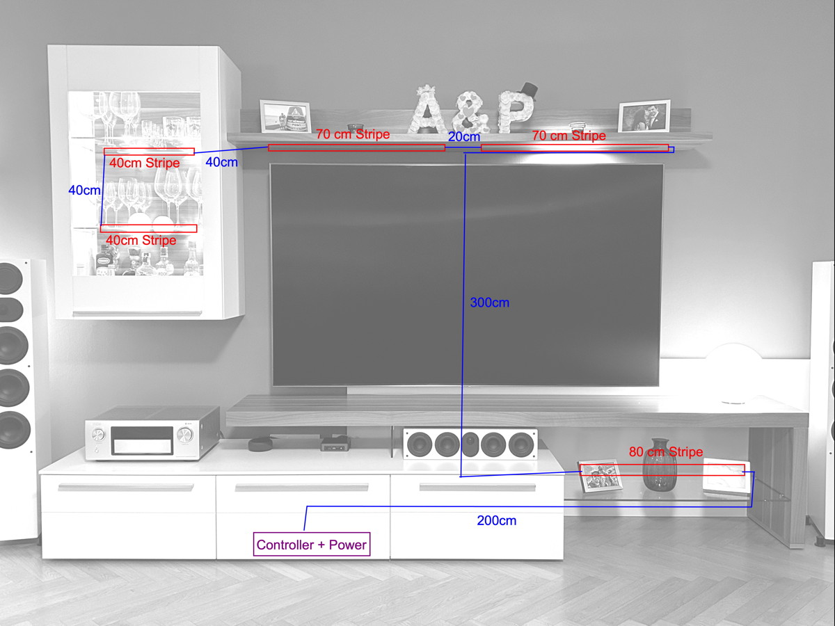

Ich bin relativ neu im LED Umfeld unterwegs und könnte ein wenig Hilfe brauchen :) Ich habe ein Prinzipbild angehängt was ich vorhabe:
  • insgesamt fünf LED Stripes zwischen 40cm und 80cm Länge in Reihe geschaltet
  • Alternativ vielleicht statt der beiden oben dann vier Stück an die Rückseite des Fernsehers, da muss ich sehen, was besser aussieht.
  • es muss nicht in Reihe sein, wenn es ein Controller mit zwei Ausgängen ist, könnte ich mir auch zwei Serien-Schaltungen vorstellen
  • es wäre gut, wenn ich insgesamt aber mit einem Controller / Treiber auskommen würde
  • großartige Farbensteuerung oder Lichtershows mit zeitlicher Steuerung ist mir nicht wichtig. Nur an und aus + Dimmen
  • was mir aber wichtig ist, ist einstellbare Farbtemperatur und Dimmbarkeit
  • es wird eher eine abendliche Stimmungsbeleuchtung, ich brauch also relativ wenig Watt pro Meter bzw. LEDs pro Meter.
  • ich würde gerne WLED nutzen, um es über MQTT oder direkt mit dem WLED Adapter in meinen ioBroker einzubinden
  • Die Kabelführung an der Schrankwand, so dass alles versteckt ist, ist ziemlich aufwendig. Deswegen muss die Verkabelung so simpel wie möglich sein.
  • Ich würde auch gern bereits integrierte Bauteile nehmen und selbst nichts löten oder auf einzelnen Platinen rumbasteln, wenn möglich
  • Um Probleme zu vermeiden möchte ich gern nur LED Stripes und Controller verwenden, die auf der WLED Github Seite aufgelistet sind:
https://kno.wled.ge/basics/compatible-hardware/
Dabei habe ich jetzt folgende Überlegungen und Fragen:
  • Ist es möglich das so in einer großen Serienschaltung zu realisieren, ohne dazwischen noch mit Spannung zu versorgen?
  • Um die Warmweiß-Steuerung und Dimmbarkeit hinzubekommen hätte ich an einen RGBW Strip gedacht mit Warmweißer LED (z.B. SK6812 oder TM1814)
  • Meine Überlegung war ein Strip, der auf 12V oder sogar 24V statt 5V basiert, um die Ströme zu reduzieren für längere Kabel und geringeren Querschnitten?
  • Abhängig von der Wahl der LED Stripes: Besser RGBW Steuerung (4 Kanal) oder normale 3-polige Steuerung?
  • Könnte ich auch gleich unten im Schub eine Art Y-Kabel nehmen, und dann den rechte Strip und die Serie der anderen vier mit einem Controller-Ausgang steuern?
Welches Setup würdet ihr mir für dieses Vorhaben empfehlen?
Herzlichen Dank im Voraus für eure Hilfe und viele Grüße,
Patrick

vielen Dank für die Antwort. Gestern Abend hab ich noch einige Stunden in Recherche gesteckt und immer mehr aus der Welt verstanden. Am Ende bin ich jetzt bei einem Dual White (CCT) Strip gelandet:
https://www.amazon.de/dp/B09X2YRBQ8
Dazu diese Zigbee fähige Steuerung:
https://www.amazon.de/dp/B077GB2QHD
WLED wirds jetzt dann nicht geben - brauch ich auch denke ich nicht. Ich hab jetzt zwei Alternativen:
1. Versuch: Controller über Zigbee Adapter mit meinem Zigbee Coordinator von ioBroker einbinden
2. Versuch: Wenn das nicht zuverlässig genug funktioniert, werd ich wohl einen FUT035W mit Tasmota flashen müssen. Davor drück ich mich grad noch ein wenig, weil die Chance, dass das Ding am Ende kaputt ist schon recht hoch ist.
Any Feedback?
Gute Wahl (dass es ein CCT Strip ist - ob der von amazon was taugt weiß ich nicht). Der Controller sollte passen.
Ein CCT Streifen von einem verlässlichen Shop kostet aber auch nicht soo viel mehr. Beispiel:
https://www.iluminize.com/shop/product/ ... 8,771,3804
Ist allerdings kein COB. Zum 'direkt' rein schauen eignen sich aber weder COB noch Einzel-Led Streifen.
Controller brauchst du sowieso einen und ein gutes 24V Netzteil (z.B.: MEANWELL HLG-40H-24A - da pfeift und brummt verlässlich nichts) kostet auch nicht die Welt.
Wenn ich das richtig sehe, reicht flashen nicht:
https://templates.blakadder.com/miboxer_FUT035W.html
Das ist schon eher ein 'Komplettumbau'. Würde ich mir zwar zutrauen, aber ohne Übung im SMD Löten und Arbeiten mit ESP Modulen hätte ich da auch Bedenken.
