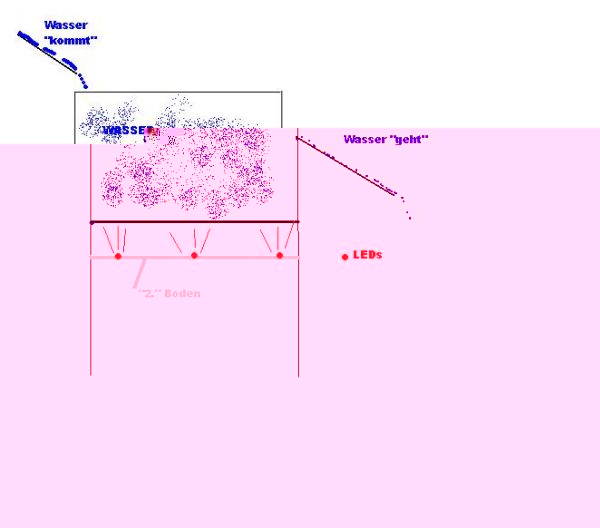

habe vor einen kleinen LED brunnen zu bauen....sprich ich bin dabei.
Die wände mache ich komplett aus Plexiglas. Ich will eine Art 2. Boden einbauen in den 5 LEDs kommen. Siehe Bild
Um das ganze becken auszuleuchten ist die Anordnung so in Ordung? Sollte ich bei den LEDs die Kuppel wegschleifen?
Über jeden Tipp dankbar.

Jop also die Linse kannste abschleifen, das bringt eine flächengrößere ausleuchtung! Aber was nimmst du eigentlich für Led's?

wird so ein etagen brunnen....und für jede etage eine andere farbe...welche größenordnung weiß ich allerdings noch nicht....haste en tipp? un smd/"normale" led?

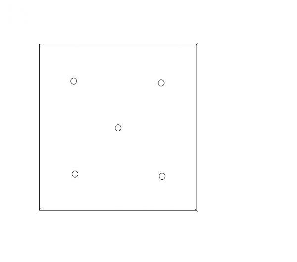

also: so soll der Brunnen aussehen:
würde eine LED ausreichen um das wasser sichtbar zu beleuchten? das becken ist ca.13x13x8cm

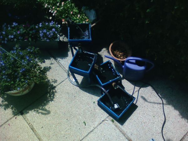

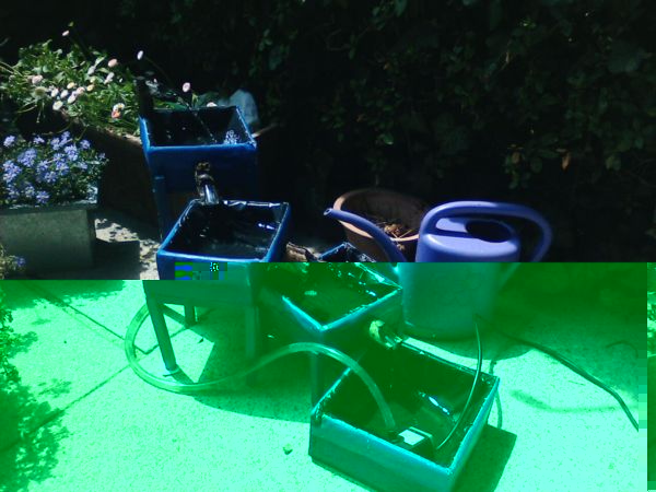

hier jetzt noch bilder vom "kleinen Bruder"/vorgänger.... [handycam]

Mit einer einzigen LED würdest du maximal ein Schimmern erreichen, du musst bedenken, dass Wasser nicht viele Partikel hat, die das Licht sichtbar machen. Deshalb wären 5 LEDs angebracht. Es würde sicherlich besser aussehen, wenn du eine Lichtquelle pro Becken leuchtet, dann bräuchtest du aber was stärkeres, Luxeon I, III, K2, oder P4. Ich persönlich würde es mit einer farbigen P4 pro Becken realisieren, aber da kommt wieder der Wärmefaktor ins Spiel. Ein paar Superflux LEDs würden sich mit Sicherheit auch gut eignen.
So, 10.06.07, 12:53
Hm, also wenn das mein Brunnen wär, würde ich nicht mit nur 5 LEDs arbeiten. Könnte ein bissl wenig sein bei dieser Brunnengröße. Ich denke, ich würde evtl. 9 oder 16 SuperFlux-LEDs verwenden. So daß man halt ein schönes homogenes Quadrat damit legen kann...
Wenn Du Lust hast, leg doch zwei separate Stromkreise an und schalte je nach Bedarf in zwei Stufen sozusagen.
Z.B. bei 16 LEDs 8 die eine Farbe und 8 eine andere, geht natürlich aber auch einfarbig.

Die Skizze zeigt die Draufsicht, also genau von oben auf das Becken geschaut. Du kannst selbst ausrechnen, wie viele LEDs Du brauchst, Du kennst ja den Abstand der LED zum oberen Acry und den Winkel der LED, also weißt Du auch mit ein wenig rechnen wie groß die angestrahlte Fläche ist...

Mit deinem Plan von fünf LEDs bist du gut beraten, dass wird sicherlich ein schönes Projekt!!
