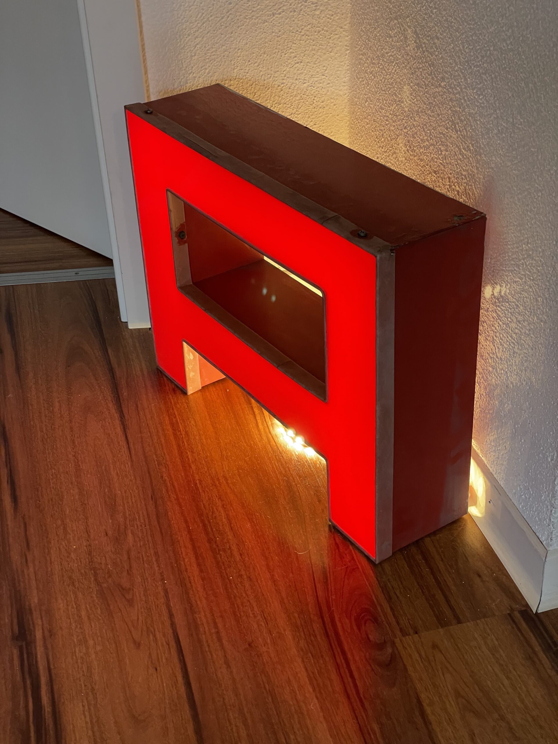

Für unseren Verein haben wir schöne, alte Leuchtbuchstaben bekommen, ehemals Aussenbeleuchtung einer Apotheke.
Nun möchte ich diese gerne auf LED umrüsten, vorwiegend für den Innenraum - eventuell auch mal im Hof. Aber muss keine Nässe aushalten. Sie sollen mobil sein und möglichst flexibel einsetzbar.

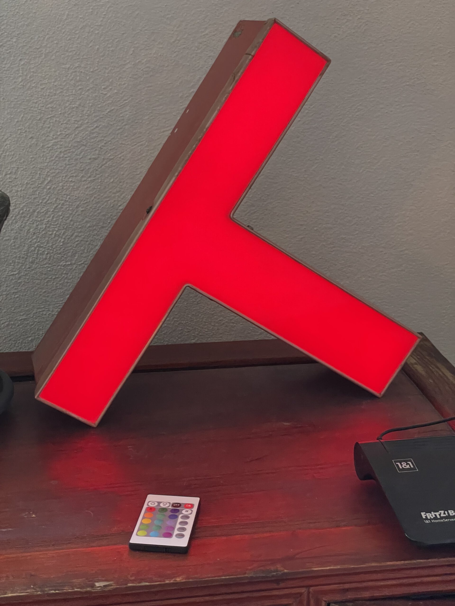

Ich habe mir günstige LED strips aus dem Baumakt geholt und ausprobiert - gefällt mir schon recht gut, wobei RGB nicht nötig ist, da die Buchstaben sowieso mit rotem Plastik abgedeckt sind.
2. Versuch: LED strips von Amazon in Warmweiss. Sieht prima aus - sind sogar noch heller aber auch dimmbar.
https://www.amazon.de/-/en/dp/B09PYYVTL ... ct_details
Von den 4 Metern habe ich nur ca die Hälfte für einen Buchstaben gebraucht.

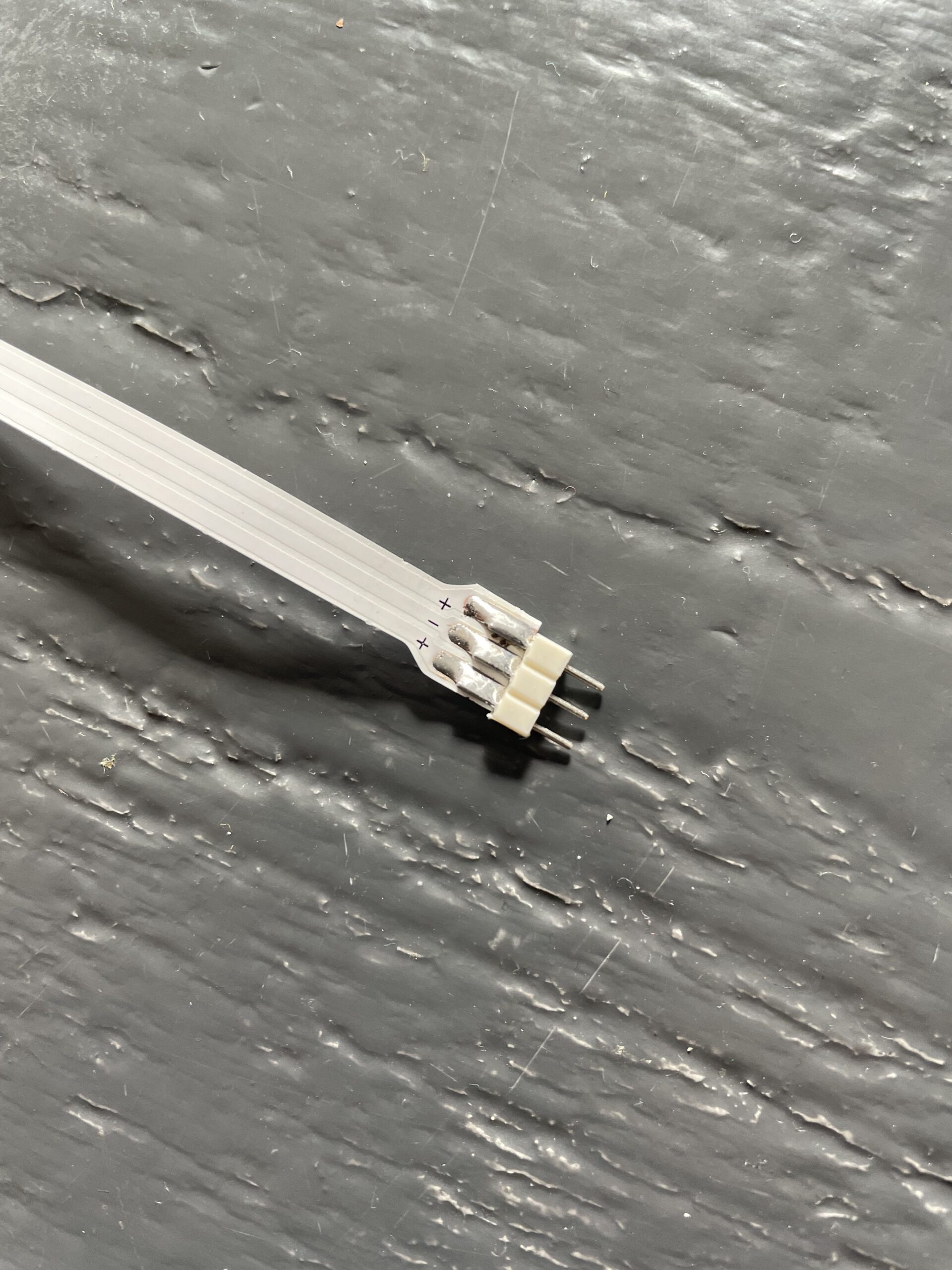

- wenn ich dien Buchstaben beliebig anordnen kann (also Steckverbindungen?!) - ist dies überhaupt für solche Fertig-sets zu haben? Wann ja, wo finde ich diese? Oder macht das überhaupt keinen Sinn?

Steckverbindungen kannst du selbst anlöten. Ich würde in dem Fall empfehlen ein etwas stärkeres Kabel zu nehmen (1,5mm²) und das 'durch' laufen lassen. Sprich die Verbindung zum nächsten Buchstaben erfolgt von diesem Kabel aus und nicht vom Ende des LED-Streifens. Zum Dimmen würde ich einen passenden Controller verwenden. Das kann ein einfacher PWM Controller sein, oder auch was mit Fernbedienung oder sogar Wifi Steuerung.
