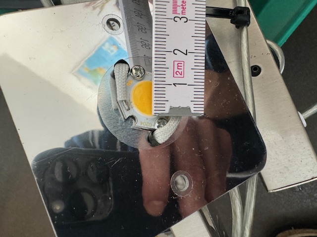

Kannst du mal ein Foto von so einer COB LED machen (am besten mit Maßstab). Google findet keine COB LED unter der Bezeichnung DPD-20-204. Es gibt bestimmt passende COB Leds, aber die sollten ja auch mechanisch halbwegs passen. Ferner noch eine Angabe ob es warm, neutral oder kaltweiß sein soll.

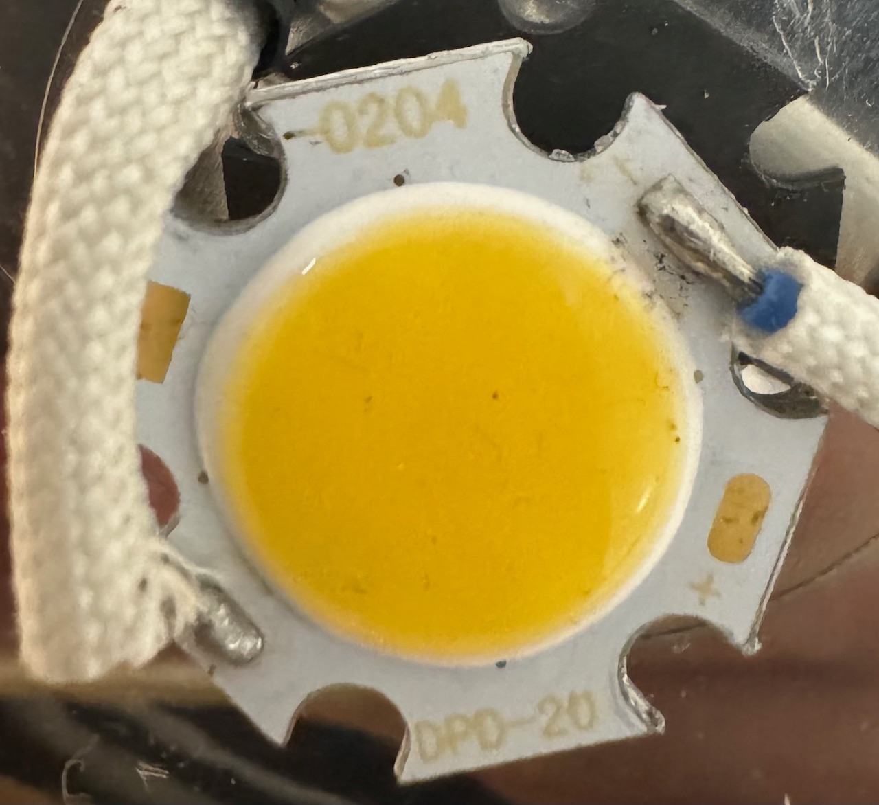

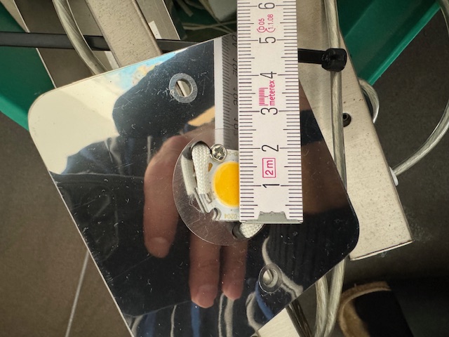

Ich hab mal drei Fotos gemacht, Außenmaß sind 20mm und 11mm hat die LED selbst.

Ok. Ein exakter Ersatz dürfte schwierig werden. Aber mal sehen... Sind die 5 LEDs in Serie oder parallel verschaltet? Leuchten die 4 intakten LEDs noch oder nicht? Falls die noch leuchten spricht das eher für eine Parallelschaltung, aber 100% sicher ist das nicht. Falls sie nicht mehr leuchten ist es ziemlich sicher eine Serienschaltung. In dem Fall würde ich von etwa 9V pro COB LED ausgehen. Solche COB LEDs sind selten geworden (von CREE gibt es aber noch einige), der neue 'Standard' ist eher um die 30V was bei einer Parallelschaltung auch bei deinem Vorschaltgerät möglich wäre.
