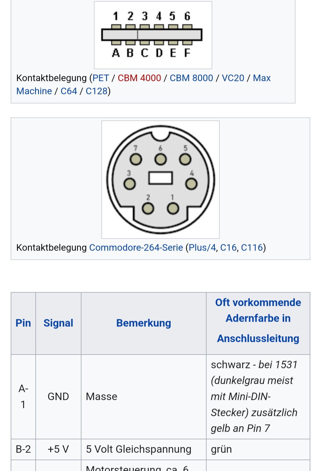

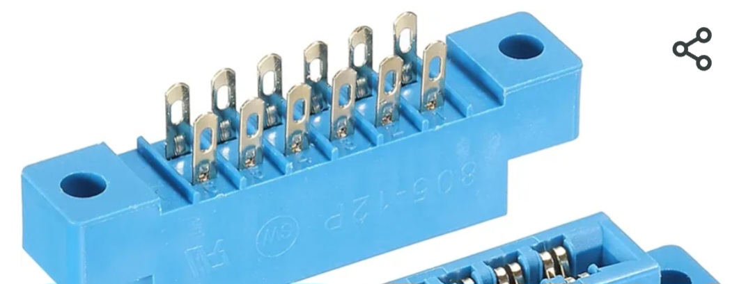

Ich kann über datasette Anschluß 5v und ground anklemmen nur leuchtet nix, nach meinem Verständnis sollte 5 volt reichen.
Verbindung zum Computer

Klemmverbindung
Klemmverbindung

Für welche Spannung ist der LED-Streifen ausgelegt?
Falls Du die Daten nicht kennst hilft uns ein Bild, auf dem die Bauteile und die Leiterbahnen zu erkennen sind.
