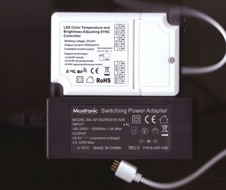

Hier noch ein Bild von den original Controllern plus Netzteil.

Gefahrlos für wen? Dich, das Netzteil oder die LEDs? Im Ernst, wenn in den Panels nur LEDs ohne Strombegrenzung sitzen wohl eher nicht. Im Detail käme es aber wohl auf den Einzelfall an, also wie ist die eigentliche Vf der LEDs?
Meine Tendenz wäre:
Plan a) Reparatur des Controllers (in Ermangelung an 1:1 Tauschcontroller)
Plan b) 1,6A analog-KSQ zwischen controller und LEDs, abhängig von der Differenz Ub und Vf
Plan c) Controller selber bauen

Lass mal einen Blick reinwerfen, eventuell ist ja doch Reparatur möglich.
Auf was für ein Protokoll hört er denn eigentlich?
Der hier geht doch in die Richtung, oder? Allerdings nur 1A max: https://de.aliexpress.com/item/1005006393500517.html

Diese Konstantstrom CCT Controller finde ich immer ein wenig 'schwierig'...
und geben hinten 1600mA Konstantstrom pro Kanal aus
Eben (meist) nicht. Sondern 1600 mA Gesamtstrom der sich dann irgendwie auf die beiden Kanäle verteilt.
Hat der Anschluss zum LED-Panel wenigstens 3 PINs? Oder ist das wieder so ein 'Umpol-Controller'?
Wenn die Warm/Kalt LEDs sich wenigstens mit eigenen Anschlüssen steuern lassen würde ich auch am ehesten versuchen die auf Konstantspannung umzustellen. Ggf. mit extra Vorwiderstand. Dazu müsstest du mal (z.B. mit Labornetzteil) die Spannung bestimmen bei der 1,6A auf einem Kanal fließen (und hoffen, dass die Spannung bei beiden Kanälen nicht zu weit auseinander liegt). Dann Vorwiderstand für 24V (oder auch 25V) berechnen und die LED-Panels mit einem Standard 24V (PWM) CCT Controller ansteuern.
