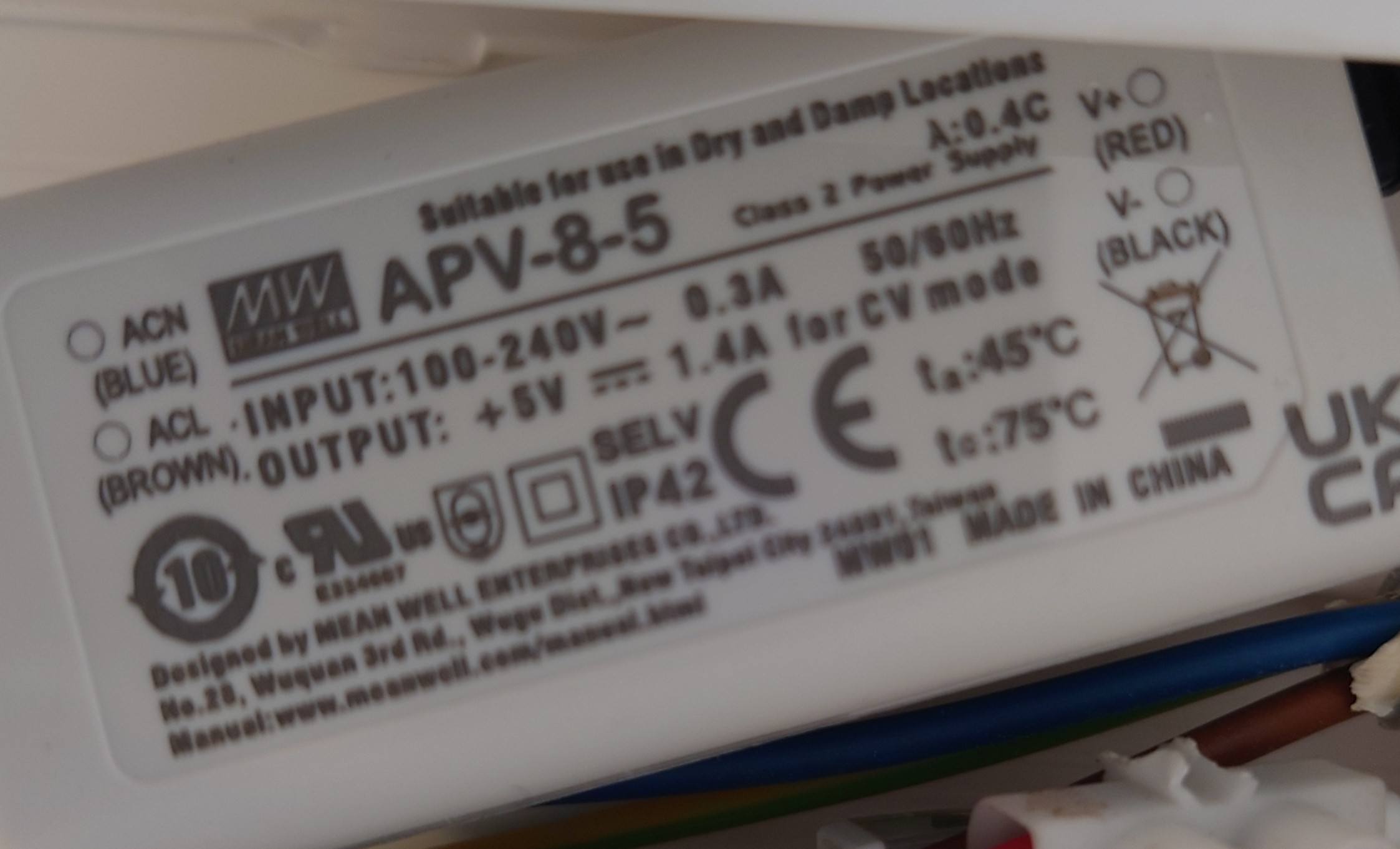

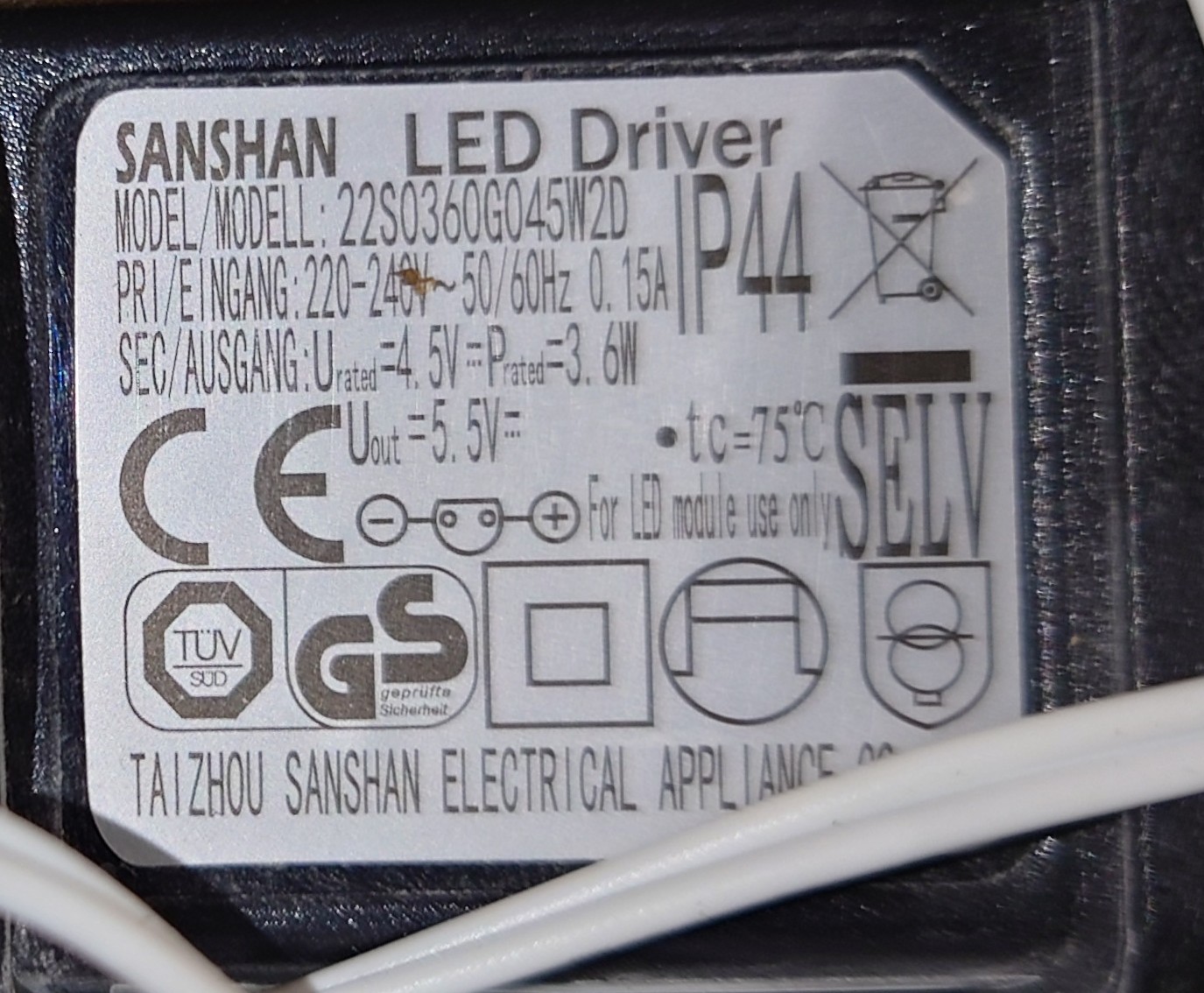

Hallo zusammen, vielleicht kann mir hier jemand mit einem Problem helfen. Ich habe eine LED Lichtkette mit einem Schuko-Netzteil 5V 3,6W. Da ich diese nicht in die Steckdose stecken, sondern über den Lichtschalter schalten möchte, habe ich einen LED Trafo von 240V auf 5V 7W besorgt und die Lichterkette daran angeschlossen. Nun ist es so, dass diese mach ca. 10min Betrieb, beginnt zu blinken. Die Ausgangsspannung am Trafo beginnt dann stark zu schwanken (1,8 - 4,8V). Direkt nach dem einschalten, gibt der Trafo bei 240V Eingang ca
4,2V aus.

Sind Originalnetzteil und der neue LED-Trafo beide Gleichspannung?

Ja, es sind beide von 240V AC auf 5V DC. Nur dass das originale Netzteil mit 3,6W und der Trafo mit 7W angegeben sind.

So, 03.03.24, 09:38
Original Netzteil
Original Netzteil
Trafo
Trafo

Die Beschreibung passt auf eine defekte LED die sich zu stark erwärmt.
Der Fehler sollte auch beim bisherigen Netzteil auftreten. Es sei denn, dass es auf unter 5 Volt bei der vorgesehenen Belastung einbricht.
Mo, 04.03.24, 17:55
Das U rated = 4.5V spricht dafür. Ich würde es mal mit einem Vorwiderstand (etwa 1-2 Ohm) versuchen.

Danke für die Antworten. Mit dem Original Netzteil tritt der Fehler nicht auf. Den Vorwiderstand am Ausgang? Korrekt?
Mi, 06.03.24, 22:10
Ja, entweder in der + oder in der - Leitung.
