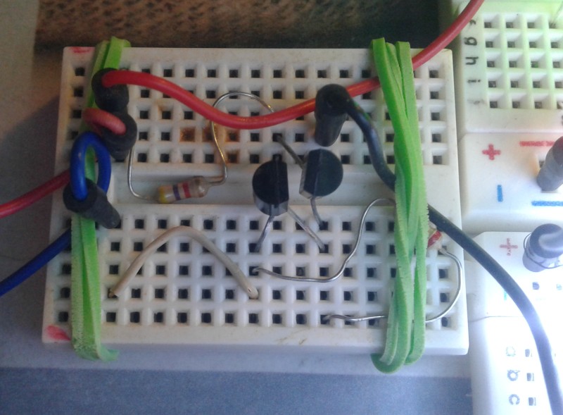

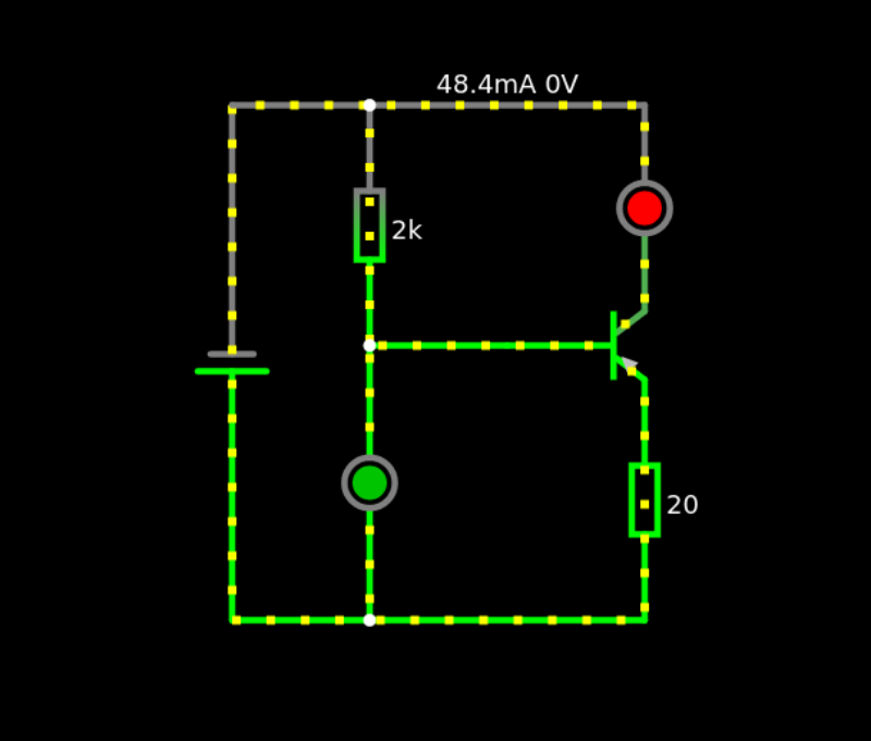

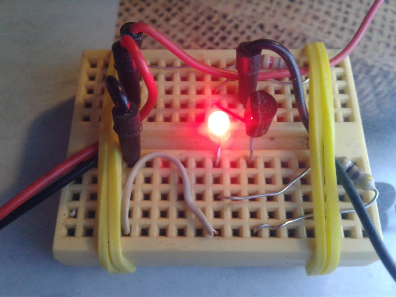

Hallo liebe LED Freunde,
nachstehend zwei einfache Konstantstromquellen, technisch einfach realisiert.
Den simplen Schaltplan mit den BC547 und der LED zum nachbauen hänge ich dran.
Eingangsspannung ist 3-20 Volt / Ausgang: 50mA. Kosten: ca. 1-2 Euro.
MfG: Linuxandy...

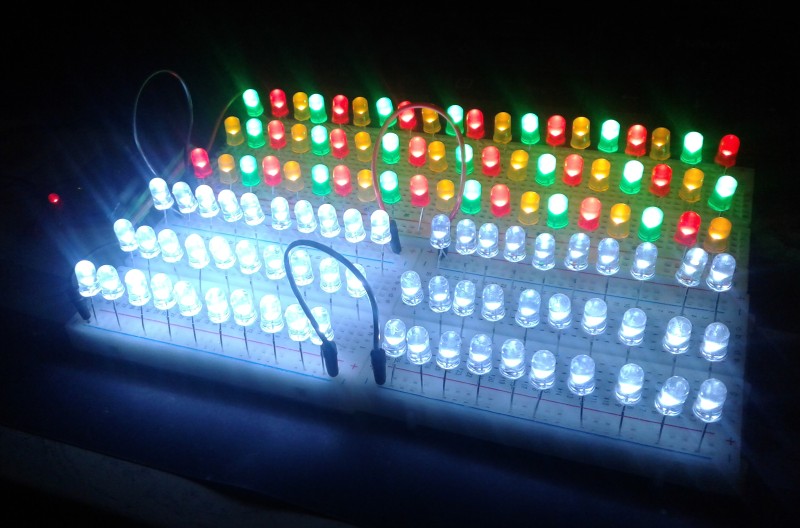

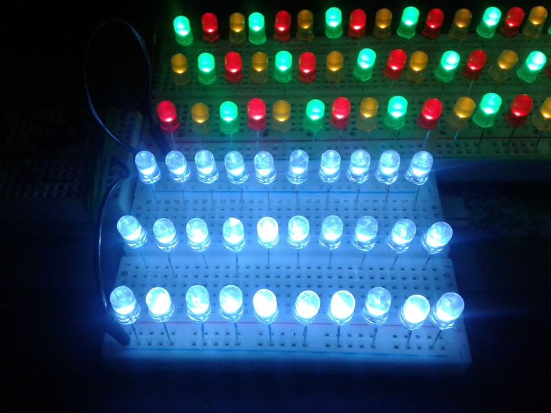

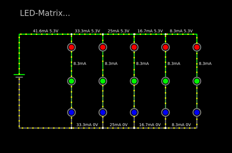

Gibt es einen Grund, dass du die nicht relevanten Bilder mit verlinkst?
Linuxandy
Beiträge: 18
Registriert: Di, 26.03.24, 16:02
Do, 28.03.24, 07:38
Sind nur Anwendungsbeispiele...
MfG: Linuxandy...
