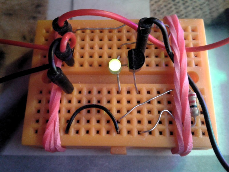

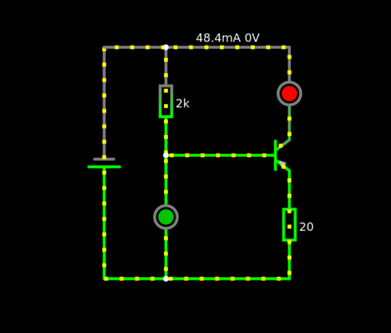

Aufbau und Schema für eine einfache Konstantstromquelle 50mA.
Eingang: 3-16 Volt / Ausgang: ca. 50mA, der Transistor ist ein NPN BC547C.
