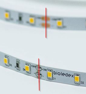

Mo, 10.03.25, 10:11
Wenn ich die Kette abschneiden/kürzen will
Gibt es extra markierte Stellen wo das geht (normalerweise bei einem 12V System alle 3 LEDs).
und wenn ich so ein Netzteil wie im Link kaufe, kann ich immernoch nichts dimmen
Nein. Da ist ja kein Dimmer eingebaut. Die Frage ist: Wie willst du dimmen? Drehregler, Fernbedienung, App-gesteuert...

Di, 11.03.25, 09:34
die Markierungen erkenne ich dann woran genau
Lötstellen oder 'potentielle' Lötstellen. Da:
Da muss ich dann eben einen anderen Traffo kaufen, an dem dann ein Rädchen wäre?
Ist ggf. teurer als ein separater Dimmer.
Am einfachsten so was:
