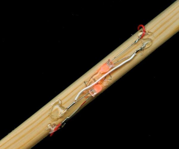

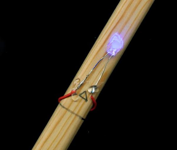

So, konnte es nicht sein lassen und hab noch eine Röhre gebaut. Diesmal mit mehr Geduld1;-)
Bauform genau wie oben beschrieben, diesmal aber Fotos gemacht!!!
Vom fertigen Ergebnis...
... zu den Details.
Vorderseite...
... und Rückseite
Und noch mehr Details:
LEDs in der Mitte...
...am oberen Rand...
... und unten.

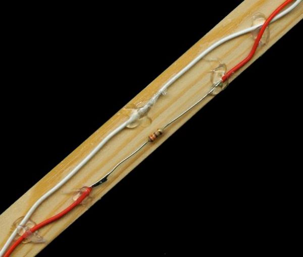

Den Widerstand einfach auf der Rückseite mit angebracht.
Ich weis nicht, ob sich irgendwer mehr von den Fotos versprochen hat aber so simpel und einfach hab ich es gemacht.
