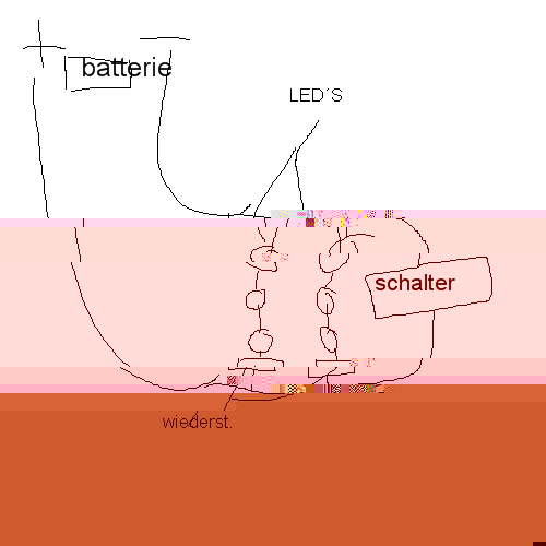

also wenn ich dan jetzt 6 stück kaufe un 2 mal 200ohm wiederstände
un die dann so verlegen würde
würde es dann so gehn ??
wenn nein könnt ihr mir das vllt mal aufzeichnen
batteie hat 12 v
thx gruß T3O
Fr, 14.04.06, 14:13
nein so würde das nicht gehen
der Schalter macht ja einen kurzschluss  :wink:
die LEDs würden vielleicht aus gene aber nicht mehr an  :lol:
am besten du machst den schalter einfach zwischen das plus Kabel  :wink:
Fr, 14.04.06, 14:24
jo neo hat recht! so geht das nicht!
so solltest du das machen. hoffe du kommst mit der zeichnung klar
