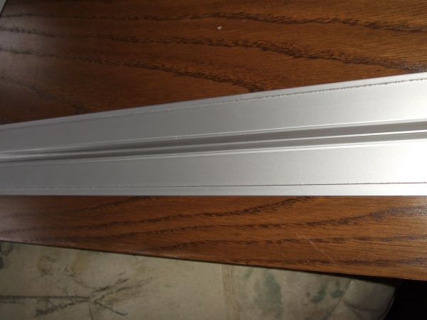

Ich hab mir da mal eine kleine LED-Leiste gebastelt.
Das ganze wird ein Sandwich aus 2x 5mm x 25mm x 1000mm Plexi sowie 2 x 3mmx 30mm x 1000mm Alu leisten und 50 weißen 3mm LEDs a 10000mcd. Ich habe euch mal eine kleine Zeichnung gemacht in der Ihr sehen könnt wie ich mir das ganze vorstelle.
Die 2 Pelxistreifen werde ich mit Acrifix verkleben und von außen werden die Alu leisten mit Patex aufgeklebt.
Wen das Licht nachher doch zu sehr nach außen gestreut wird werde ich die Kante abrunden.
Das Plexi hab ich mit Doppelseitige Klebeband an diesem Brett befestigt. Hält echt top. Von der anderen Seite ist die Schutzfolie noch drauf somit ist ein leichtes entfernen gewährleistet.

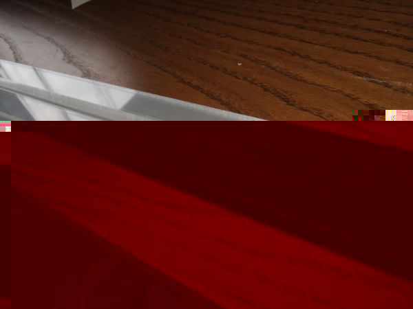

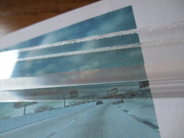

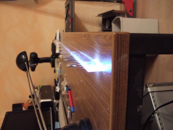

Die erste Leiste ist fast fertig. Die Aussenkante kann ich erst endgültig in Form schleifen wen beide Leisten zusammen geklebt sind.
Ich hab nun einen kleinen Versuch gemacht wie sich das Licht den Verhält.
zu gleichen teilen geht das Licht nach unten und zur Seite (innen) weg.
Denkfehler
Heißt also für mich, ich muss die Leisten umgekehrt zusammen kleben.
Sonst würde das Licht zur einen hälfte nach unten und zur anderen hälfte nach oben strahlen. Das ist ja nicht Sinn der Sache.

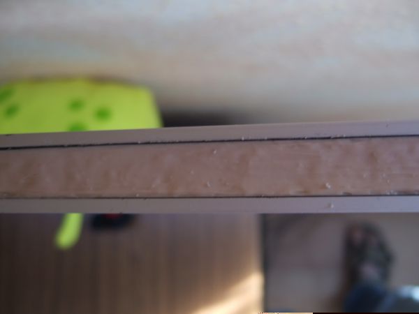

Da waren es zwei.

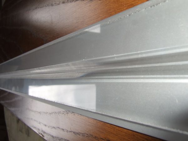

Nun hab ich die beiden häflten an einander geklebt.
Zwar nicht pefekt aber in diesen Fall sieht man die klebestellen nicht.
Die Rinne hab ich mit dem Kleber einwenig ausgefüllt und dann das Pelxi hin und hergebogen. Daher dieser Kräuseleffekt.

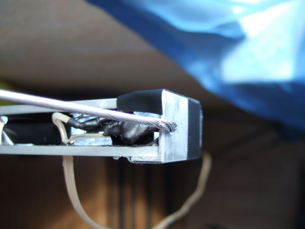

Die Löcher sind gebort LED´s sind eingeklebt und der erste kurze test ist gemacht.
PS: bei dem letzten Bild seht Ihr das ich so meine Startschwierigkeiten hatte. Sieht aber nur ganz lings so schlimm, nach rechts hin wird es besser.

Bin nun fast fertig. Mir der Helligkeit bin ich mehr als zufrieden.
Hätte nicht gedacht das es so hell ist.
1 LED hat es aber leider erwischt, die hab ich auf dem Gewissen.
Die Leiste habe ich zur Sicherheit mit Silikon ausgesprizt.
Nun muss nur noch das Patex an den Seiten aushärten dann kann ich die Leiste aufhängen.

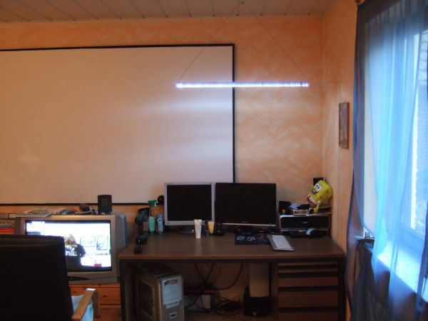

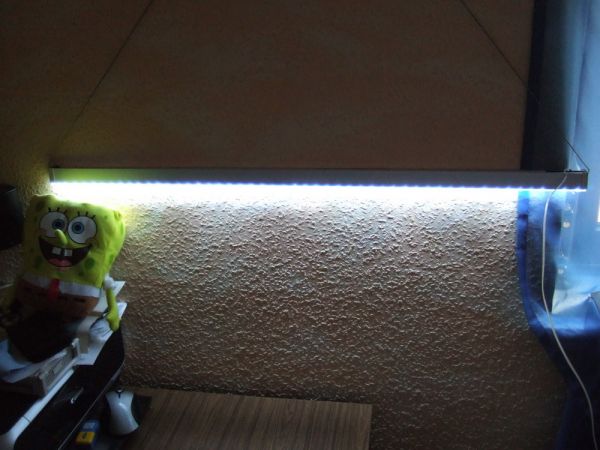

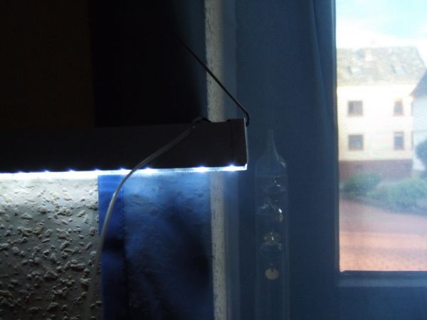

Mo, 03.09.07, 18:58
Hab da noch eine paar Hacken in meiner Werkzeugkiste gefunden. Ich glaub die dinger stammen von einem altet Autositzbezug.
Egal, hauptsache die Lampe hängt nun an der Decke.
Eimal ohne Wohnzimmerbeleuchtung
Einmal mit Wohnzimmerbeleuchtung

Mo, 03.09.07, 19:42
Mh ok^^, aber schaut wirklich sehr klasse aus, und ist dabei auch wirklich sehr schön angenehm hell! 8) Darf ich fragen wie viel watt das ganze verbraucht^^? ansonsten viel spaß noch damit.
Brain
Beiträge: 109
Mo, 03.09.07, 19:47
Das ganz sollte nicht viel mehr als 6 Watt verbrauchen (ink. NT, Das NT hat 12V & 500mA). Gemessen habe ich diesen jedoch mangels Messgerät noch nicht.
