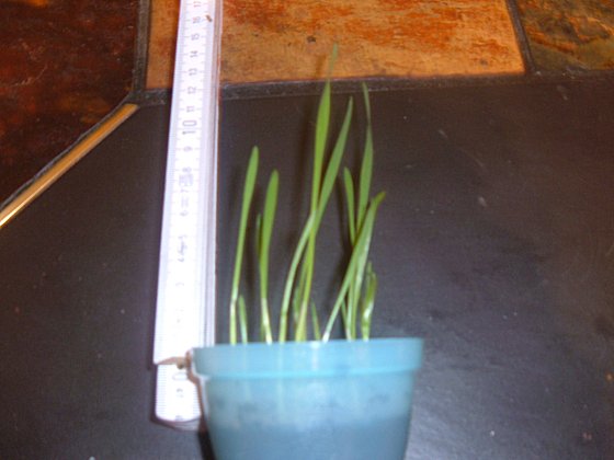

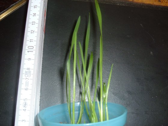

Der Versuch
Als erstes habe ich gleich nach dem Keimen der Weizenkörner sie in eine schwarze PLastikdose gesteckt und dann in den Schrank um wirklich sicher zu gehen dass sie kein Fremdlicht kriegen.
13cm drüber wurde ein 5W Led Array befestigt mit der Wellenlänge von 450nm.
Die Beleuchtungsdauer betrug dabei insgesamt 40 Stunden.
Wie man sehen konnte wuchs der Weizen als Versuchspflanze sehr gut!
LEdarray 450nm

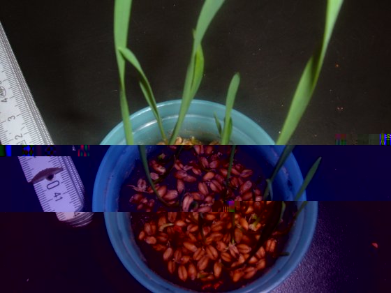

Ergebnis nach 40h mit 625nm
Ergebnis nach 40 Stunden Beleuchtung mit 450nm:

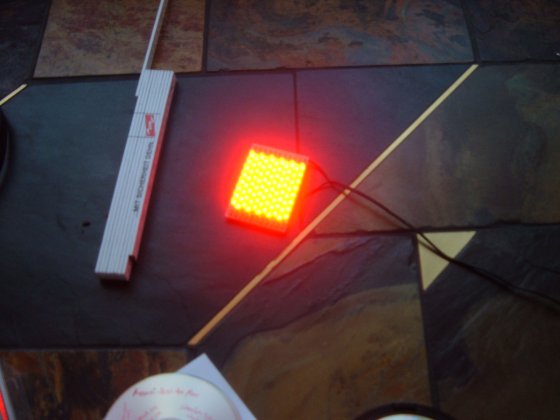

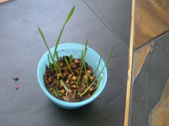

Versuch 2
Danach habe ich die selbe Menge Weizenkörner zum Keimen gebracht und mit einem 5W Array mit der Wellenlänge 625-630nm 40 Stunden beleuchtet.
Die Umgebungsbedingungen waren exakt die selben nur das rotes Licht benutzt wurde welches ein gutes Stück unter dem Absorptionsmaximum von 680nm(für rotes Licht)liegt!
Das erkennt man auch an den Bildern:Der grossteil der Samen ist Abgestorben,der Rest wuchs entweder zu stark in die Länge was ein typisches Zeichen für Mangel an fotosynthetisch nutzbarem Licht ist.
Oder nur ganz schwach,auf den Bildern kaum zu erkennen.
Ergebnis:

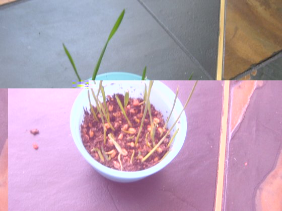

3. Versuch
Ich werde probieren inwieweit man die Pflanzen durch Umschalten auf 450nm "retten" kann.
Nach 10 Stunden Beleuchtung werde ich ein Bild machen.
40h bei 625nm+10h bei 450nm:
Wie man sehen kann haben sich die Blätter hauptsächlich verbreitet und nicht noch weiter in die Länge gewachsen wie unter rotem Licht üblich.
Array 625nm
Array 625nm
Array 625nm
Array 625nm
Ergebnis nach 40h mit 450nm

Der Kontrast zwischen rot und blau ist ja wirklich überrraschend stark. Ich frag mich jetzt nur noch: Ist denn das Wachstum mit blauen LEDs stärker, wie unter normalen Bedingungen (also z.B. an der Fensterbank) ?

Bin dabei das herauszufinden,dauert aber halt auch! :wink:
Es wird sicher stärker sein als im Schatten,in der Sonne dagegen bezweifel ich stark da dort die Beleuchtungsstärke doch noch um einiges stärker ist.
Wegen dem Unterschied:Verwundert mich nicht da wiegesagt Rotlicht alleine für Pflanzen angeblich nicht ausreichen soll und hier haben wir rotes Licht was nicht mal im Absorptionsmaximum liegt.
Achja:Man muss natürlich auch beachten dass die Leds nur 13cm über den Pflanzen angebracht waren.Aus der Entfernung ist die Beleuchtungsstärke natürlich extrem hoch! :shock:
Wenn man jedoch grössere Pflanzen beleuchten will  würde man um einen grösseren Abstand nicht herumkommen und damit würde sich auch die Beleuchtunsstärke schnell verringern.

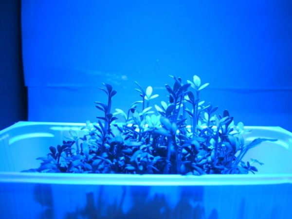

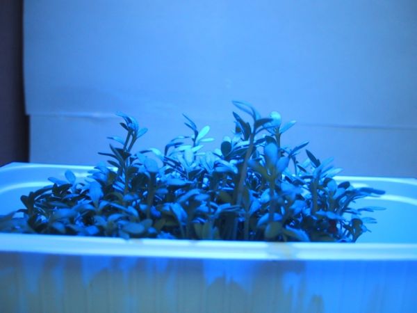

also ich bin da ja auch am forschen
und habe heraus gefunden das mein Kresse unter 470-400nm
( 8 blaue und 16UV LEDs )
doch schnelle wächst als die in der Küche auf der Fensterbank und dunkel ist es da auch nicht Grade :wink:
ich hab auch noch Bilder :wink:
lade ich gleich hoch :wink:
das Bild ist von gestern
und das von Grade eben

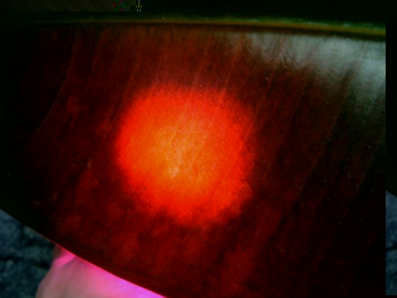

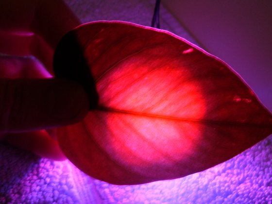

Hier die Absorption veranschaulicht.
Ich habe zwei Blätter genommen,einmal ein ca.0,25mm dickes und dann eins mit 0,5mm Dicke.
Durchleuchtet wurden die Blätter einmal mit einem Cluster aus 9 blauen 460nm Leds und 4 Roten mit 625-630nm Wellenlänge.
Und einmal mit einem Cluster der Wellenlänge 540nm.
Wie man sieht wird das rote Licht sogut wie nicht absorbiert.Das dünne Blatt im Dunkeln schluckt fast alles blaue Licht übrig bleibt nur das längerwellige Blaulicht/Türkis aber selbst das wird beim dickeren Blatt fast vollständig absorbiert.
Das rote Licht welches nicht so optimal ist kommt fast genauso gut durch die Blätter, ohne absorbiert zu werden, wie das Grüne.
Damit erklärt sich wohl auch der grosse Unterschied zwischen der blauen und der roten Beleuchtung.
Es kommen noch die Vergleichsbilder mit der Pflanze von der Fensterbank und dann ist das Projekt wohl fertig oder gibt es sonst noch was interesantes auszutesten? :D :?:

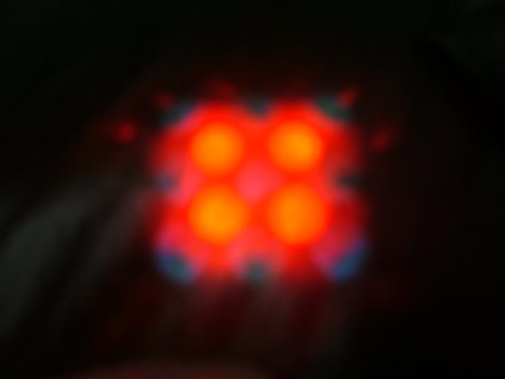

Cluster 625nm&460nm:
Dünnes Blatt 0,25mm durchleuchtet mit 625nm&460nm.
Cluster ganz nah am Blatt:Blau fast vollständig absorbiert,rot dagegen sehr schlecht.
Cluster ca 10cm vom Blatt enfernt,Blau vollständig absorbiert,rot wird fast nur gestreut.
Dickes Blatt 0,5mm.
Nah am Blatt:Blau fast nicht mehr vorhanden.Rot nur gestreut.
Cluster ca. 10cm vom Blatt entfernt:Blau überhaupt nicht mehr vorhanden,Rot gestreut.

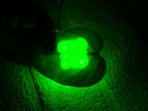

Die beiden Blätter zum Vergleich mit Grün 540nm durchleuchtet.
Keine Absorption,nur Streung des Lichtes.
0,25mm Blatt durchleuchet mit 460&amp;amp;625nm.<br /><br />Cluster nach am Blatt<br /><br />Blau nicht vollständig absorbiert aber nur noch sehr schwach vorhanden
0,25mm Blatt durchleuchet mit 460&amp;625nm.
0,25mm Blatt durchleuchet mit 460&amp;amp;625nm.<br /><br />Cluster weit vom Blatt<br /><br />Blau vollständig absorbiert
0,5mm Blatt durchleuchet mit 460&amp;amp;625nm.<br /><br />Cluster nah am  Blatt<br /><br />Blau fast vollständig absorbiert
0,5mm Blatt durchleuchet mit 460&amp;625nm.
0,5mm Blatt durchleuchet mit 460&amp;amp;625nm.<br /><br />Cluster weit vom Blatt<br /><br />Blau wird vollständig absorbiert
0,25mm Blatt,durchleuchtet mit 540nm<br /><br />Cluster nah am Blatt.<br /><br />Keine Absorption,nur Streuung.
0,5mm Blatt,durchleuchtet mit 540nm<br /><br />Cluster weit vom Blatt.<br /><br />Keine Absorption,nur Streuung.
Cluster 460&amp;amp;625nm
Cluster 460&amp;625nm
