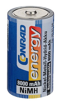

D = Dynamo: Energie bei 20-30km/h
B = Batterie
8A (B) : 0,5A (D) = 16 Stunden
16 Std x 20km/h = 320km Fahrstrecke
Stimmt das? :D

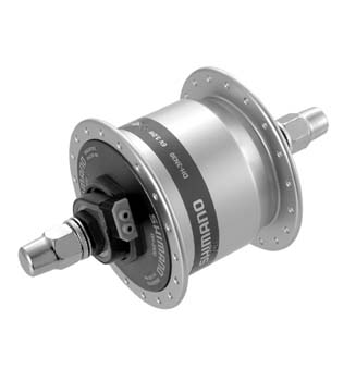

der dynamo soll dauerhaft die drei akkus laden und ich möchte bei bedarf über die akkus 1 rote und 1 weiße P4 betreiben.
also mit 6 Volt/3 watt (max 500mAh) wechselspannung ein 3,6 Volt akkupack laden
so kann ich die leds mit 750 mAh betreiben und hab auch nen langhaltenes standlicht oder kann bei bedarf zusätzliche leds bereiben, ohne das mir die power ausgeht
soweit die Theorie, jetzt die frage nach ladeelektronik,...
markus87 hat geschrieben:Naja! Ob das einfach ist. ;)
B = Batterie
Stimmt das? :D
naja, gehe natürlich mit vollem akku ins rennen und fahre ehr tags als nachts.
der step down wandler ist von elv und müßte für meine zwecke genau richtig sein
den kondensator hinterm gleichrichter kann ich mir auch klemmen, oder?
lohnt es sich den narbendynamo zu öffnen und die spannungsbegrenzung zu entfernen?
wahrscheinlich nicht wirklich, weil der wandler eh nur 0,5 A ausspuckt. oder verringert sich der rollwiderstand dadurch?

Der Wandler ist mit maximal 0,5 Ampere belastbar, nach der (dürftigen) Beschreibung begrenzt er jedoch nicht den Strom!
Allerdings betreibst Du den Wandler als Spannungsquelle hinter einer Stromquelle, die 0,5 Ampere liefert. Das wird wohl zu unvorhersehbarem Verhalten des Wandlers führen (z.B. "pumpen"), was zur Zerstörung der Akkus und der LED´s führen kann.
