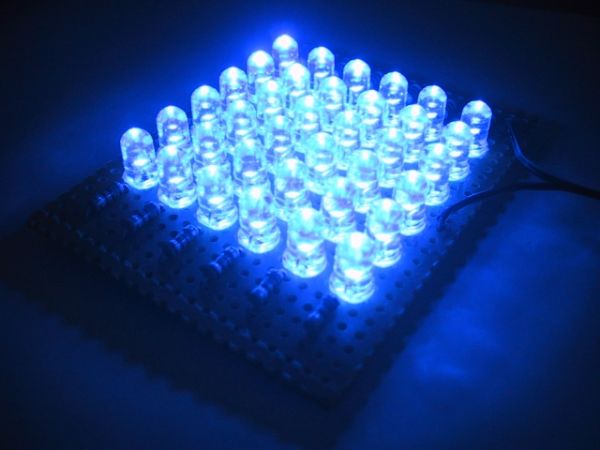

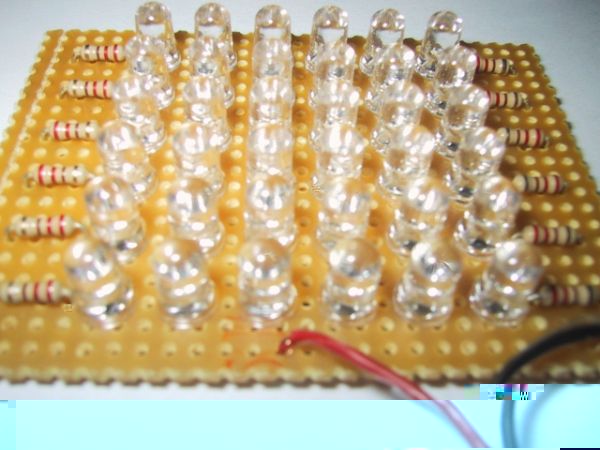

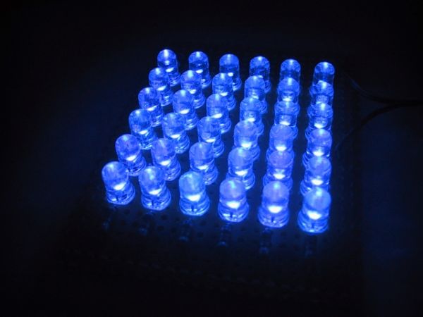

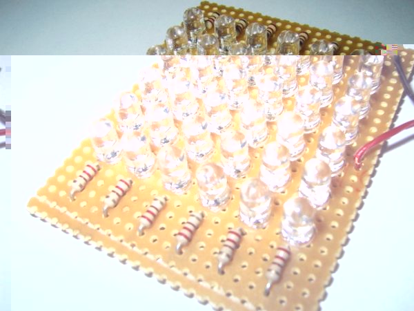

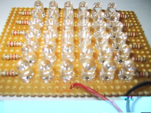

ich wollte mal ein topic auf machen um mit LED Clustern und ähnliche an zu geben :lol:
ich fange dann ma an mit meinem Grade fertig gewordenen 36er cluster
es besteht aus 12 3er reihen mit je 220ohm vorwiderstand

schick... und was machste so mit dem Cluster?
Kühlschrank Innenbeleuchtung?....hehehe
Kannste auch in einem Gehäuse einbauen und dann im Auto  als Suchscheinwerfer verwenden.  :lol:

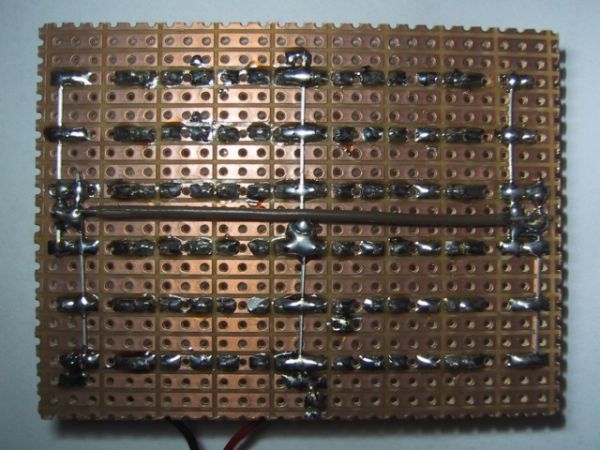

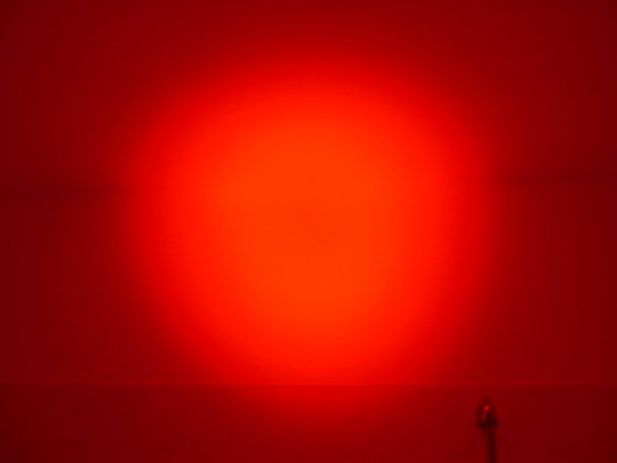

Das Array kennt ihr schon,hier aber näher vorgestellt:
Betriebspannung 12V
Stromaufnahme   440ma
Ledanzahl 88 Stk. Rot 625nm 12 000mcd
Die Bilder liegen schon auf dem Lumitronixserver deswegen Direktlink:

Mo, 22.05.06, 21:05
nett sehr professionell  :wink:
so gar alle widerstände in der selben Richtung ein gebaut ^^

Wieso schreibst du 32er Cluster wenn es 36 Leds sind? :lol:

ok habs verbessert :wink:

Neo hat geschrieben:nicht sehr professionell  :wink:
so gar alle Widerstände in der selben Richtung eingebaut ^^
Doch! Es ist sehr professionell und Sauber aufgebaut. Es ist vollkommen Richtig die Widerstände in einer Richtung zu platzieren (Nicht weil das vom Strom her Wichtig wäre, sondern damit man die Ringe auf den Widerständen besser sehen kann.)
Di, 23.05.06, 06:06
nein
ich meinte
Nett , ( so wie schön gut super :wink: )
es ist sehr professionell :wink: :wink: :wink:
da hast du mich flach verstanden
das hab ich aber auch *poo* geschrieben :oops:

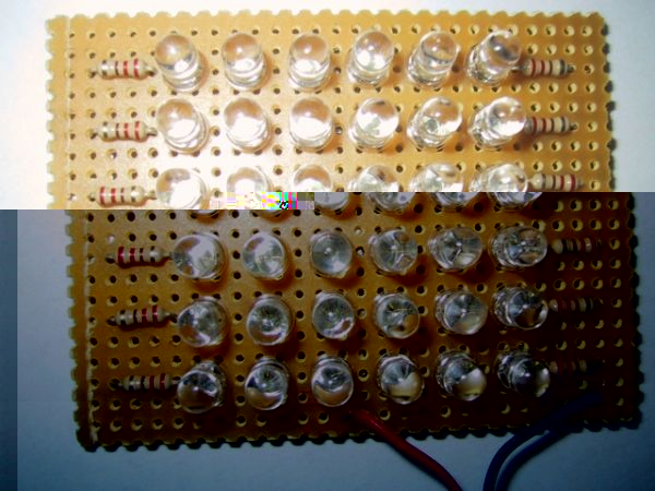

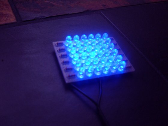

Habe mein Leduntersetzer auf andere Leds umgerüstet,auch ein 36er Cluster:
Di, 23.05.06, 18:33
zeig das Cluster doch Mal von unten und auch Mal im betrieb  :wink:
was hast du für LEDs benutzt ?
John.S
Beiträge: 839
Di, 23.05.06, 19:40
Neo hat geschrieben:zeig das Cluster doch Mal von unten und auch Mal im betrieb  :wink:
Von unten geht nicht mehr da schon eingebaut.
Sieht aber im Prinzip genauso aus wie das drüber nur weniger Leds und die Reihen nicht verschoben eingelötet wie man sieht.
Leds sind 450-460nm Tiefblau die früher wo anders eingebaut waren. :wink:

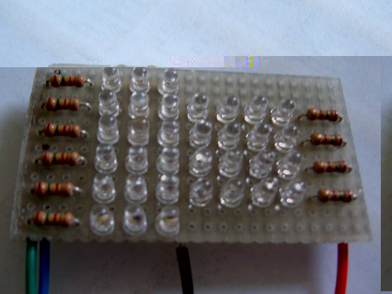

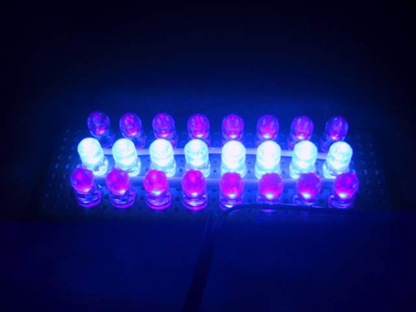

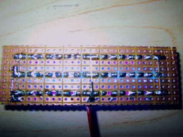

Mi, 24.05.06, 17:02
ich hab Grade noch ein Bild von meinem pflanzen Belichtungs Cluster gefunden
auch wen ich mittlerweile eingesehen habe das man LEDs nie ohne Vorwiderstand betreiben sollte aber
das Cluster funktioniert noch einwandfrei  :wink:
es besteht aus 16 UV LEDs und 8 blauen

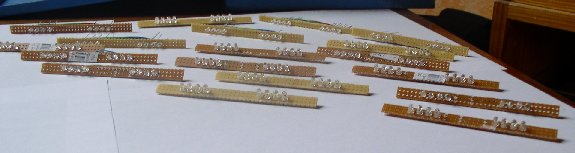

Zwar kein Cluster in dem Sinne, aber irgendwer wollte mal die fast 200 verlöteten LED's von mir sehen. Auf dem Bild sind 143 (am linken Rand wurde eine LED "abgeschnitten" :lol: , ansonsten wären auf dem Bild 144 LED's zu sehen) zu sehen. Nochmals 48 LED's ebenfall's so wie auf dem Bild zu sehen wurde bereits in ein Moodlight eingebaut, weshalb ich darauf verzichtet habe diese auch noch abzulichten.  :wink:
