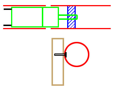

Ah jetzt versteh ich. Ja das sind doch schon eher Preiskategorien in denen ich mich bewege ^^
Nein das Rohr ist noch nicht fertig ich habe mich auch noch nicht fuer den Stoff entschieden. Haette ein ganz normales nicht zu schwerers Rohr genommen und das einfach an den Vorhang geleimt und den Vorhang mit sich selbst vernaeht.
Wie duenn sollte die Rolle bei diesem Motor sein?

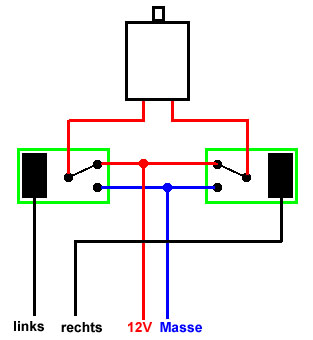

Edit 2:
Wenn ich will, dass der Motor andersrum laeuft muss ich ja einfach nur die Spannung umpolen oder

Edit 2:
Ja, einfach umpolen. Ich frag mich nur grad, ob der dann auch oben bleibt, wenn man ihn stoppt. Nicht dass der dann wieder nach unten saust. Das mit dem Durchmesser musst du entscheiden. Am besten mal ein wenig rechnen. Wie jm2_de schon gesagt hat, ist das entscheidend für die Geschwindigkeit.
Geschwindigkeit (Meter/Sekunde) = 3,14 * Durchmesser (im Meter) * Umdrehungen (1/min) /60
Einen halber Meter oder so solltest du nicht nehmen
dadurch erhöht sich ja das nötige Moment.

Ich habe mir jetzt mal das Datenblatt angeschaut. Der Motor, den ich jetzt als erstes Vorgeschlagen habe, hat einen Anlaufstrom von 15A und ein Anzugs ja Anzugsdrehmoment von 25Nm, was auch bei diesem hohen Einschaltstrom kein Wunder ist. Du musst dir also über den Durchmesser nicht wirklich Gedanken machen. Sicherheitshalber solltest du aber großzügig Überschlagen, dass du nicht über 6 Nm kommst.
Das nötige Drehmoment berechnest du mit:
Moment = Radius (Meter) * Erdbeschleunigung (9,81m/s²) * hängende Masse (kg)
Das mit dem Gegengewicht wäre gut, da der Vorhang dann oben bleiben würde. Das musst du dann ausprobieren, wie schwer es sein muss. Wenn der Vorhang dann unten ist, muss dies oben sein und umgekehrt.

dann hast Du dort 1Ncm (1/10 eines Nm).
Ein Motor der 6Nm (was 6kg an einem 1m langen Hebel entspricht) bewegen kann,
dann kann er also also an einem 1cm langen Hebel (= Radius 1cm) 600Ncm aufbringen.
Das bedeutet, dieser Motor könnte einen 600kg schweren Vorhang hochziehen.
Zum Vergleich: Ein standard micro Servo aus dem Modellbau schafft schon ca 13Ncm.
Ich schätze mal, Du nimmst doch besser einen kleineren Motor
Hab eine Skizze gemacht wie sowas dann am Ende aussieht.
AluRohr wäre für das ganze ideal, nur die Befestigung des Stoffs wird etwas fummelig.

Hui 6kg an einem 1m langen Hebel jetzt kann man sich die Dimensionen der Kraft erstmal richtig vorstellen. Ne das echt vollkommen ueberproporzioniert ^^
Ich glaub den Stoff zu befestigen ist garnicht so schwer. Zuerst wird er hingeklebt, dann noch mal an sich selbst festgenaeht und anschliessend drei, viermal aufgerollt dann sollte da nichts mehr rutschen
Wenn Du ein Alurohr nimmst (Holz gibts in den längen nicht) wirst Du mit dem anklebenVolker K. hat geschrieben: Ich glaub den Stoff zu befestigen ist garnicht so schwer. Zuerst wird er hingeklebt, dann noch mal an sich selbst festgenaeht und anschliessend drei, viermal aufgerollt dann sollte da nichts mehr rutschen
aber Probleme bekommen.

So kann ich zwar die Spannung steuern aber ned die Polung. Was hab ich vergessen?
aber so gehts ja auch
Die Skizze versteh ich nicht, was sit eine "Leistungs-Frange" und eine "AVR-Mussa" ???
Du brauchst zum ansteuern des Motors nur zwei Relais, damit kannst Du den Motor
im links oder rechtslauf ansteuern.
Funktioniert ganz einfach: In der Grundstellung (kein relai angezogen) haben beide
Motorkontakte das selbe Potential (Plus auf dem Bild), je nachdem welches relai
betätigt wird einer der beiden Kontakte gegen Masse geschaltet.
Bei der Schaltung kann auch nichts passieren, wenn beide relais gleichzeitig schalten
haben beide Kontakte Masse, falsch machen kann man da nichts.
Brauchst als nur einen AVR mit zwei Ein und zwei Ausgängen, da müsste ein Attiny13
schon reichen. Mit entsprechendem Programm kann man beide Endschalter an einen
Eingang legen, den zweiten Eingang kann man dann mit dem Empfänger verbinden
