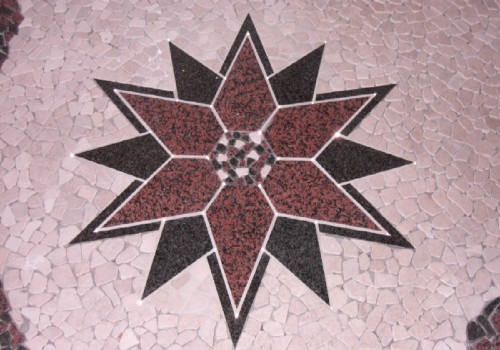

Hallo zusammen,Ich befasse mich nun schon seit einigen Wochen mit wachsender begeisterung mit dem Thema LED,s und allem was noch so dazu gehört. :D
Nach dem Ich nun schon 2 Projekte in die Tat umgesetzt habe,
möchte Ich hier mal eins davon vorstellen.
Es ist ein Stern aus Granitfliesen,den ich an allen Ecken mit weissen 5mm Led,s versehen habe. Die insgesamt 36 Led,s habe Ich mit je einem Wiederstand von 470 Ohm und dann zu einer Kette verlötet (Paralellschaltung).Der Stern wird zusammen mit der Deckenlampe(noch Halogen :wink: ) eingeschaltet und beleuchtet dann unseren Flur.
Nun mein 2. Projekt war schon etwas umfangreicher,dazu demnächst mehr!
gruss Jürgen

gefällt mir sehr gut! aber warum hast du die leds parallelgeschaltet und nicht immer 3 in reihe? dann wäre es energiesparender... aber sieht super aus! hast du diffuse oder 20° leds genommen?
Wie gesagt gefällt mir sehr.
Gruß felix

Ich finde auch das die Fliese sehr geil aus sieht, sieht bestimmt in Natur noch viel besser aus als auf dem Bild. Finde das beleuchten einer solchen Fliese erfordert auch viel handwerkliches Geschick, weil da kann man sicher schnell etwas kaputt machen.
Wie hast du das mit dem Kabel gemacht? Hast du einen "Schacht" in die Fliese gefräst ? Und wie hast du das unter den Fliesen drum rum drunter verlegt?

Hi und willkommen im FOrum. Deine Arbeit / Projekt schaut wirklich sehr gut aus, was für weiße Led's sind das genau (mcd?). könntest du evtl. nochmal eine nähere aufnahme einer ecke mit led machen? Danke.

Hallo,zunächst mal vielen dank für die positiven Antworten.
Zu den Leds , es sind keine diffusen,sieht auf dem Bild wohl nur so aus da es nicht
ganz scharf ist.Weitere Daten:13000mcd, 25°, Typ 2,8V-Max 3,6V, 20mA.
Die Kabel habe ich in den Fugen verlegt ,die Zuleitung dann unter den Fliesen bis zum NT.
Nun zur Frage warum Parallelschaltung? Als ich die Leds kaufte (bei ebay),war jeweils
1 Wiederstand und ein paar cm Schrumpfschlauch im Angebot enthalten.
Da es das erste mal war das ich mit Leds arbeitete
hab ich halt einfach mal drauf los gelötet :oops:.
Warum ist es eigentlich energiesparender bei Reienschaltung, wenn 3 Leds leuchten,verbrauchen doch auch alle 3 Strom?
Vielleicht kann mir das einmal jemand genauer erklären.
Hier nochmal ein Bild einer Ecke, leider auch nicht besonders Scharf.
