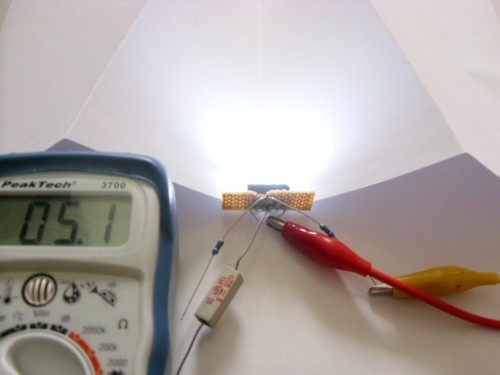

erste Runde:
Spannung: 2,59V<br />Strom: 5,1mA<br />Widerstand: 470Ohm<br />Blendenzahl: F/2.8<br />Belichtungszeit: 1/5sek<br />Brennweite: 6mm<br />Filmempfindlichkeit: ISO-300
Spannung: 2,59V
Strom: 5,1mA
Widerstand: 470Ohm
Blendenzahl: F/2.8
Brennweite: 6mm

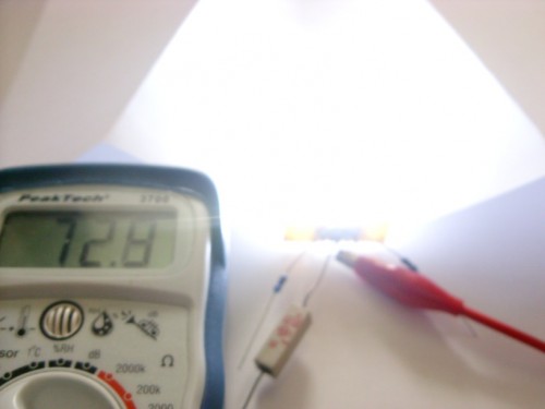

zweite Runde:
Spannung: 2,94V<br />Strom: 72,8mA<br />Widerstand: 25Ohm<br />Blendenzahl: F/2.8<br />Belichtungszeit: 1/5sek<br />Brennweite: 6mm<br />Filmempfindlichkeit: ISO-300
Spannung: 2,94V
Strom: 72,8mA
Widerstand: 25Ohm
Blendenzahl: F/2.8
Brennweite: 6mm

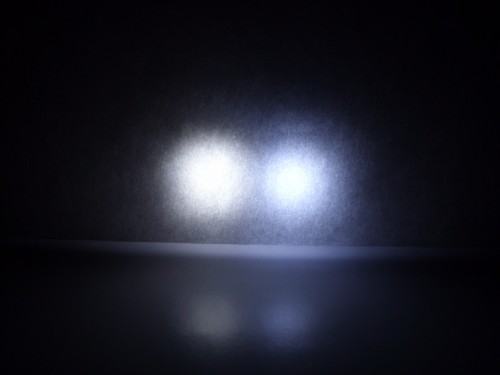

Das Publikum ist geblendet...
letzte Runde: (mit Sonnenbrille)
Links: 3-Chip = wirkt größer und wärmer<br />Rechts: 4-Chip = kalt und klein<br />Blendenzahl: F/2.8<br />Belichtungszeit: 1/384sek<br />Brennweite: 6mm<br />Filmempfindlichkeit: ISO-50
Blendenzahl: F/2.8
Brennweite: 6mm

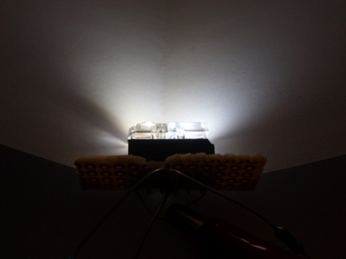

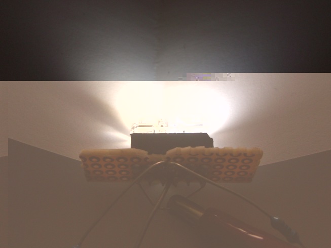

Nacht
Spannung: 2,59V<br />Strom: 5,1mA<br />Widerstand: 470Ohm<br />Blendenzahl: F/2.8<br />Belichtungszeit: 1/384sek<br />Brennweite: 6mm<br />Filmempfindlichkeit: ISO-50
Spannung: 2,59V
Strom: 5,1mA
Widerstand: 470Ohm
Blendenzahl: F/2.8
Brennweite: 6mm
Spannung: 2,94V<br />Strom: 72,8mA<br />Widerstand: 25Ohm<br />Blendenzahl: F/2.8<br />Belichtungszeit: 1/30sek<br />Brennweite: 6mm<br />Filmempfindlichkeit: ISO-100
Spannung: 2,94V
Strom: 72,8mA
Widerstand: 25Ohm
Blendenzahl: F/2.8
Brennweite: 6mm

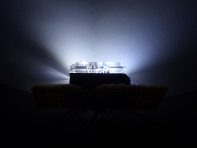

Gegner im Detail
Gegner im Detail
Schattenboxen
Schattenboxen
Fazit:
3-Chip SuperFlux LED weiß 6000mcd
wirkt größer und wärmer, bestes Preis-Leistungs-Verhältnis
4-Chip SuperFlux LED weiß 8lm
wirkt klein und kalt, flache Bauweise und mehr Abstrahlwinkel
