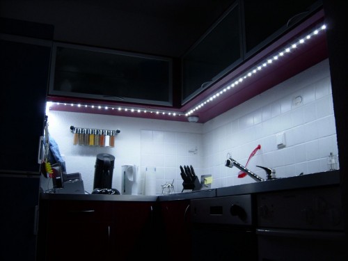

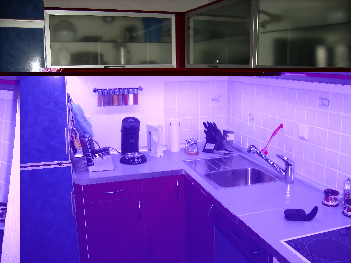

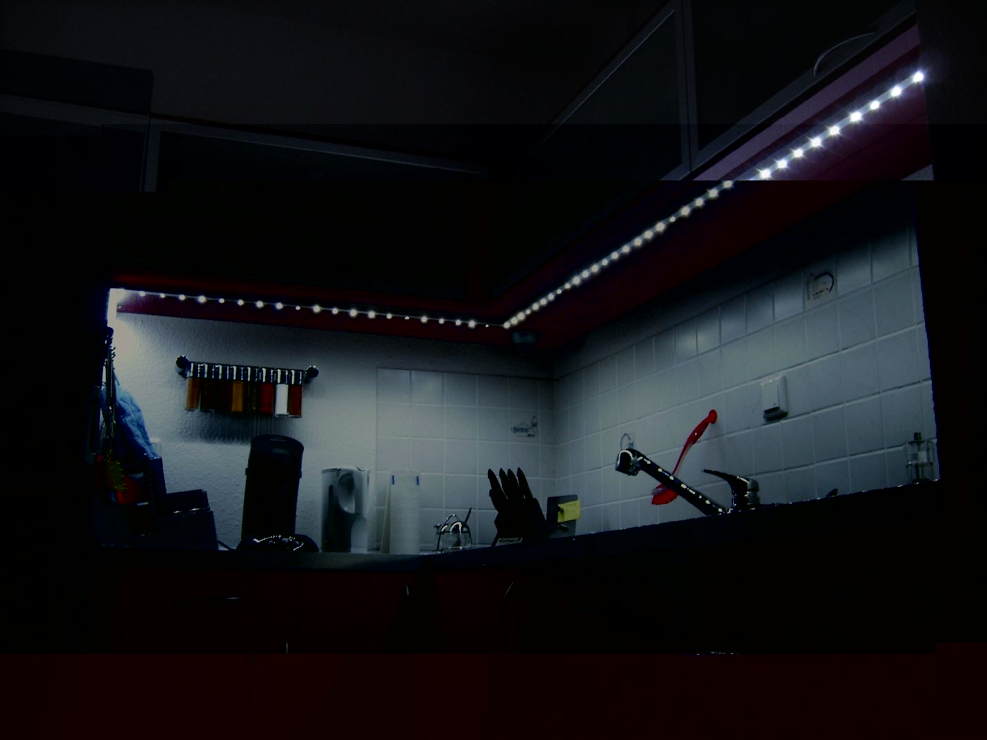

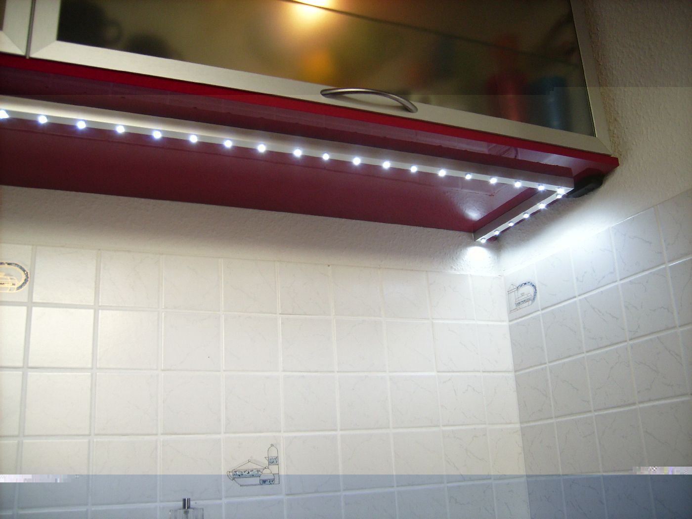

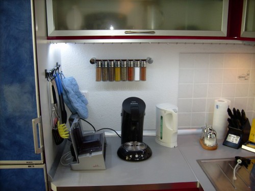

nun ist es endlich geschaft nach fast einer Woche Arbeit.
Ich habe für unsere Küche eine LED Arbeitplattenbeleuchtung gebaut.
Für die Beleuchtung habe ich 74
0.5Watt LED weiß 14000mcd 75° 5mm 3.5V Led verwendet. Die Led´s habe ich dann noch vorne abgeschliffen damit der Abstrahlwinkel etwas größer ist.
Angeschlossen sind immer 3 in Reihe und dann mit einem 27 Ohm Wiederstand.
Dann wurden noch 74 Stahl-Gehäuse mit Innenreflektor verwendet.
Verbaut ist das Ganze dann in ein 2,5x2,5x2,5 Alu U-Profil.
Aber bilder sagen mehr als 1000 Worte, schaut es euch an.
Kommt in echt noch ein bisschen besser Raus als auf den Fotos.
Auf Wunsch kann ich noch mehr Fotos machen.

Hi, sieht ganz gut aus. Mich interessiert was Stahl-Gehäuse mit Innenreflektor sind? Kannst du davon bitte Bilderm machen?
Von wo bekommt die Leiste den Strom? Ist das auf der rechten Seite ein Schalter?

Danke für das Lob.
Stahl-Gehäuse mit Innenreflektor sind Befestigungen für die LED´s mit einem Innenrefelktor.
Du bekommst sie hier im Shop.
http://www.leds.de/p362/Zubehoer/Montag ... ektor.html

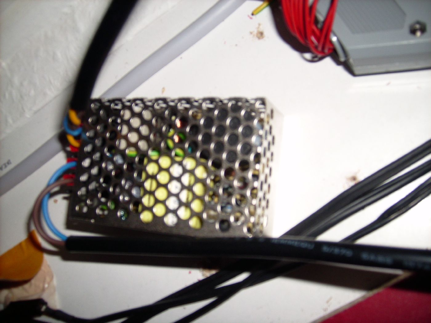

Als netzteil habe ich dieses Verwendet.
http://www.reichelt.de/?;ACTION=3;LA=4; ... a15e2cfe16
Und ja das auf der Rechten seite ist ein Schalter.

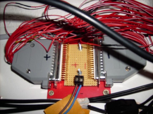

Hier ist mein Verteiler. Auf dem ich mit meinen 24 Stängen drauf gehe.
Und hier ist das Netzteil

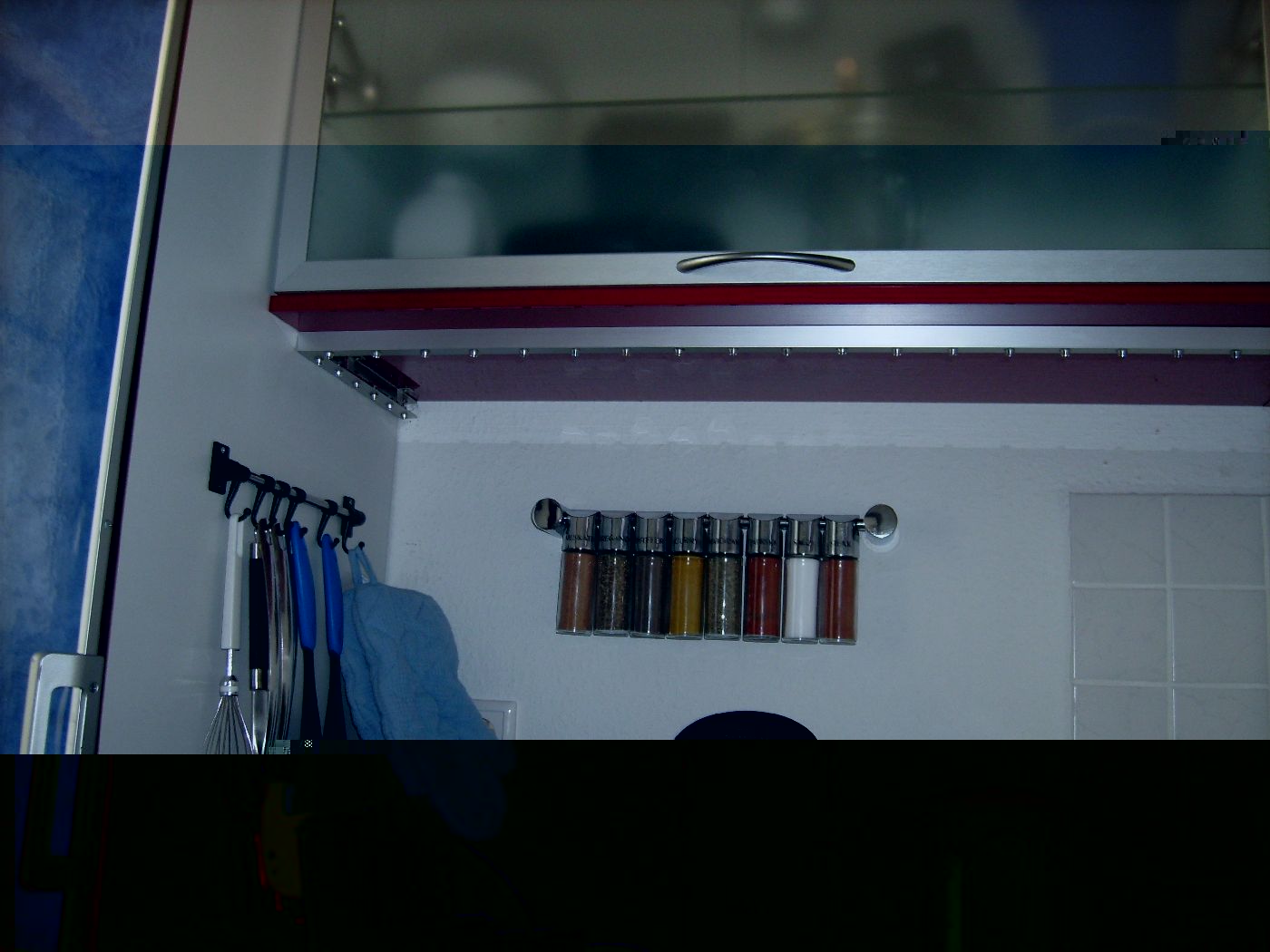

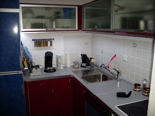

Sa, 31.05.08, 21:23
Schaut wirklich ganz gut aus dafür bekommst du 5 sterne von mir.

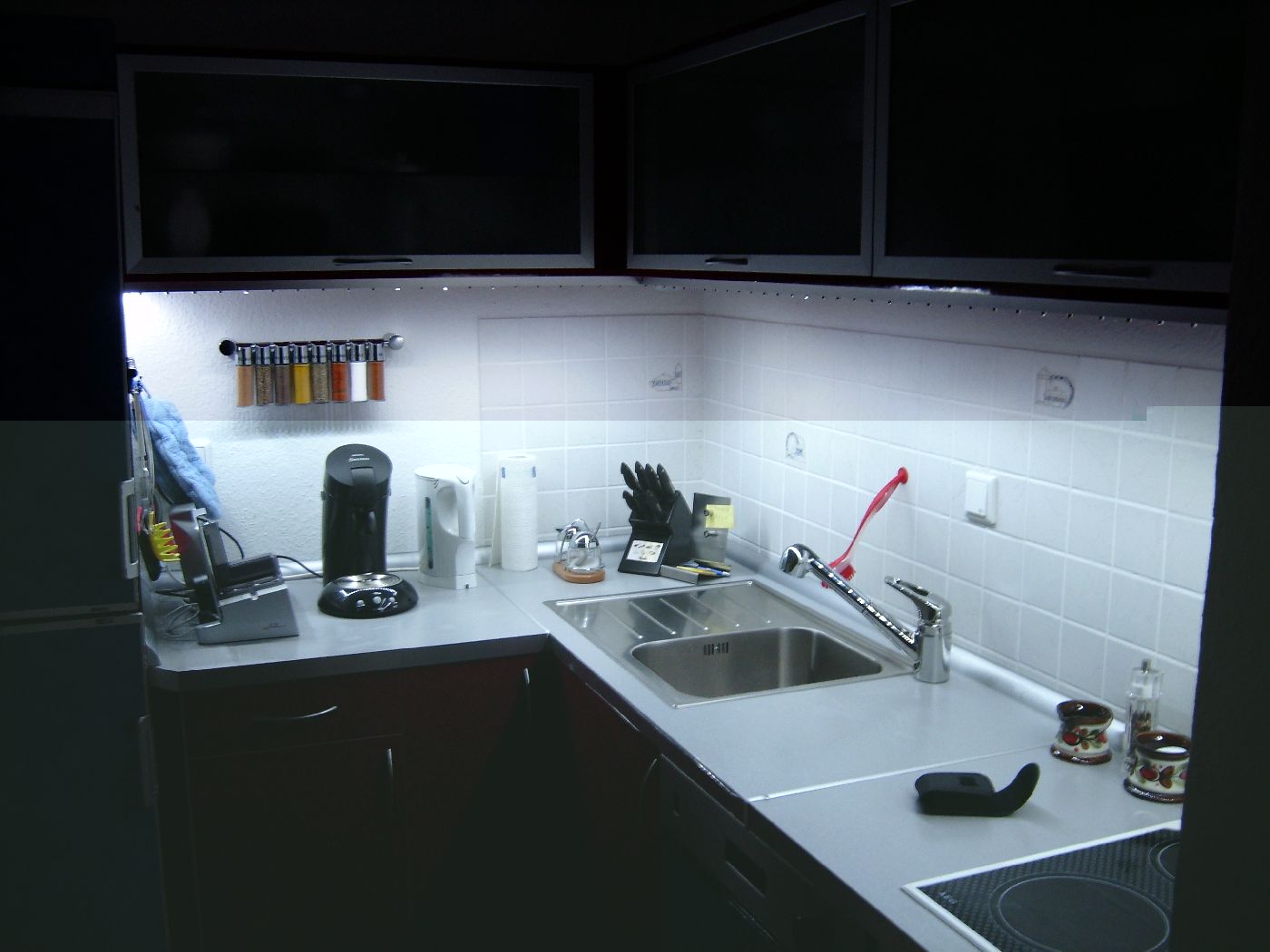

Ja also du hast es angeboten. Auf wunsch würde ich gerne noch so 2 Bilder sehen von weiter weg wo man das ganze Profil sieht und das ganze ohne irgendwelche zusatzbeleuchtung sowie hintergrundbeleuchtung.
danke

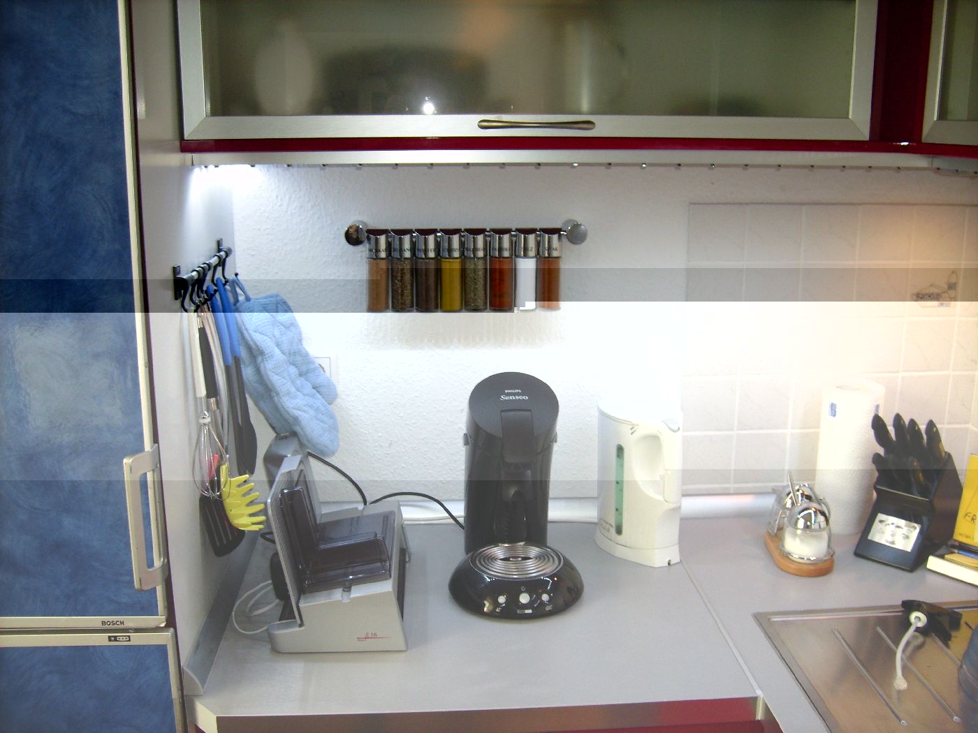

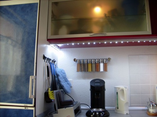

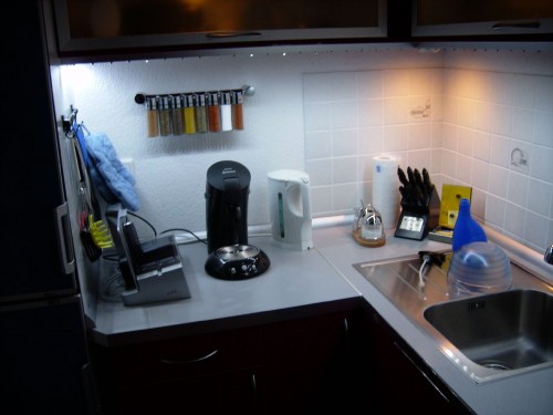

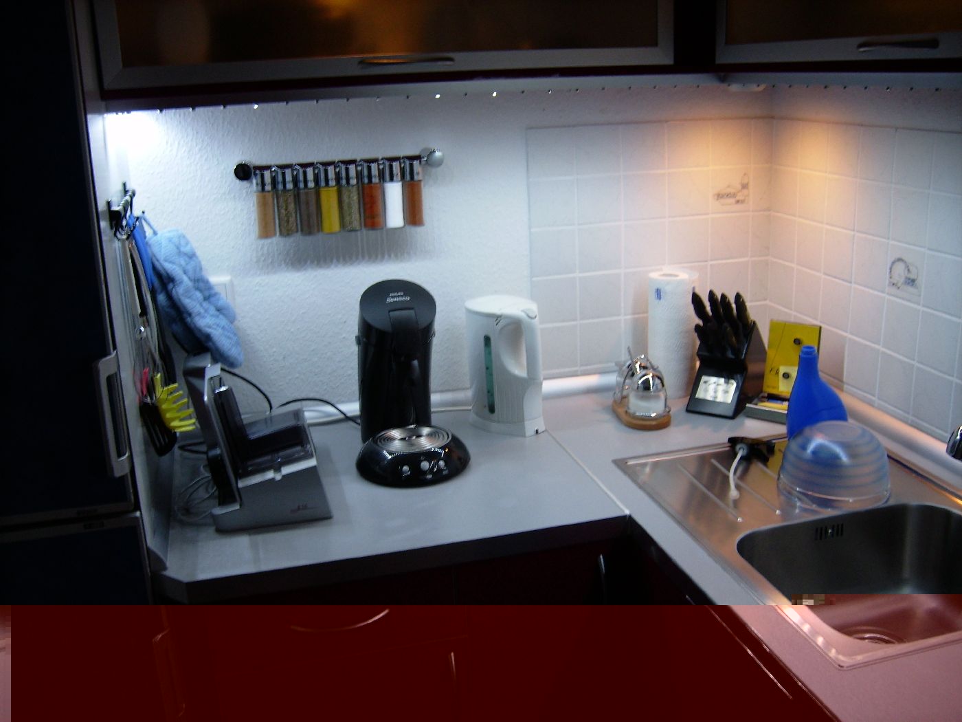

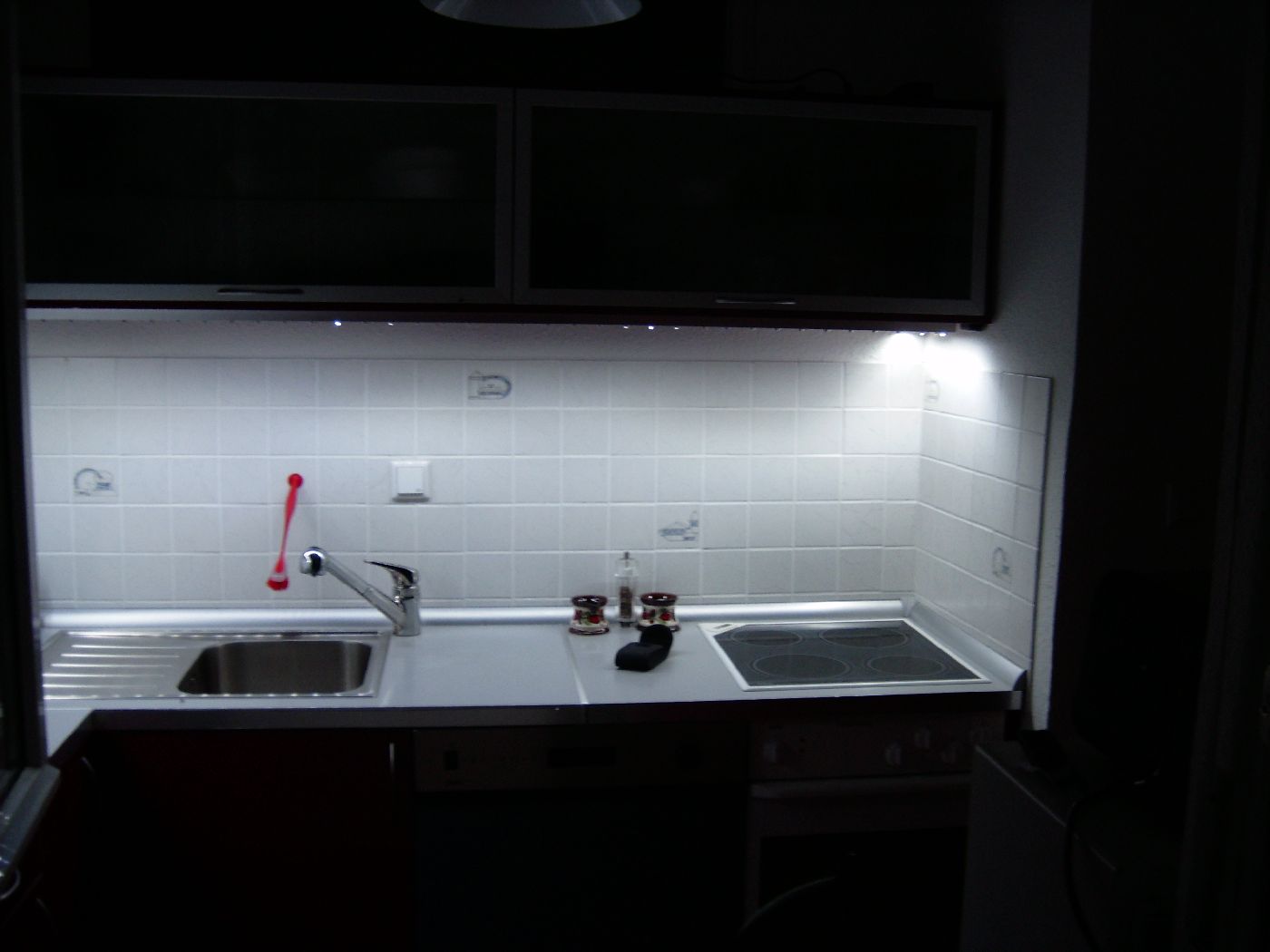

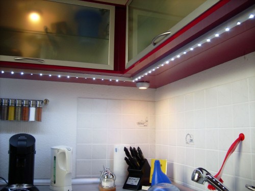

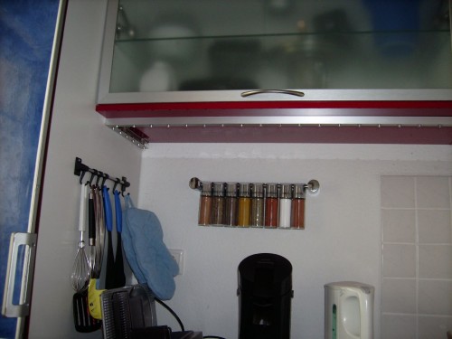

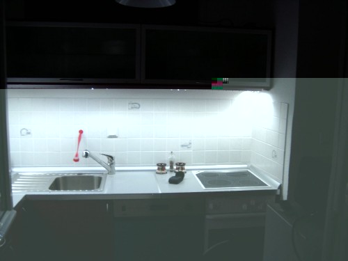

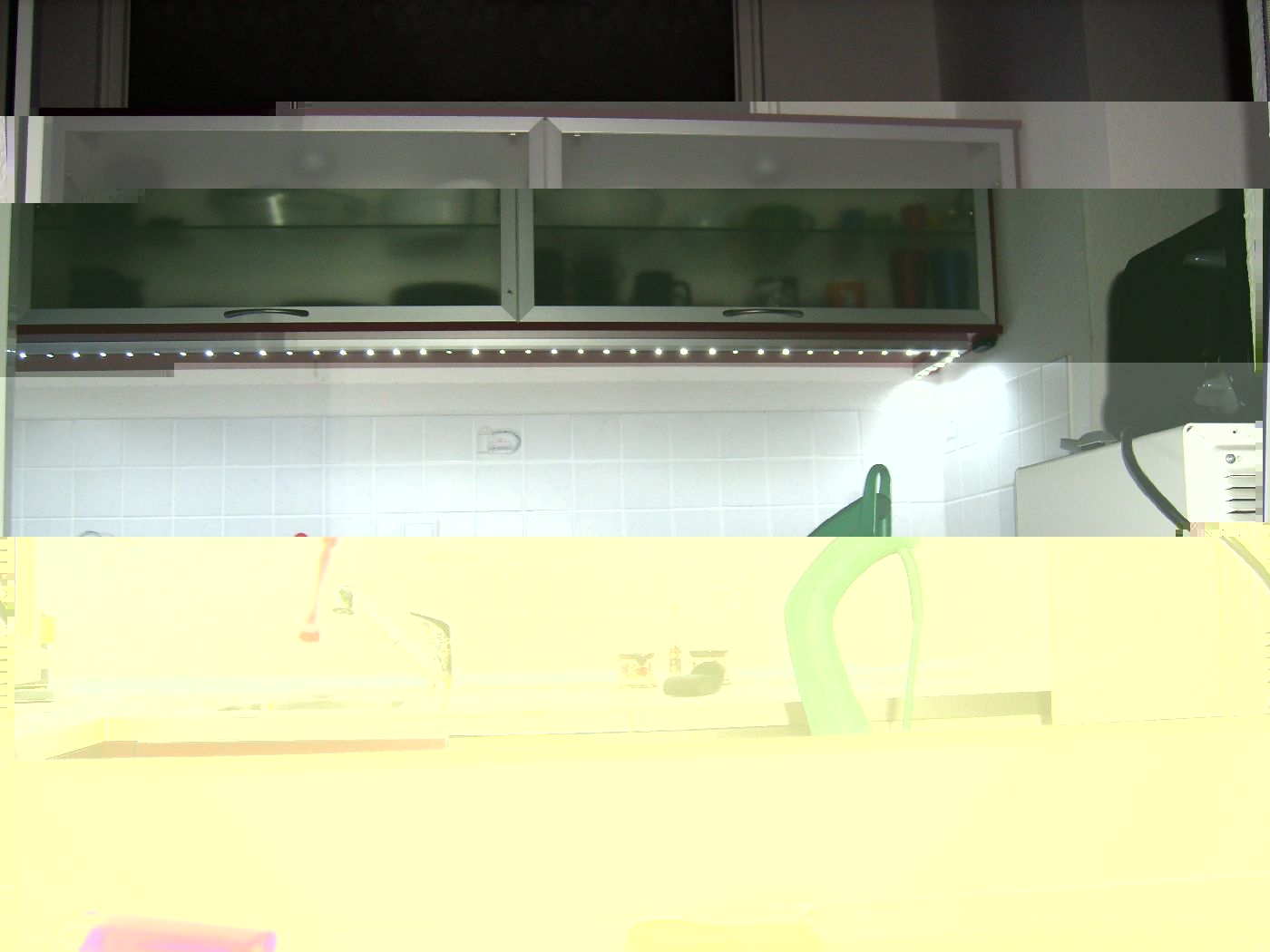

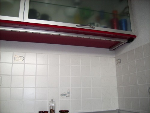

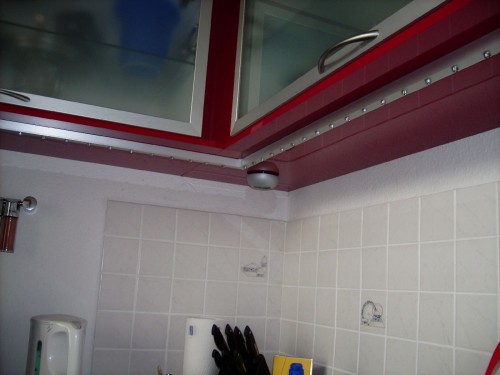

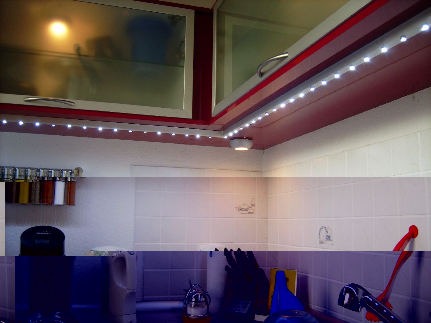

wie gewünscht habe ich gerade ein paar bilder ohne jegliche Beleuchtung gemacht. :D
Mit Blitz von der Digi Cam
Ohne Blitz von der Digi Cam
Mit Blitz von der Digi Cam und von aussen Fotografirt

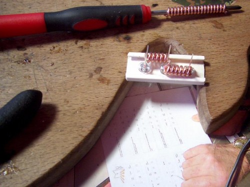

Ich habe es so gelöst:
Bei einem Strom, der zwischen 110 und 125 mA betragen kann, haben die ersten LED´s nach etwa 14 Monaten den Geist
aufgegeben. Die anderen sind deutlich geschädigt.
Parallel dazu betriebene Soffitten gleicher Bauart mit 80 bis 90 mA sind nicht geschädigt.
Die Kühlwendel dient gleichzeitig als elektrischer Leiter.

ich kann das nicht sehen was du da gemacht hast.
also wenn ich die bei 120mA und 4 V gekühlt betreibe halten die nicht so lange?
Mo, 02.06.08, 19:21
Vergiss bitte zuerst einmal die 4 Volt. Bei LED´s muss der Strom eingestellt werden, die dafür erforderliche Spannung stellt sich dann "automatisch" ein.
Als "Kühlschlange" habe ich einen 1,5 mm² Kupferdraht, wie er in der Hausinstallation verwendet wird, abisoliert und auf den kleinen Uhrmacherschraubendreher aufgewickelt. Die Windungen dann mit einem Messer auf gleichmäßigen Abstand eingestellt, auf richten Abstand abgekniffen und an die LED´s angelötet.

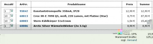

wie genau geht das mit einer ksq kann ich 6 cree paralel an einer 350er stromquelle anschließen? und jede mit einen 51x51mm sternkühlkörper versehen? würde das so funktionieren?
edit3
kann ich an der ksq350mA 230 V anschließen?
http://www.leds.de/p361/Zubehoer/Strom_ ... uelle.html
edit4
man bin ich doof
http://www.leds.de/p557/Zubehoer/Strom_ ... _IP65.html
oder http://www.leds.de/p559/Zubehoer/Strom_ ... _IP20.html
nehm ich einfach :D
Mi, 04.06.08, 13:29
Wenn Du an die untere der genannten KSQ 8 oder 10 Q5 anhängst, hast Du Licht zum Blindwerden! :D

also könnte ich zehn Cree XR-E 7090 Q5, weiß, 228 Lumen in reihe an der Konstantstromquelle 350mA, IP20, anschließen ohne das ich irgendwelche widerstände oder sonst was berechnen muss? wie regelt die ksq das dann ? ich versteh nicht genau wie das gehen soll. hat jeand der mir das erklären könnte icq? :shock: ^^
Mi, 04.06.08, 16:52
Ja, die LED´s werden einfach in Reihe an die KSQ angeschlossen.

aber wieviele kann ich in reihe schalten. im datenblatt steht Ausgangsspannung: 15V - 48VDC
was bedeutet das? kann ich das einstellen?
edit: auf 5 meter wieviele q5 (228lumen) wären ausreichend?
abstand von led zur arbeitsplatte 55 cm
Mi, 04.06.08, 19:30
Da die KSQ auf einen Strom von 350 mA regelt, stellt sich die Spannung je nach Anzahl der
angeschlossenen LED´s automatisch ein.
Als Arbeitsplatzbeleuchtung in diesem Bereich reichen 8 bis 10 LED´s aus.
Jede LED hat dann etwa 110 Lumen, die zielgerichtet zur Arbeitsfläche ausgerichtet sind.
Das ist bei 8 LED´s mehr Licht als eine 100 Watt-Glühbirne bringt.
