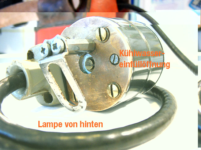

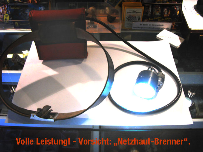

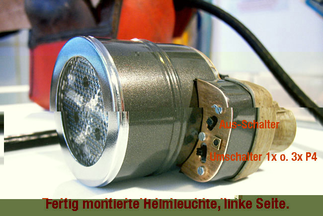

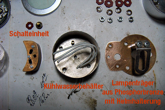

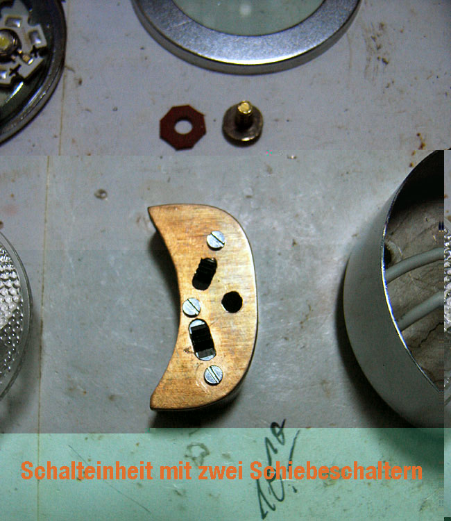

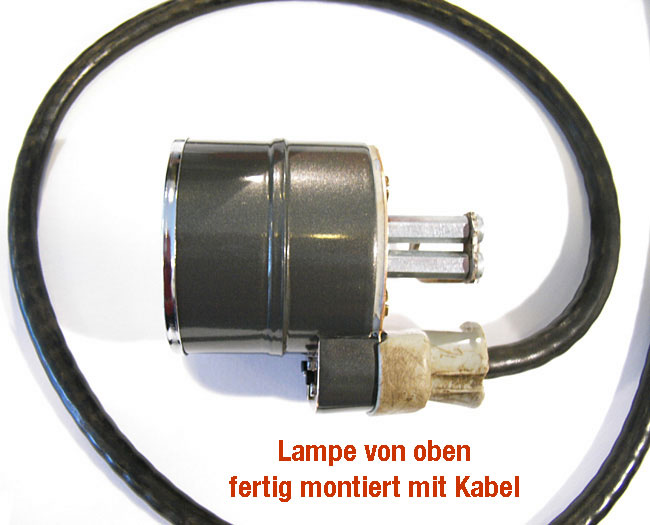

Bergbau-Helmleuchte, die Zweite.

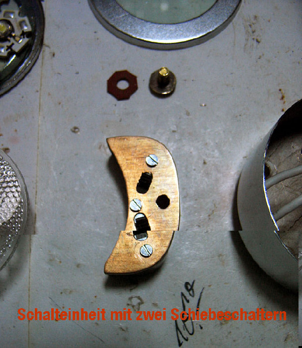

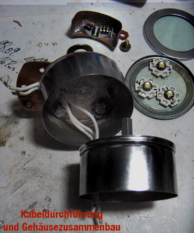

Hallo liebe LED-Freunde!
Im April hatte ich über meine Helmleuchte für unter Tage berichtet und angekündigt, daß eine verbesserte Neukreation folgen sollte. Die neue Lampe ist nun fertig. Das Bauprinzip ist das gleiche. Die Lampe wurde aber erheblich verbessert. Die Kühlwassermenge wurde auf ein Drittel reduziert - dennoch reicht die Wassermenge in Verbindung mit dem Blechgehäuse aus, drei Seoul-P4- LED's effektiv und vor allem auch sicher zu kühlen. Das Gesamtgehäuse wurde umgestaltet, das Gewicht reduziert, trotz stärkeren und sehr stabilem Gehäuseblech. Das Grundgehäuse besteht aus zwei sehr stabilen, verchromten Eisenblechdeckeldosen, die in einem Sonderpostenmarkt zu finden waren und eigentlich als Verpackungsdosen für Wachskerzen gedient haben („Welch ein grandioser Aufstieg dieser Dosen vom Kerzengehäuse zur P4-High-Tech-Lampe…“). Der Lichtaustritt wurde wiederum mit einer genarbten Streufolie realisiert, der Reflektor ist eine 10°-Tripel-Linse. In den Bildern ist jedoch gerade eine 40° -Tripel-Linse eingesetzt. Die Linse selbst presst durch die mittig hindurchgeführte Befestigungsschraube die LED's auf das Bodenblech (dort greift die Schraube in eine angelötete Gewindebüchse), dadurch ist in Verbindung mit Wärmeleitpaste ein guter Wärmeübergang gewährleistet und keine Schraub- oder Klebverbindung der Hexagonplatinen notwendig. Die Beinchen der Linsen wurden entfernt. Durch die mittige Befestigung mit der Schraube (M3) erhalten alle drei LED's gleichen Anprßdruck. Ein Kippeln oder Wackeln der Linse ist durch die drei Auflagepunkte auf den LED's ausgeschlossen. Die verwendete Knickschutztrompete stammt von einer DDR-Bergbaukopfleuchte. Zum Schalten der Lampe fanden zwei Kleinschiebeschalter Verwendung, Kontaktbelastbarkeit 3 Ampere. Abgedichtet wurden die einzelnen Leuchtenteile und die Spannungskabel mit Silikon. Vorgesetzt ist der Lampe eine KSQ von 700 mA. Betrieben wird die Lampe über ein Kabel von einem 12V-Bleigelakkumulator mit 7,5 Ah Kapazität, der in einer Lampentasche am Gürtel getragen wird.
Die Lampe kann nun so betrieben werden, daß entweder alles abgeschaltet ist oder nur eine (die obere in den Bildern) oder alle drei P4 leuchten. Bei einem gemessenen Leistungsverbrauch von 8,36 W (alle P4 zusammen) ergibt sich bei dem verwendeten Akku eine Betriebsdauer von ≈ 27 Stunden für Betrieb mit einer LED und ≈ 9 Stunden bei voller Leistung (alle drei P4 zusammen).
Die Lampe ist seit Fertigstellung am 13.08.2008 jeden Tag mindestens 6 Stunden im harten unter Tage-Einsatz und hat sich vollkommen bewährt. Bei mehrstündigem Betrieb erreicht die Gehäusetemperatur höchstens 45°C. Die Lichteffizienz ist wie immer bei diesen P4-„Brennern“ fulminant und unübertroffen! Vielen Dank auch für die gute Qualität der von Lumitronix gelieferten P4! Wer Wert auf höhe Betriebssicherheit, lange Lebensdauer und kleines Gehäuse legt, sollte auf Wasserkühlung der High-Power P4-LED's zurückgreifen, denn da ist man immer auf der sicheren Seite. Anbei ein paar Bilder zum Bau und Fertigstellungnder Helmleuchte. Viel Erfolg beim Nachbau!
- 011.jpg (65.32 KiB) 34353 mal betrachtet
- 010.jpg (71.54 KiB) 34353 mal betrachtet
- 009.jpg (73.55 KiB) 34349 mal betrachtet
- 008.jpg (54.02 KiB) 34347 mal betrachtet
- 005.jpg (83.74 KiB) 34344 mal betrachtet
- 004.jpg (89.42 KiB) 34345 mal betrachtet
- 003.jpg (70.04 KiB) 34345 mal betrachtet
- 002.jpg (114.27 KiB) 34346 mal betrachtet
- 001.jpg (103.33 KiB) 34346 mal betrachtet
