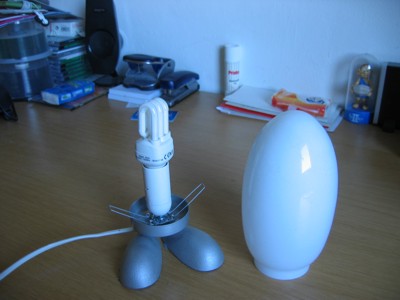

Hallo Leute, als vollkommener Neuling in Sachen LED und Elektrosachen überhaupt, habe ich mich gestern an mein erstes LED Projekt gewagt.

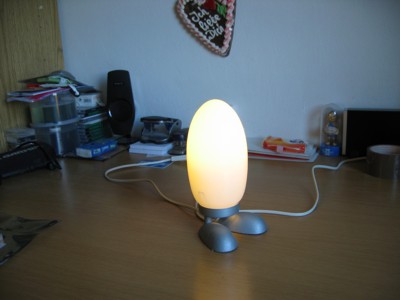

Als Testobjekt musste mein geliebte IKEA-Ei-Tischlampe den Kopf herhalten. In der Vergangenheit wurde sie schon mit 40Watt Glühobst befeuert und später auf ein 8Watt Energiespardinges umgerüstet. 8Watt sind zwar schon besser als 40, aber das muss noch besser gehen.
Wie man auf den Foto sieht, ist das Ei nicht vollständig ausgeleuchtet, aber wenn man es nicht anders kennt... :? Ihr werdet sehen, das geht besser :D

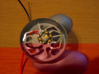

Das Innenleben der Lampe entfernt, SchnippSchnapp die Kabel durchgeschnitten und eine Gleichstromquelle 700mA angelötet, sollten die ersten Schritte sein. Hierbei konnte ich gleich meine kaum vorhandenen Löterfahrungen wieder etwas auffrischen :oops:
Den 51x51 mm Kühlkörper habe ich etwas zurechtbiegen müssen, so dass später das Ei auch drübergestülpt werden konnte. Den KK habe ich dann mit Silikon auf dem Untergestell der Lampe befestigt. Keine Ahnung ob das OK ist, aber halten tuts bisher :?:
Als LED habe wurde die Cree XR-E 7090 P3, warm-weiß, 155 Lumen bevorzugt. Mit Wärmeleitpaste bestrichen habe ich das Teilchen dann auf den KK geklebt. "Das hält ja gar nicht" waren meine erste Gedanken um später mit erschrecken festzustellen, dass ich aus Gründen der Sparsamkeit Wärmeleitpaste und nicht Kleber gekauft hatte :cry: Naja, wenigstens 3,30€ gespart. ABER: Wenn die LED nicht auf Spannung montiert ist, hält es vorerst auch ohne Kleber. Als Dauerlösung jedoch nicht so wirklich toll.

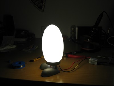

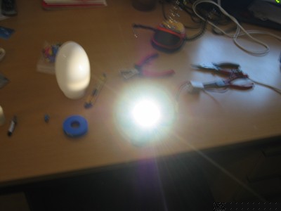

Nun der Erste Test: Voller Spannung, in Erwartung das meine geliebte Lampe nun gleich in Flammen steht, habe ich den Netzstecker eingesteckt, den Schalter gedrückt und -> Holy Moly, das Biest hell :!:
Bevor meine Netzhaut verbrennt flux das Ei drübergestülpt und siehe da -> ein sehr schönes weiches Licht, die Lampe ist vollständig ausgeleuchtet und der Raum heller als mit der 8 Watt Energiesparleuchte, von derer Aufwärmphase bis zu vollständigen Leuchtkraft wollen wir mal gar nicht reden.

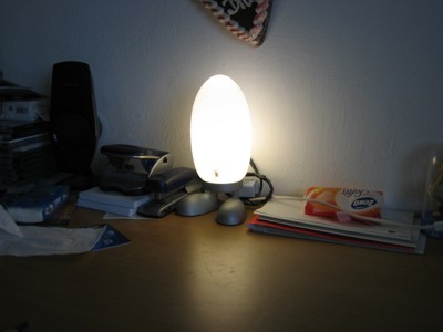

Da es bereits Dunkel war, war das Ergebnis etwas verfälscht, aber geil aussehen tut´s trotzdem :lol:
Aber seht selbst wie es unter normaleren Verhältnissen aussieht

Dein erstes Projekt und gleich High-Power LED, Hut ab! Zerrissen wird hier nichts, sieht doch gut aus. Nur muss die LED irgendwie befestigt werden (kannst Du Gewinde schneiden?) weil wenn die nur mir der Wärmeleitpaste "aufliegt" ist die Gefahr recht hoch, dass sie sich irgendwann abhebt und dann kaputt geht, wäre doch sehr schade. Kannst Du die vielleicht mit Klammern irgendwie auf den Kühlkörper drücken? Das wäre dann genauso gut, wie Kleber.

Das sieht wirklich im Gegensatz zu der Energiesparlampe hammerhell aus. Zu der Wärmeleitpaste: Ich habe hier gelesen, dass man auch einfach den Star am KK festschrauben kann, wenn man keinen Kleber, sondern Paste benutzt. Hat halt den Vorteil, dass es sich bei Bedarf besser entfernen lässt.
