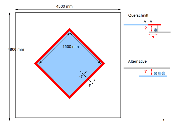

Ich möchte eine einen Teil der Wohnzimmerdecke nach oben hin aussparen und durch indirekte Beleuchtung der Decke das Feld dann mit RGB-Technik farblich gestalten (also mit Farbwechselmöglichkeit). Da ich bisher keine Erfahrung mit LED-Technik habe, weiß ich jetzt nicht genau, welche LED-Systeme hier sinnvoll sind, insb. weil die zu beleuchtende Fläche 1,5m x 1,5m beträgt und eigentlich größtenteils beleuchtet sein soll. Mir ist klar, dass die Lichtstärke näher an der LED natürlich stärker ist, als in einem Meter Entfernung, aber wenn es nur 30 cm von der LED beleuchtet ist, sieht es nicht so toll aus. Anbei ein Plan wie ich mir die Deckenkonstruktion vorstelle.
Zum Verständnis: die "graue" Decke liegt x cm tiefer als die "blaue" Decke, die angestrahlt werden soll.

Einmal abgesehen davon, dass Du mit den ersten Leisten 240 Watt als Anschlusswert hast werden die Ecken bei beiden Leisten dunkler bleiben.
Um eine bessere Ausleuchtung zu erhalten, kannst Du mit teilbaren Leisten arbeiten. Die füllen den komplettem Umfang aus.
Dabei denke ich eine eine Leistenreihe mit größerem Abstrahlwinkel näher an der oberen Decke und darunter eine zweite Leistenreihe mit kleinerem Abstrahlwinkel, um die Mitte besser auszuleuchten.
Das wirst Du ganz fertig nicht bekommen.
Ob Du mit einem RGB-Controller arbeiten willst oder doch über DMX bleibt Dir überlassen. Mir würde ein einfacher Controller reichen.
