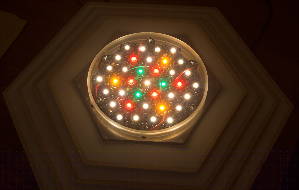

Um mit dem CRI herumzuspielen, habe ich mir mal eine Lampe gebaut, die es erlaubt verschiedene LED Farben zu mischen. Also kein RGB, sondern (13+12=24) WW P4 , 3x Luxeon Rebel II Amber, 3x Luxon Rebel Cyan und 6x Edison Deep Red. Das sind insgesamt 5 LED Stränge die einzel gedimmt werden können. Hier mal ein Beispiel, damit Ihr es Euch besser vorstellen könnt:
Es ist möglich mit Hilfe einer FB 10 Programme zu erstellen und abzuspeichern, daurch kann man schlagartig zwischen verschiedenen Stimmungen umschalten. Hier mal ein Beispiel wo ich die Lampe so Programmiert habe, das das Licht nicht mehr von dem einer 60W Glühlampe zu unterscheiden ist:
Das Umschalten zwischen verschiedenen Lichtsituationen ist wirklich interessant. Im direkten Vergleich wirken die WW P4 in der Tat "geisterhaft" auch wenn ich schon oft gelesen habe, dass die P4 angeblich ein besonders schönes Licht machen sollen. Besonders das Hinzuschalten von Cyan macht die Situation schon viel angenehmer das Licht wirkt dann aber entsprechend grünlicher. Das Gleiche gilt auch für das Hinzufügen von Tiefrot (ohne Cyan) nur wirkt das Licht dann rötlich. Schaltet man jedoch Cyan + Tiefrot gleichzeitig hinzu dann wirkt das Licht wieder ausgeglichen. Betrachtet man die Umgebung beim Umschalten der verschiedenen Lichtstimmungen dann will man NIE NIE NIE mehr auf einen Hohen CRI verzichten. Jedenfalls geht es mir so, seit ich diese Lampe gebaut und einige Tage damit herumgespielt habe. Seit dem ist ein hoher CRI für mich DAS Merkmal welches ich als kaufentscheidend befinde.
Ich habe für mich jetzt die 10 Programme belegt und wähle je mehr es zum Abend geht die wärmeren Lichtstimmungen aus.

@olafh: Geniale Idee! Ich hatte auch schon daran gedacht, warmweiße LEDs zu verwenden und deren Lücken im Spektrum mit einfarbigen LEDs zu füllen. Interessant finde ich, dass Du nicht nur Cyan und Tiefrot sondern auch noch Amber dazunimmst.
