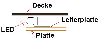

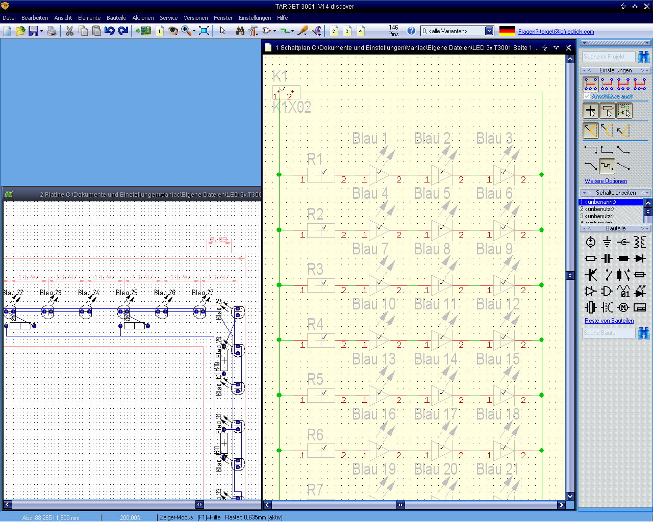

Also kurz zurückspulen!
Decken Beleuchtung
gedacht ab Dämmerung, Nacht bis zu denn Morgenstunden oder bei sehr schlechten Wetter (z.b. bei Gewitter)
Bei Normalen Tageslicht wird kein Decken Beleuchtung gebraucht.
oder besser gesagt am Tage Schlafen Nachts Wache! (Nachtaktiver Mensch)
Blau LEDs haben eigene Schaltplan so wie dann Später die Weissen.
bei den Weissen LED's nach euren Ansagen doch etwas zudunkel sein könnte, überlege ich das anders zu da ich eigentlich die LED's nicht auf Boden richten will!
siehe Bilder:
108 Blaue LED's
108 Blaue LED's
Platten skizze.jpg (12.78 KiB) 6010 mal betrachtet
