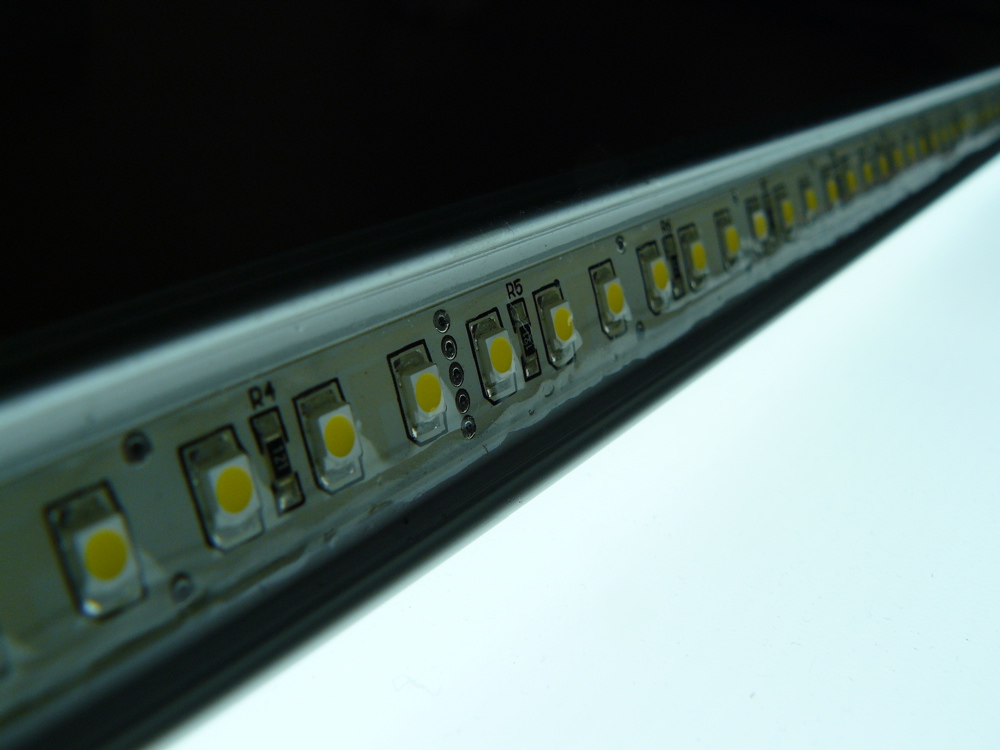

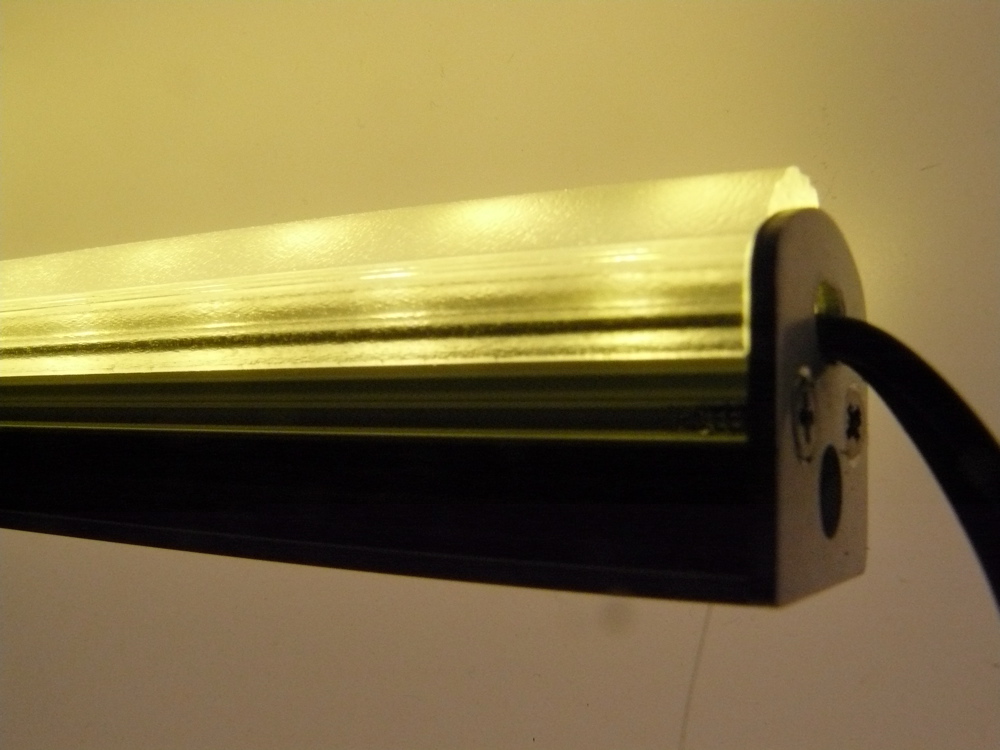

Ich habe hier eine fertige Wohnraum LED Leiste in Warmweiß mit Kühlkörper und einer Abdeckung.
Der optisch ansprechende Kühlkörper sorgt für eine sehr gute Kühlung, die LED Platine ist mit Wärmeleitklebeband befestigt. Leider löst sich,an meiner Leiste, an den Rändern schon das Klebeband, das darf nicht passieren!

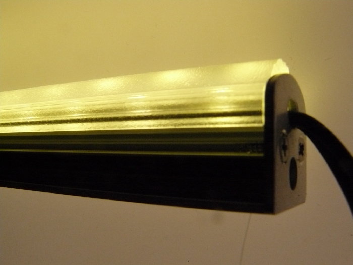

Diese Abdeckung fokussiert die 30Stck. 120° LEDs auf 30° durch einen leichten Diffuser.
30 Stck. 3-Chip SMD LEDs auf 0,50m
wie man hier sieht sind die LEDs sehr warm, das ist mal echtes Warmweiß, nicht wie bei so vielen LEDs, die dann doch eher neutralweiß sind.

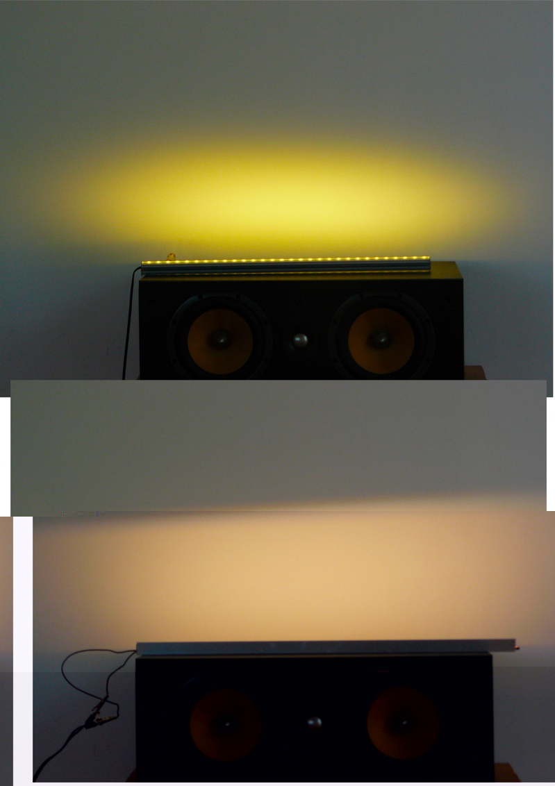

Leider erkaufen sich aber auch diese LEDs das warme Licht mit einem heftigen Grünstich, der hier bei Weißabgleich "Innen" zu Tage kommt
(übrigens ist das Licht unter der Leiste vom Ultraslim Panel-warmweiß, wohlgemerkt)

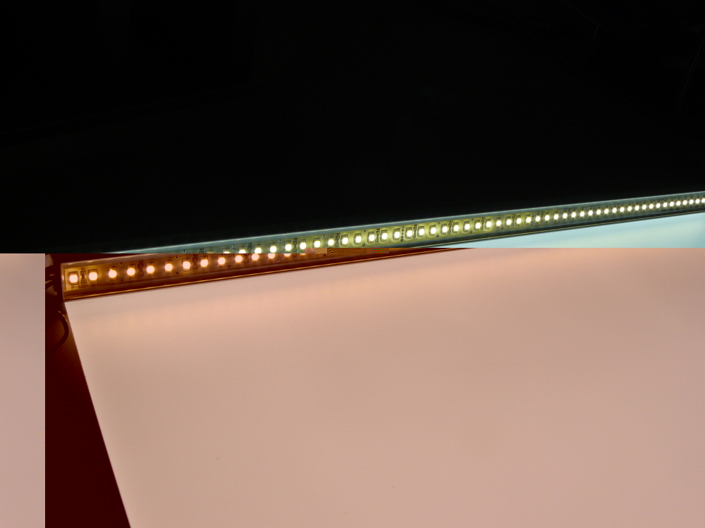

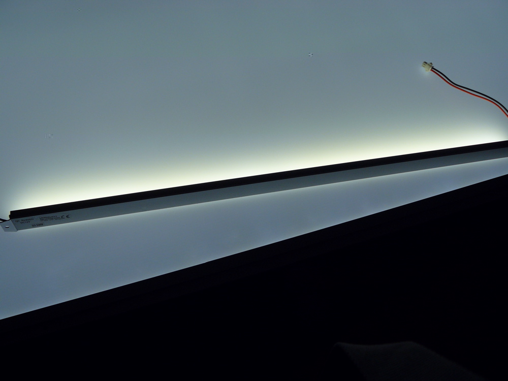

Hier der Vergleich zur Highpower SMD Platine von Lumitronix, in einem Alu-U Profil. Die Abstrahlcharakter ist bei der Fertigleiste schon sehr viel homogener! Aber Farbe und Power sind bei der Lumitronix Platine besser, sind ja auch doppelt so viele LEDs!!!
Die Fertigleiste hat den Vorteil,dass man verschiedene Abdeckungen mit unterschiedlichen Abstrahlwinkeln wählen kann.

Du meintest wohl "ist bei der Lumitronix-Leiste" sehr viel homogener.
Bei der anderen ist jedenfalls ganz deutlich ein Hot-Spot in der Mitte erkennbar, bei der Lumi-Leiste ist die beleuchtete Fläche wesentlich gleichmäßiger erhellt.
Und über die Lichtfarbe müssen wir nicht reden, die andere ist ja schon gelb.
Die Lumi-Leiste wirk in echt übrigens wesentlich weniger warm als auf diesem Foto.
Nun, das ist sicher Geschmacksache, aber die Leiste ist mit 30^natürlich stark fokussiert und hat einen Hotspot, der gleichmäßig nach ausssen hin weicher wird. Das finde ich schon einen sehr homogenen Abstrahlcharakter.
Bei der Lumitronix Platine im Aluprofil verhindert die Profilkante natürlich ein homogenes auslaufen des Lichtes, was sich beim Einsatz einer Abdeckung auch optimieren lässt. Ich werde die Platine eh als Randlicht für ein Panel einsetzen.
Thema Lichtfarbe.
ja, es ist schwer zu fotografieren was das Auge wirklich sieht. Die Bilder wurden mit WB Tageslicht gemacht, dadurch wirken die LEDs nochmal wärmer als sie wirklich sind.
Die Lumitronix LEDs tendieren eher zu Neutralweiß, das ist sicher!

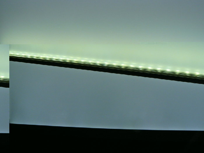

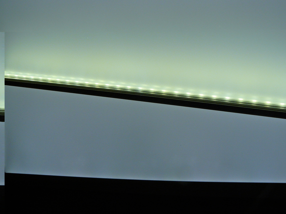

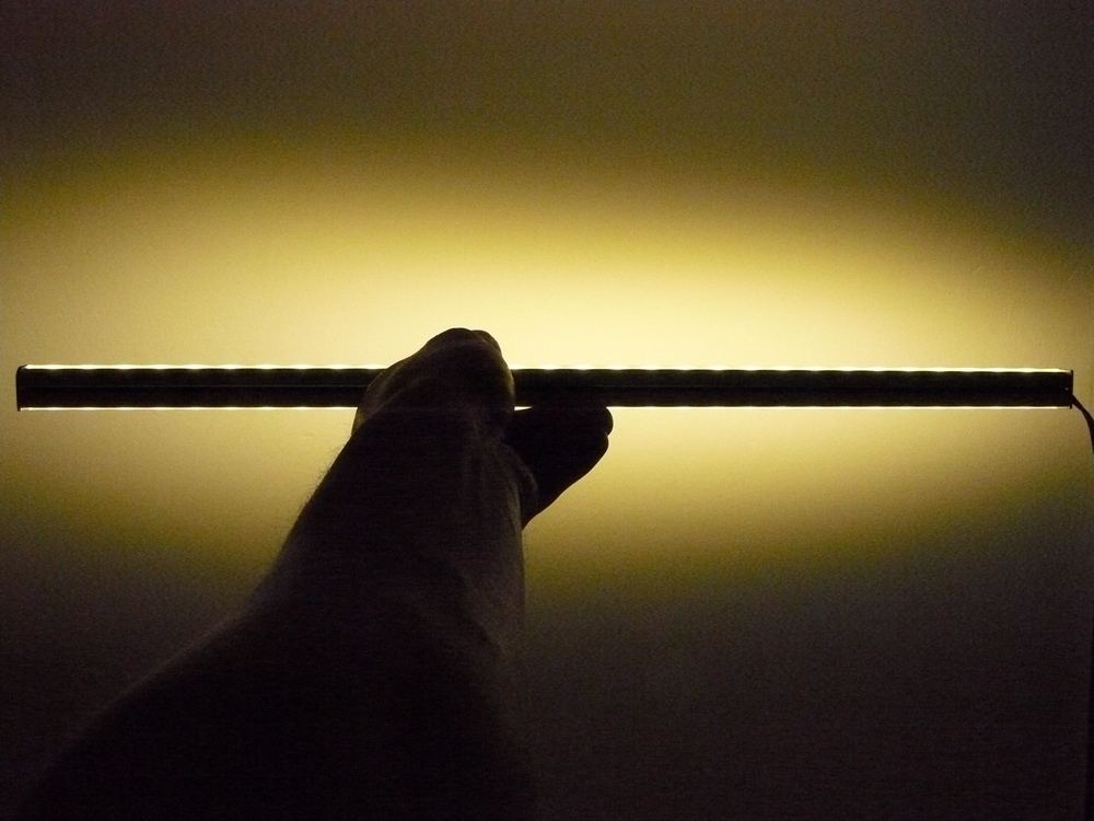

So, neue Leiste zum Testen gekauft.
Schlappe 16€ für 60 SMD LEDs auf einer, zum Anschliessen fertig,Alu-Leiste 50cm lang.
Die LEDs sind Einchip LEDs in Warmweiß auf 12V zusammen geschaltet.
Fazit:
*Gute Verarbeitung, sogar komplett vergossen, war garnicht so beschrieben.
* für 4W ganz gut hell
*hässlicher Grünstich
*keine Selektion, total unterschiedliche Farben in ein und der selben Leiste
also für Wohnraumbeleuchtung ungeeignet
Na ja, der Händler verkauft viel Auto Zubehör(24h lang :wink: ), da wirds wohl für reichen.
16€ für die Katz :evil:

EDIT:
ich seh grad, die unterschiedliche Farbe und Abstrahlung kommt von der ungleichmäßigen Ausgussmasse. Da hat man etwas geschlampt, die ist unterschiedlich dick. Kann aber gut sein, dass der Hersteller die gar nicht ausgießt, sondern der Verkäufer, der mit dem Autozubehör.
Also die gute Verarbeitung nehme ich zurück, jedoch das Aluminium ist wirlich gut!
