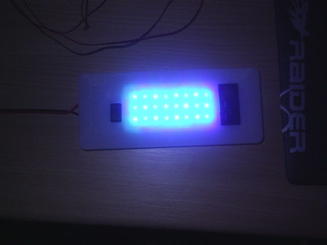

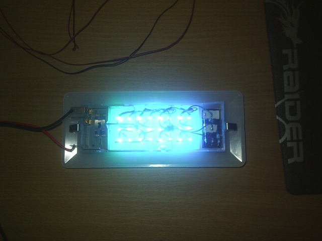

heute habe ich bei einem Kumpel die Deckenbeleuchtung seines Ford Escort umgebaut. Der Grund des Umbaus ist das es etwas Farbiger und Bunter sein sollte, die Helligkeit spielt hierbei aber nur eine zweite rolle.
Verwendete Led's:
3mm Grün
3mm Blau
jeweils 12 Stück

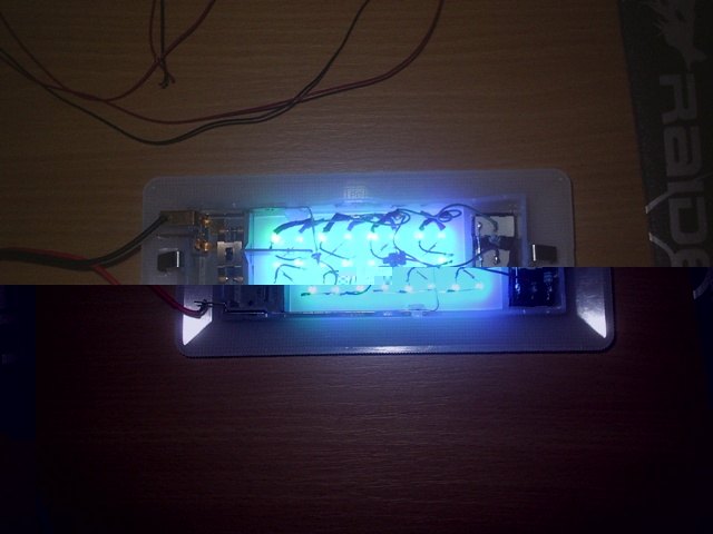

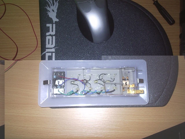

Angefangen habe ich damit die Deckenbeleuchtung mit Hilfe eines Schlitzschraubenzieher heraus zu hebeln, danach habe ich das 2 Polige + Kabel (einmal für Dauerlicht und einmal für Tür auf Licht an) und das 1 Polige - Kabel abgesteckt, somit konnte ich die Beleuchtung mit in die Werkstatt nehmen.
Danach habe ich erst einmal die alte Soffite heraus genommen, und ein paar maße vom Gehäuse genommen damit meine Beleuchtung auch schön mittig sitzt.

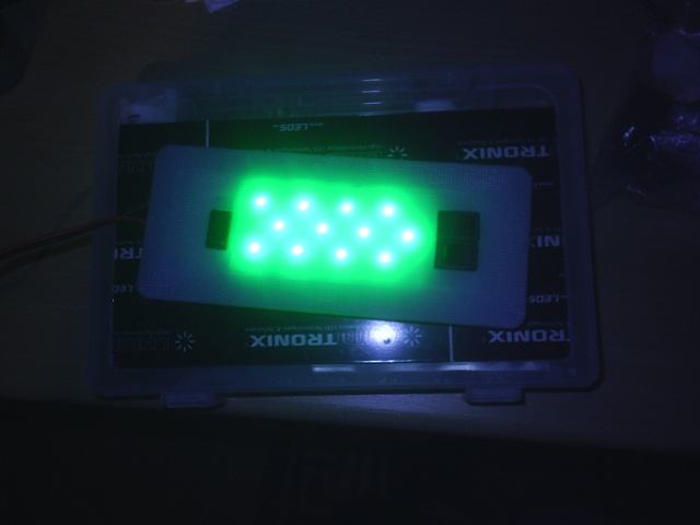

Der nächste schritt war es ein Stückchen Plexiglas zuzuschneiden und zu bearbeiten. Als ich damit fertig war, begann ich Tapeten Klebeband auf das Plexiglasstück zu kleben um via Winkelmesser die genauen Positionen der Led's zu markieren (je ordentlicher hier gearbeitet wird desto sauberer das später zu sehende Muster). Nun nur noch Löcher Bohren (3mm da ich 3mm Led's verwendet habe) und die Led's einsetzten und mit einander verschalten (ich habe immer 3 Led’s in reihe + 270 Ohm Vorwiderstand (hier auch jede Farben Gruppe verbinden jeden selbst überlassen)).
Damit man die Led's auch noch Separat schalten kann Blau für sich und Grün für sich, kamen noch zwei Zusatzschalter hinein, und um die ganze Sache noch etwas zu Dimmen, habe ich mich hier für eine einfache Methode entschieden, und zwar habe ich hier einen 2x2Pol Schalter genommen und dort 2x 100Ohm 1W widerstände Parallel geschalten und diese zwei Paare dann in Reihe somit erhalte ich einen 100Ohm 4W widerstand, dieser war auch für diese Anwendung ausreichend.

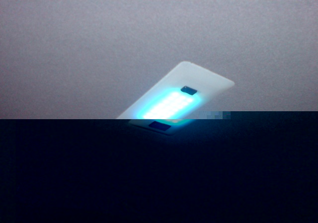

Zum Schluss habe ich das bestückte Plexiglas (mit Led's) in das Gehäuse montiert und mit den drei montierten Schaltern verbunden. Damit das ganze auch noch Strom vom auto bekommt, habe ich den + Kontakt von den Schaltern mit den + Kontakt vom Auto via Schraube verbunden, da dieses Metall nicht lötbar war, hingegen konnte ich das - Kabel mit den Kupferkontakt gut verlöten.
Natürlich das ganze wieder mit den Autoanschlüsse die aus der Decke kommen verbinden und die ganze beleuchtung wieder in die Decke einbauen / einklemmen.

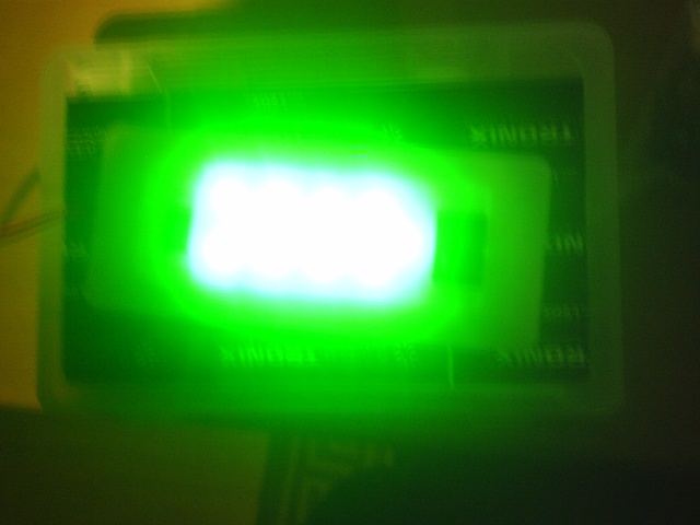

Beleuchtung außen
Beleuchtung außen
Beleuchtung innen
Beleuchtung innen
blau
blau
grün
grün
blau
blau
grün
grün
blau
blau
grün
grün
blau+grün
blau+grün
blau+grün
blau+grün
blau+grün maximale helligkeit
blau+grün gedimmt
blau+grün gedimmt
blau+grün gedimmt
blau+grün gedimmt
Im großen und ganzen wird der innenraum ordentlich ausgeleuchtet. Leider kein Vorher Nacher Bild...

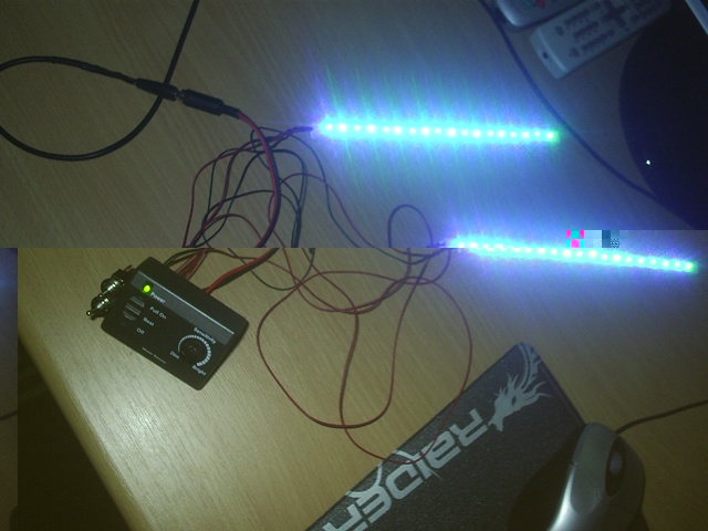

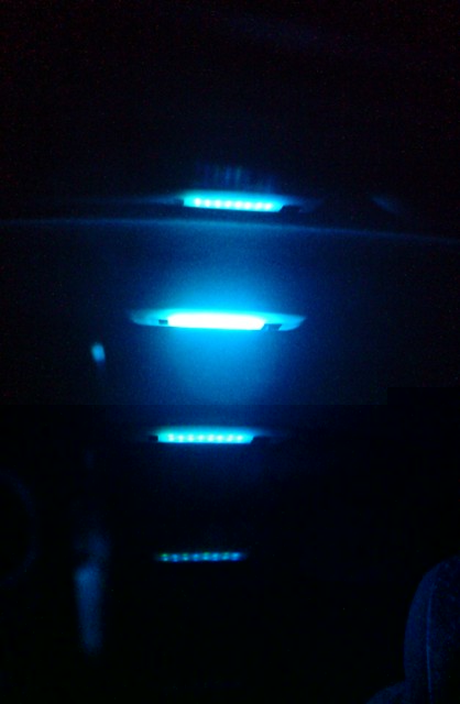

Da mein Kumpel noch ein paar mehr Effekte in seinem Auto haben wollte, habe ich ihn ein paar Led Leisten empfohlen die im Fußraum zum Einsatz kommen sollen mit Verbindung eines Sound to Light Modul.
Verwendete Led's:
3mm Grün
3mm Blau
jeweils 18 Stück

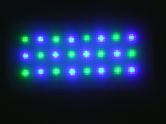

Angefangen habe ich circa 20cm Kabel Kanal von der 2 Meterleiste abzuschneiden (hierbei habe ich die 7,5x7,5x200mm Version verwendet Vorteil ist das sie kleiner ist und man sie auf und zuklappen kann).
Hier habe ich nun auf die Länge Pro leiste 18 3mm Led's verbaut jeweils 9 grüne und 9 blaue, damit wir nicht von der Deckenbeleuchtung von den Farben her abweichen.
Hier habe ich wieder via Standbohrmaschine 3mm Löcher gebohrt damit diese nicht schräg aber gleichzeitig fest sitzen.
Nun wurden die Led's noch bearbeitet, sprich Linse abgeschliffen damit das licht im Fußraum besser Streut. Als ich damit fertig war wurden die Led's in die Leisten eingesetzt und miteinander verbunden, auch hier wieder drei Led's von jeder Farbe in reihe mit einen 270 Ohm Vorwiderstand. Danach habe ich die Leiste geschlossen und auf die Bearbeiteten Led’s einen minimalen tropfen Öl gegeben damit der Led kopf wieder sauber wird und kein licht mehr von den Epoxydharzstaub absorbiert wird.

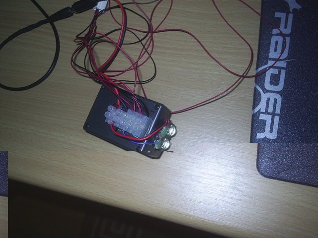

Als ich mit beiden Leisten fertig war, habe ich das Sound to Light Modul etwas Modifiziert. Hierzu nahm ich zwei Kippschalter um die Farben der Leisten (grün und blau) getrennt schalten kann. Für den Besseren Einbau habe ich hier Lüsterklemmen verwendet wo man später leicht die Stromversorgung und die beiden leisten anschließen kann.
Nachdem die ganze Beleuchtung getestet wurde, habe ich die leisten ins Auto via Heißkleber Montiert und mit dem schon Montierten Sound to Light Modul verbunden. Zum Schluss wurde noch ein Kabel sauber zum Zigaretten Anschluss gelegt und mit dem Sound to Light Modul verbunden.

S2l mit zwei zusätzlich angebrachten Schaltern und getauschter Status led
zum Anschließen der leisten und der Auto Spannung dienen Lüsterklemmen

So hier jetzt noch mal zwei kleine Bilder von der Eingebauten Deckenlampe:

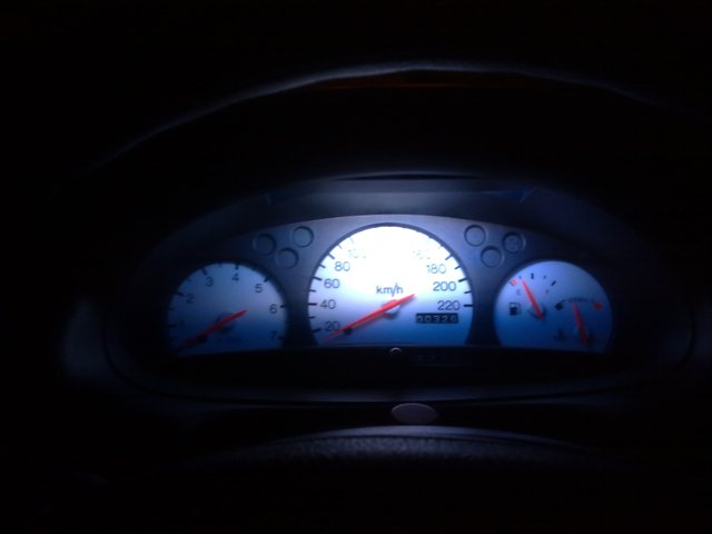

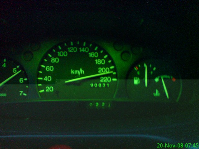

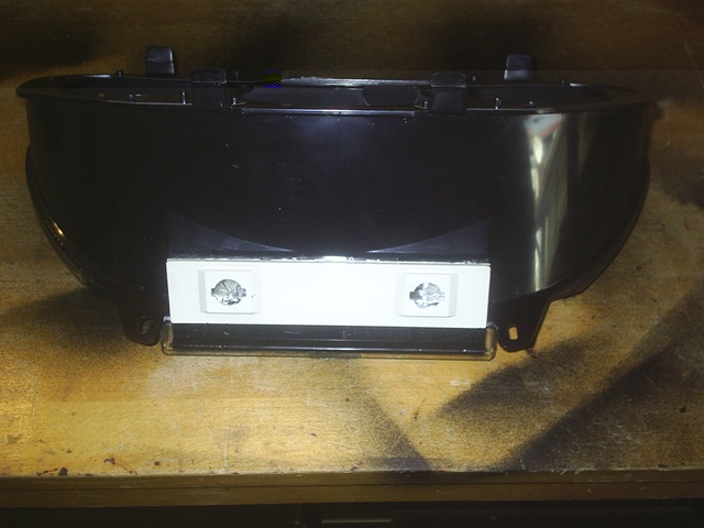

Heute zeige ich wie ihr den Tacho des Ford Escort umbauen könnt (Ausbau muss schon erfolgt sein).
Verwendete Led's:
Suflu Weiß
4 stück
5mm Blau
5 stück

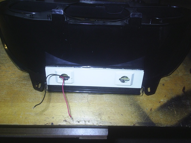

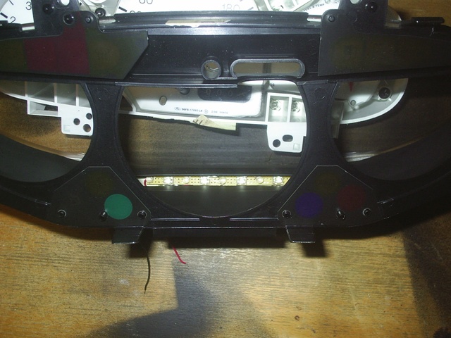

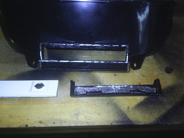

Als erstes müsst ihr das große Schwarze Teil von dem großen Weißen Teil wo sich die Elektronik daran befindet von einander Trennen. Hierzu müsst ihr wie auf den Folgenden zwei Bilder zu erkennen ist die Steck Halterungen nach unten Drücken und nach vorne Schieben.
Danach nehmen wir uns das Schwarze Teil vor wo wir jedoch immer noch ein kleines Weißes Teil dran sehen. Zum entfernen von den Teil empfehle ich ein Cuttermesser, damit Schneidet ihr vorsichtig mit etwas Kraft um das Weiße Teil herum und Hebelt vorsichtig.
Wie ihr sehen könnt sind noch ein paar Reste am Schwarzen Gehäuse zu erkennen. Wenn ihr das Weiße Teil abnehmt befindet sich darunter noch ein kleines Schwarzes Teil was Lose drin Hängt. Hier wird später die fertige Beleuchtung Montiert, dabei schadet es nicht die Alufolie dran zu lassen.

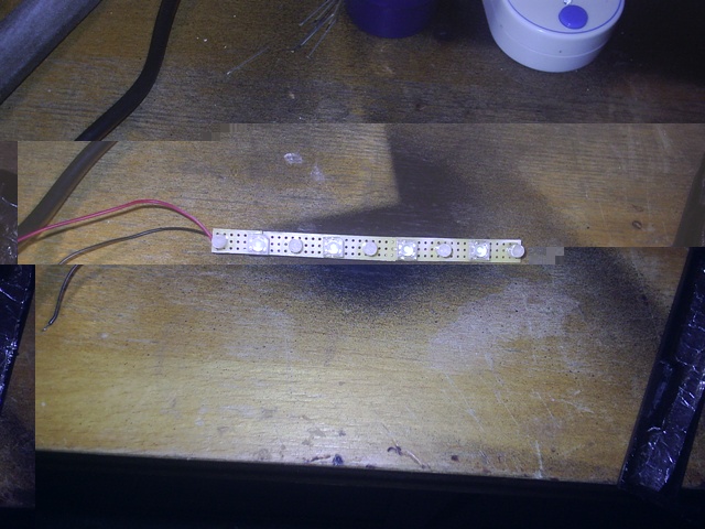

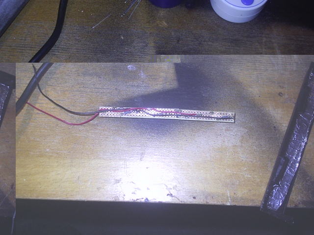

Ich habe mich bei der Beleuchtung für eine kleine Led Leiste entschieden, die aus mehreren Platinen besteht da ich keine so lange Platine da hatte. Sie besteht aus den oben genannten Led's die immer in Reihe geschalten wurden (3 Led's + 270Ohm Vorwiderstand).
Nun wird die Leiste in das kleine Schwarze Teil Montiert (Heißkleber) und in die Halterung eingehängt. Danach empfehle ich das vorher entfernte Weiße Teil wieder mit Kleber darauf zu montieren, lasst dabei die Kabel von der LED Beleuchtung etwas länger.
Zum Schluss werden die zwei Kabel von der LED Beleuchtung wie folgt an die Flexible Platine geklebt.
Hier nur leider ein flüchtiges Bild vom Endergebnis, weiter Bilder folgen.
Wichtig ist das ihr die Beleuchtung für einen Betrieb mit 14V Umbaut.
Dann wünsche ich Gutes gelingen.
Fr, 31.07.09, 22:35
Hier habe ich noch einmal ein Bild von meinen Kumpel bekommen, und zum vergleich zeige ich noch ein Bild mit der vorherigen Beleuchtung:
