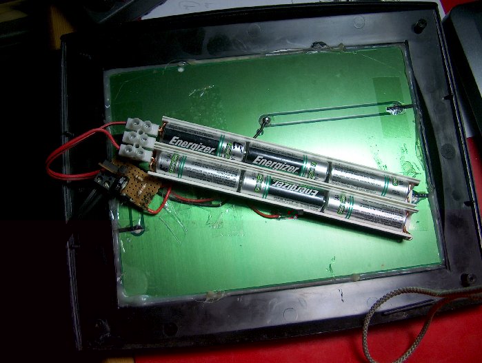

Sa, 30.05.09, 18:39
So habe ich eine Akkuhalterung realisiert (hier noch provisorisch für 6 Zellen in Reihe)
Zwischenzeitlich sind die Anschlüsse mit Steckverbindern aus dem KFZ-Bereich ausgeführt.
... und Du siehst richtig: das ist Kabelkanal. :wink:

Sailor hat geschrieben:So habe ich eine Akkuhalterung realisiert (hier noch provisorisch für 6 Zellen in Reihe)
Also wird der Kontakt nur über per Hand umgebogene Drähte hergestellt? Nicht automatisch per Feder rangepresst?
Sailor hat geschrieben:... und Du siehst richtig: das ist Kabelkanal. :wink:
Sowas ähnliches habe ich in meinem gerade wegen noch frischen Klebers trocknendem Batteriehalter auch verwendet. Dazu später aber noch mehr.
