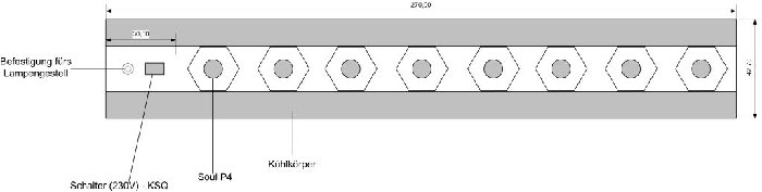

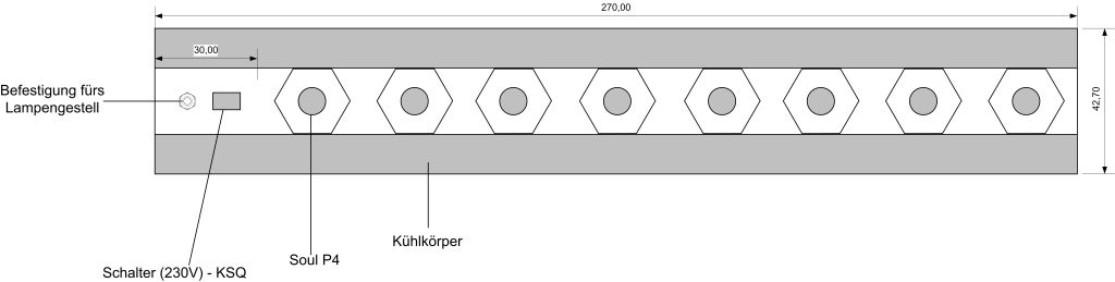

da ich jetzt wieder etwas Zeit habe, wollte ich nun mein schon lange geplanten umbau meiner Schreibtischlampe starten:
Ich plane auf einen 27cm langen Kühlkörper 8 P4(weiß, 240lm) mit 700mA zu betreiben.
Die Stromversorgung soll über die 230V KSQ mit 700mA erfolgen. Diese wird über einen Schalter auch 230V am Kühlkörper(wird geerdet) geschaltet.
Mein Frage ist, ob es sinnvoler ist die P4 mit Starplatine einzubauen oder ohne (kostet immerhin 1,30€ weniger und müsste eine bessere wärmeabfuhr haben), jedoch weiß ich nicht, ob es Probleme geben kann wenn alle P4 direkt mit wärmeleitpaste aufgeklebt werden?

Aufkleben kannst Du nur mit Wärmeleitkleber, Paste pappt nur, hält aber nicht.
Wenn die Aluleiste eloxiert ist kannst Du problemlos direkt aufkleben. Die Anschlüsse der P4 solltest Du trotzdem vorher etwas anheben, damit sie die Oberfläche des Kühlkörpers nicht berühren.
Ich hoffe der Kühlkörper hat eine ausreichend große Oberfläche (Kühlrippen auf der Rückseite?) damit die LED´s nicht zu warm werden!
Auf das kurze Stück kommen schon rund 20 Watt, die abgeführt werden müssen.

Finde das ein tolles Projekt Jan-et, Also du könntest wie bereits gesagt die P4 Led's ohne Star bestellen, mit Wärmeleitkleber auf den Kühlkörper befestigen. Die beiden Pins sollten vorsichtshalber mit Schrumpfschlauch bedeckt werden nachdem das Kabel angelötet wurden ist.
Ach wenn du dich auch die P4's schon festgelegt hast, würde ich dir auch die Cree Q5 empfehlen, diese LED hat einen höheren Wirkungsgrad und setzt mehr Energie in Licht um, was man hier sehr gut nach lesen kann: viewtopic.php?f=37&t=5244&start=0
Beim kauf von 8 Cree Q5 Led's würdest du sogar 4,48Euro Sparen.

zu den leds. schrumpfschlauch über den kontakten ist eigentlich nichtmal nötig. einfach ein kleines stück isoband unter dem kontakt reicht schon. der kk muss bei der verwendung der p4 auf jeden fall eloxiert sein. die kühlfläche der led ist nicht potentialfrei.

Das problem ist, das ich dann keinen Platz mehr für die Aufnahme der Lampe und den Schalter habe. Und ich finde es schöner wenn der Lampenkörper aus einem Guss ist.
Ich habe mir aber auch schon überlegt diesen zu Kaufen und ihn enventuell nur mit 7 zu betreiben. Außerdem bräucht ich dann ein Netzteil und könnte mit keiner 230V KSQ arbeiten und ich möchte meine Lampe möglichst effizient gestalten. :D

Das Problem ist das der Kühlkörper so wie ich ihn auf den Bildern sehe nicht Eloxiert ist, und da die Cree Led unten und Oben Kontakte auf den Emitter hat erschwert es das verkleben mit den reinsten Emitter. Hier ist evtl. eine kleine Modifikation notwendig wie zum Beispiel kleine kerben unter den Kontakten der Cree am Kühlkörper erstellen. Weiter Infos solltest du in diesen Thread finden: viewtopic.php?f=34&t=6977&start=0

Ich habe was ähnliches mit 6 Seouls bei 700mA (3 weiß, 3 warmweiß) auf 20cm (Fischer Kühlkörper SK18 [A60], ab 150mm 2,3K/W) laufen, das wird zwar gut heiß, irgendwo bei 60°, die Luft muss also gut zirkulieren können. Da es eine Zimmerbeleuchtung ist, würde ich jetzt doch komplett warmweiß bevorzugen, kann aber gut mit dem jetzigen Zustand leben. Der von mir verwendete KK ist schon etwas fetter als der Extreme-Line, den würde ich als Bauchgefühl nur für 8 × 350mA empfehlen, ohne aktive Kühlung.

8x 700mA halt ich für diesen KK eh zuviel. So groß is der in real nicht.
