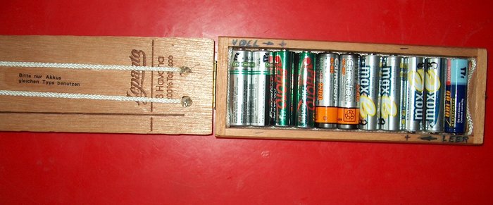

Von mir auch 5 Sterne für den Tip mit dem Akkuhalter.
Als "Faulenzer Variante" mein Reise-Akkuhalter:
Er besteht aus einer ausgedienten Holz-Zigarrenkiste, die mit 4 mm Bändseln in der Höhe so an den Durchmesser der Akkus angepasst wurde, dass die Akkus nicht rasseln.
Wie man erkennt habe ich auch eine Kontrolle, ob die Akkus voll oder leer sind. Dazu werden leere Akkus einfach kopfüber eingelegt und bei nächster Gelegenheit wieder geladen. Unterwegs ist halt nicht immer eine Steckdose greifbar.

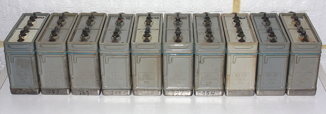

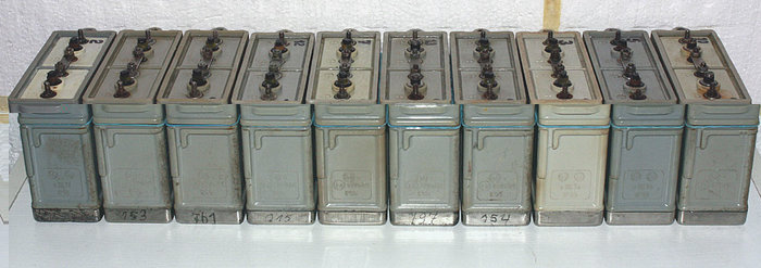

So, 05.07.09, 22:56
Ähnliche NiCd-Nasszellen wurden auch im Citroen Saxo electrique und Renault Clio electrique verwendet.
Die halten so ca. 80.000 bis 100.000 km --- ohne Balancer [<zynism> war bei einem wegwerf-Artikel wie einem Auto wohl zu teuer... </zynism> ], mit Balancer könnte ich mir vorstellen wäre das 2-3fache drin gewesen. Hersteller ist SAFT.
Aber würde man in einer Grubenlampe heutzutqage nicht allein schon wegen des Gewichts Lithoum-Akkus einstzen? Und wegen der verminderten Brandgefahr am besten LiFePO4-Akkus von A123systems.

Do, 30.07.09, 12:29
Auch das HowTo von dir gefällt mir sehr gut, die Idee Dahinter ist einfach, und wurde auch gut umgesetzt. Ich hatte mir auch schon so etwas überlegt und nur mal einen Prototyp gebaut.
Prototyp deswegen weil ich mal schauen muss für wie viele Akkus und für welche Akkusorten ich das nun Bauen muss ;-). Der Block besteht aus Weichen Kunststoff und ist besser geeignet als Holz oder andere Fest Stoffe, da hier die Akkus Optimal von den Kunststoff gehalten werden!
5 Sterne von mir

Do, 30.07.09, 22:04
Donnerwetter, unoptanium, hast Du einen Durchsatz an Akkus!
Ich dachte erst: Bei Standard-NiCd wären die unten entnommenen schon wieder leer, wenn sie von oben nach unten durchgewandert sind, wegen der hohen Selbstentladung.
Ich habe zwei Pärchen Eneloop im Einsatz für das mobile GPS-Gerät, und ein paar Pärchen für die Wii-Controller. Die Pärchen sind beschriftet und werden immer gleichzeitig genutzt/geladen. Alle halten recht lange, und so war ich über einen Akku-Test in einer der letzten c't nicht überrascht, als gerade die Eneloops gut abschnitten: nach langer Lagerung noch der meiste Saft drin, und recht hohe Kapazität.
Auf Reisen nehme ich einen Akkuhalter vom blauen C, leere Akkus mit Pluspol nach unten.
Sh@rk, in Deinem Halter könntest Du wahrscheinlich sogar TNT stoßsicher befördern. Sind Akkus tatsächlich so empfindlich, daß sie in Schaumstoff gelagert werden müssen? Mir wäre das zuviel Füllmaterial.
Fr, 31.07.09, 00:02
URS hat geschrieben:Sh@rk, in Deinem Halter könntest Du wahrscheinlich sogar TNT stoßsicher befördern. Sind Akkus tatsächlich so empfindlich, daß sie in Schaumstoff gelagert werden müssen? Mir wäre das zuviel Füllmaterial.
Ja also Stoßsicher nicht unbedingt, aber sobald meine neue Akkuaufbewahrung fertig ist werde ich darüber Berichten, diese wird schwarz werden kleiner und Kompakter und sogar für Spezialakkus!
