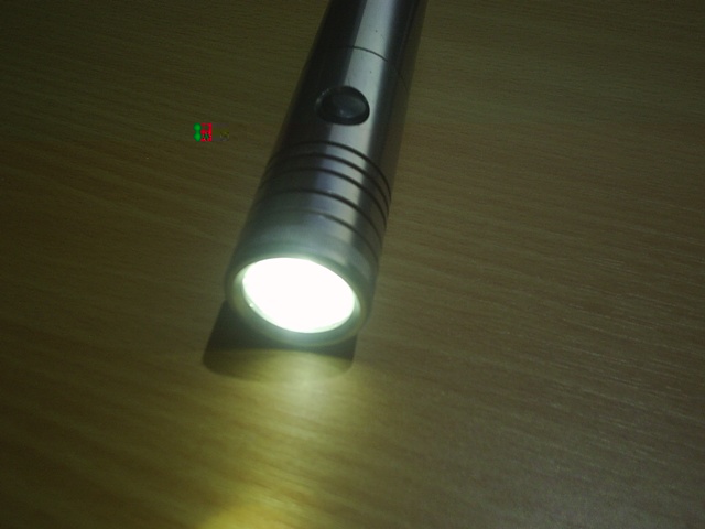

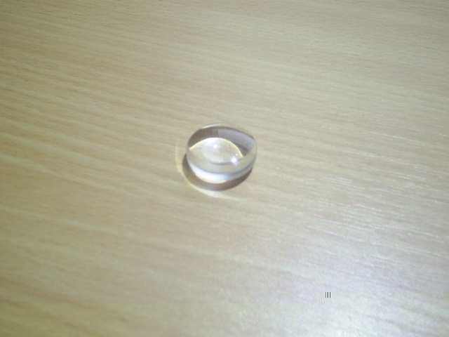

Zum schluss wird die Elektronik + LED wieder zurück in die Taschenlampe geschoben, danach habe ich eine Bikonvexe Linse auf den Reflektor gelegt und die Schlusskappe drauf geschraubt. Passende linsen könnt ihr bei dealextreme oder anderen Läden bekommen:
Die neue Helligkeit kann man gut in diesen Vergleich sehen.
