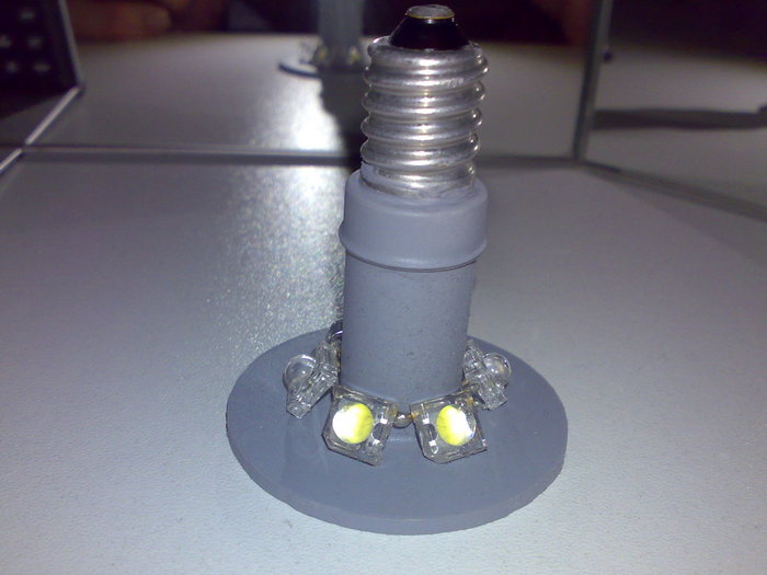

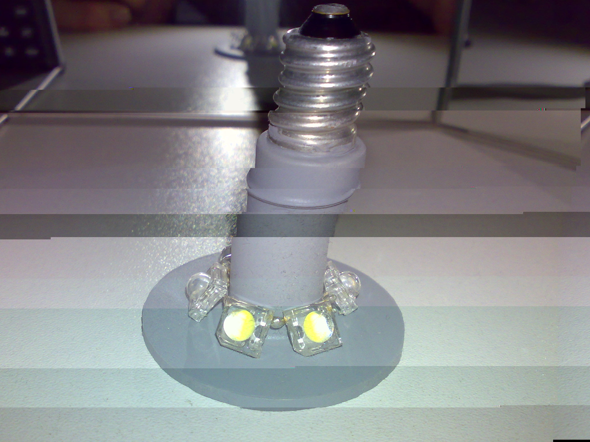

Also ich setzte eine solche Schaltung seit einem jahr in einer Badezimmerlampe ein.
Diese Leuchtmittel bestehen aus 0,88µF Kondensator (4mal 0,22µF), einem 220ohm Widerstand, einem Brückengleichrichter und 3Chip Superflux LEDs.
Parallel zu den Kondensatoren sitzt noch ein 470kohm Entlade-Widerstand, damit die Potentialdifferenz im Einschaltmoment nur max. 325V betragen kann.
Täglich sind zwei Schaltvorgänge drin, aber es leuchtet immernoch:
