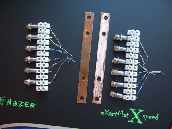

also ich hab zum GB von meinem BRuder LED's bekommen (natürlich von Lumitronix *G*)
idee dahinter ist habe die schöne "stimmungs beleuchtung"
Hier *G* gesehn nun war meine idee ich bau das ein bisschen anders nach nähmlich mit 3farben und nach oben und unten strahlend einmal in meinem zimmer rum als stimmungs beleuchtung und als hintergrundlicht wenn ich abends am PC sitze.
Nun leider wollte meine Mutter mich nicht gleich 100x3Farben = 300 Leds bestelle un dann noch netweiß wie ich weiter vorgeh deswegen hab ich jetzt erst mal 8 von jeder farbe.

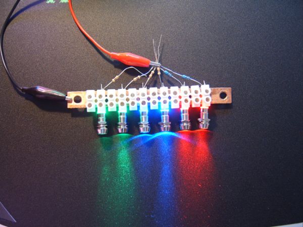

So nun muss ich noch schaun was für kabel kanal ich nehme aber ich hab die LED's natürlich schon in die Hübschen Metall gehäuße gebaut un schon mal angeschlossen. Von den Test kommen jetzt schon mal ein paar bilder.

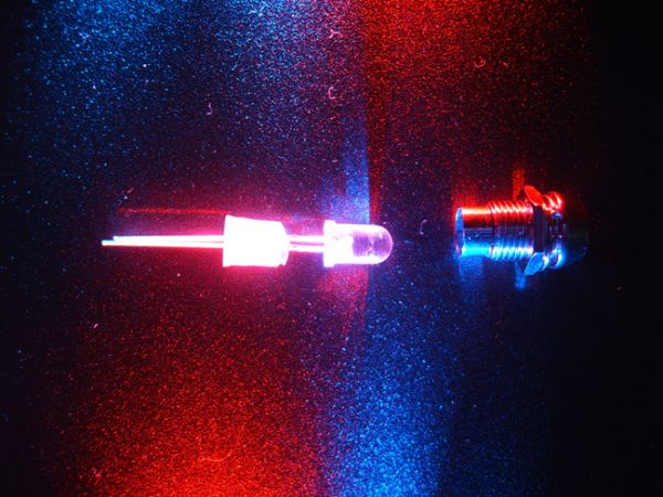

Die einzelne LED ist von den Leisten beleuchtet *G* Genauso wie die Effekte an der Wand mit einer Leiste mit einmal 6 und einmal 12 LED's gemacht worden sind den schatten spendet der Versand Karton *G*

Ultrahelle LED blau 8000mcd 20° 5mm 3.1V
Hyperhelle LED grün 15000mcd 20° 5mm 3.0V
Hyperhelle LED rot 12000mcd 20° 5mm 2.2V
Stahl-Gehäuse mit Innenreflektor 5mm
und natürlich auch wiederstände für rot 560-Ohm und für grün und blau 470-Ohm

aber ich würde nicht für jede LED einen eigenen wiederstand nehmen Leiber ein paar in reihen

Könnt ich schon aber ich will es ja später dann in 11m oder so haben un dann auch noch pro farbe oben und unten un davon auch noch 2 schlaltkreise d.h. für jede farbe 4 = 12 insgesamt und wenn zwichen jeder =Farbigen LED in einem schaltkreis 43cm ligen ist das ein bisschen viel *G* denn abstand jeder LED zur nächsten ist geplant 7.5 d.h. gleichfarbige 22.5 un da dann extra kabel ich weiß net mal schauen is aber denk ich einfach wenn man dabeidie wiederstände direkt legt.

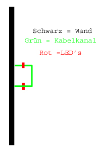

Nein net oben und unten oder einen kabel kanal un von da aus nach oben und unten der kommt dann in die mitteetwa so :

aber es ist absolut schwachsinnig nur eine einzelne LED mit einem wiederstand an 12V zu betreiben !
der wiederstand verheizt dann die 4 fache Leistung der LED
wen jede LED eine eigene wiederstand haben soll gut aber warum dann 12V Eingang warum nicht 4 oder 5V

Mmhh also eigentlich hab ich mir überlegt wäre is am sinnvolsten sie mit 4V zu betreiben un das mit dem alu profil muss man halt mal schauen wie teur es ist
Das schwachsinnige bei der reihenschlatung 3er LED's ist das man 5,5m kabel doppelt legen würde für eine Farbe und einem schaltkreis das wären dann insgesamt 66m kabel doppelt verlegt :wink: das ist mir ein bisschen viel
ok es wären auch so schon um die 150m kabel aber noch ma 66 dazu ...
